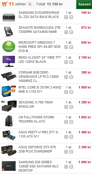

Blizzair Skrevet 16. juni 2012 Skrevet 16. juni 2012 (endret) Heihei, godtfolk ! Etter 6 år med en PC som før var bra har den nå blitt alt for treg for min del. Derfor er jeg keen på en oppgradering. Og det er nettopp dette jeg trenger hjelp med. Jeg har ikke stort peiling på PC generellt, men vet derimot at det er mange der ute som har peil og spørr derfor dere Jeg bruker PC'en til gaming (veldig glad i å teste ut nye spill, men spiller for det meste CS, WOW og LoL). Men igjen er det jo 2 nye spill som er på vei ut som jeg kunne tenke meg å spille, deriblandt The perfect World og CS:GO. Ihvertfall.. jeg har prøvd så godt jeg kan med å sette sammen en PC nå. Og hadde vært flott om dere kunne gitt meg litt veiledning om hva som er dårlig, hva jeg mangler og hva som er bra Tenkte meg å bruke mellom 15000 og 18000 på den. Men om det er noe som er rimelig og BRA så skal sier jeg da ikke neitakk til det Her er handlelista mi på komplett. (Ikke rage fordi jeg har tatt deler som ikke passer sammen overhodet) http://www.komplett....2B-FFF5D93787A8 Men hadde virkelig satt pris på svar! MvH Maria Endret 16. juni 2012 av Blizzair

MariusJS Skrevet 16. juni 2012 Skrevet 16. juni 2012 (endret) hvorfor vannkjøling, når du ikke kan overklokke prosessoren du burde sette opp GTX670 DCII Endret 16. juni 2012 av MariusJS

PerUlv2 Skrevet 16. juni 2012 Skrevet 16. juni 2012 Heisann, ser du har satt opp et lga2011 system som siste forslag - skal det være noe poeng så bør du velge en i7-3930k prosessor, den du har valgt er en quad omtrent identisk med "gamle" 2600K/2700K, og da kan du likegodt velge et lga1155 system med i5-3570/i7-3770
Blizzair Skrevet 16. juni 2012 Forfatter Skrevet 16. juni 2012 Nå var det veldig til prisforskjell på i7-3930k og i7-3820 prosessoren da :/ og hva i alle dager er lga2011 system? har ihvertfall lekt meg litt rundt nå og prøvd å sette opp en ny liste (igjen) http://www.komplett.no/k/shoplist.aspx?mode=receive&si=1093626&su=E991C3A5-D807-4465-AB83-2CED81433A98 Nå vet jeg at jeg mangler en vifte ihvertfall.. Men hvordan ser det ellers ut ?

PerUlv2 Skrevet 16. juni 2012 Skrevet 16. juni 2012 (endret) lga2011 er prosessorsokkelen, du kan kun bruke lga2011 prosessorer på et lga2011 hovedkort. På det siste forslaget har du valgt en lga2011 cpu og et lga1155 hovedkort - det går dårlig ;-) Bytt ut prosessoren med en Intel i5-3570k eller i7-3770k hvis du skal ha et lga1155 system. Edit: Ser du har valgt et Asus GTX 670 TOP kort, det er ikke på lager enda og grunnen til det er at det var at første parti hadde problemer med stabilitet - velg heller et standard Asus GTX 670 DirectCU, eller Gigabyte GTX 670 Windforce som er et minst like bra kort. Endret 16. juni 2012 av PerUlv2
Audun0505 Skrevet 16. juni 2012 Skrevet 16. juni 2012 1. Om du ikke skal overklokke eller kjøre crossfire/SLi holder et hovedkort til 1000-lappen mer enn nok. Se etter USB3 og SATA3 og Z77-chipset til 1155-socket 2. Gå for Intel i5 3570k - mest for pengene mtp gaming 3. Gå for GTX670, raskere enn 7950 til samme pris 4. 8gb RAM holder til gaming, kjøp 2x4gb brikker og oppgrader ved behov 5. Personlig synes jeg kabinettet du har valgt er helt forferdelig, se på Fractal Design R3, NZXT Phantom og NZXT Switch - mye finere i mine øyne 6. Skal du ha en stille PC, ikke gå for lukket vannkjøling. Se på Phanteks sine kjølere hos dustinhome eller gå for Noctua NH-D14 - beste prosessorvifta på luft og er myyye stillere enn et lukket vannkjølingskit 7. Om du ikke skal kjøre crossfire/SLi kan du gå for 650w-versjonen av strømforsyninga du har valgt 8. Kjølepasta følger med alle dagens prosessorkjølere
Blizzair Skrevet 16. juni 2012 Forfatter Skrevet 16. juni 2012 Takk for rådet, Olestokk ! Kan ta å sette opp det samme der som jeg gjør på komplett nå når jeg har en ferdig pc for å se hvor mye jeg eventuellt sparer. Valgte komplett pga det er ett kvarter unna meg å kjøre igrunn. Men om det er penger og spare så spiller ikke det noen stor rolle. Ahaa! Nå ser jeg det ja. Så at i7-3770k hadde fått bedre rating enn det jeg har valgt også, og er igrunn det jeg er mest for når jeg holder på med dette. At jeg velger deler som ikke overhodet passer sammen. Så takk for obervasjonen ! Byttet ihvertfall over til i7-3770K nå. Angående grafikkortet, jeg valgte det fordi det lå så høyt oppe på denne lista: http://www.videocard...h_end_gpus.html Og kunne du eventuellt linke hvem av dem du mener? Er så mange forskjellige g70 kort at. Audun Har gått for i7-3770K prosessor nå, lest mye bra om det og det ligger ganske langt oppe på de listene jeg har sjekket ut. Og nå må du slappe av da påsan, er ikke stort fan av det kabinettet jeg heller. Men er sykt dårlig utvalg av kabinett der for en billig penge. Kabinett er ikke akuratt det jeg vil bruke mest penger på, men vil fortsatt ha litt LED i det. Sannsynligheten er stor for at det blir endret. Det er noe jeg ihvertfall klarer *GLIIIS* Og kikka på den vifta, mye bra kritikk på den også, så slang med en sånn en (Nå er det ikke lenge igjen før det sikkert blir ett år med PCbygging!)
Audun0505 Skrevet 16. juni 2012 Skrevet 16. juni 2012 (endret) Takk for rådet, Olestokk ! Kan ta å sette opp det samme der som jeg gjør på komplett nå når jeg har en ferdig pc for å se hvor mye jeg eventuellt sparer. Valgte komplett pga det er ett kvarter unna meg å kjøre igrunn. Men om det er penger og spare så spiller ikke det noen stor rolle. Ahaa! Nå ser jeg det ja. Så at i7-3770k hadde fått bedre rating enn det jeg har valgt også, og er igrunn det jeg er mest for når jeg holder på med dette. At jeg velger deler som ikke overhodet passer sammen. Så takk for obervasjonen ! Byttet ihvertfall over til i7-3770K nå. Angående grafikkortet, jeg valgte det fordi det lå så høyt oppe på denne lista: http://www.videocard...h_end_gpus.html Og kunne du eventuellt linke hvem av dem du mener? Er så mange forskjellige g70 kort at. Audun Har gått for i7-3770K prosessor nå, lest mye bra om det og det ligger ganske langt oppe på de listene jeg har sjekket ut. Og nå må du slappe av da påsan, er ikke stort fan av det kabinettet jeg heller. Men er sykt dårlig utvalg av kabinett der for en billig penge. Kabinett er ikke akuratt det jeg vil bruke mest penger på, men vil fortsatt ha litt LED i det. Sannsynligheten er stor for at det blir endret. Det er noe jeg ihvertfall klarer *GLIIIS* Og kikka på den vifta, mye bra kritikk på den også, så slang med en sånn en (Nå er det ikke lenge igjen før det sikkert blir ett år med PCbygging!) Men du skal vite at i spill er det null merkbar forskjell på en 3770k og en 3570k. Om du vil legge ekstra penger i potten uten å få noe særlig tilbake for det skal ikke jeg stoppe deg, friendly advice Om du ikke skal overklokke kan du også velge en prosessor uten ulåst multiplikator (altså den som gjør at man kan overklokke). Du har valgt K-modellen (som er overklokkbar), og du kan spare noen kroner og gå for vanlig versjon, altså uten K. Versjonen av GTX670 Olestokk mener er denne Endret 16. juni 2012 av Audun0505
