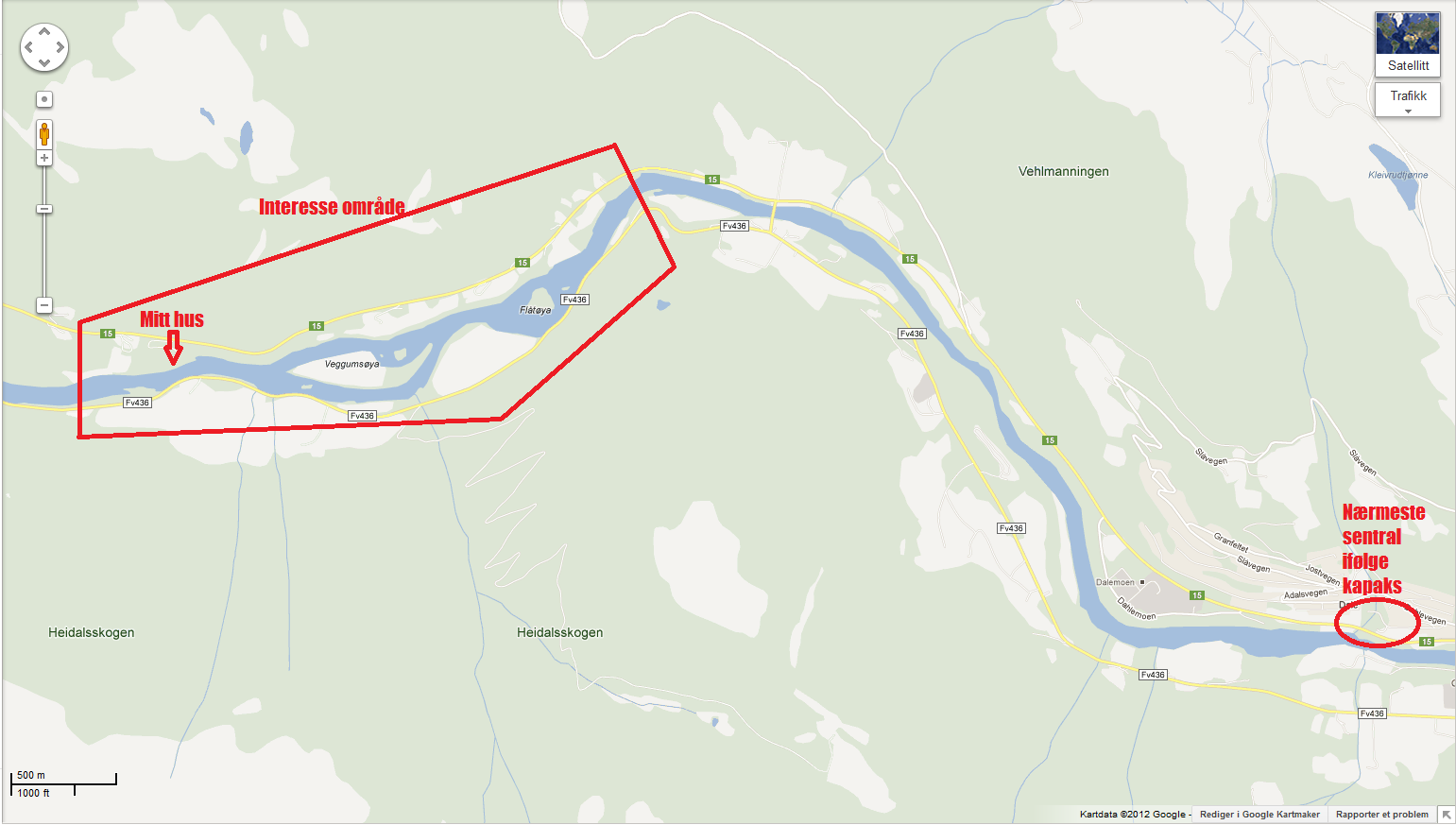

cptCory Skrevet 22. juni 2012 Forfatter Skrevet 22. juni 2012 (endret) Kan du gi oss noen gulesider kart bilder elns? Som viser område, og nærmeste områder som kan gi oss en pekepinn på hvordan situasjonen er? Nå går det kobberline i stolper til alle husstander i området. Hovedlina går langs riksvei 15 med "utstikkere" til alle husstander også på andre siden av elva (luftstrekk tvers over). Men som sagt har jeg ikke hørt noe fra telenor enda så hvem som eier stolpene, hvor nærmeste sentral med fiber er osv. vet jeg ikke enda. Endret 22. juni 2012 av cptCory
xcomiii Skrevet 29. juni 2012 Skrevet 29. juni 2012 (endret) Stoplene er nok mest sannynligvis eid av det lokale kraftverket eller de som har monopol på distribusjon av strøm i ditt område. Et av de store problemene med å gi dere internett med akseptable hastigheter, er at man må ha et distribusjonspunkt (sentral, eller POP). Dette punktet må igjen ha en god forbindelse videre inn i et kjernenettverk til en ISP. Siden sentralen er så langt unna, er eneste måten å etablere en sentral som er nærmere dere. Men det er temmlig kompliserte greier, man må finne et egnet sted (grunneiere er ikke alltid happy med dette), det må være strøm tilgjengelig, og så må man ha en skikkelig forbindelse videre fra sentral. Forbindelsen til en sentral er som regel fiber, men radiolinje og andre teknologier er brukt i dette landet. Jeg vil anta at kostnaden for å bygge ny sentral ligger på noen hundrede tusen, og da er ikke kostnad til DSLAM eller fiberforbindelse tatt med. Med bare 40 abonnenter, kan jeg aldri tenke meg at Jara er villig til å betale denne kostaden. Da må man se på andre løsninger, som f.eks lokalt utbygd fiber, med radiolinje forbindelse videre, noe som betyr at total hastighet blir delt på alle brukere. Nå får man radiolinjer på alt fra 2 til 155 MB, og mere hvis man er villig til å betale for dette. Men desverre tipper jeg at dere er så få kunder, at dere må dekke alle kostnadene selv. Totale kostnader vil nok ligge nærmere 1 million enn 100 000 kr. Så får du spørre deg selv om alle de andre er villige til å dele disse kostnadene. Mange mindre steder har etablert eget fibernett delvis sponset av kommunen, eller man oppretter et eget AS av de som er interessert i dette og driver dette selv til kostpris. Edit: her er en artikkel som kan være av interesse: http://www.bt.no/nyheter/lokalt/Na-far-de-endelig-bredband-2730423.html Endret 2. juli 2012 av xcomiii
