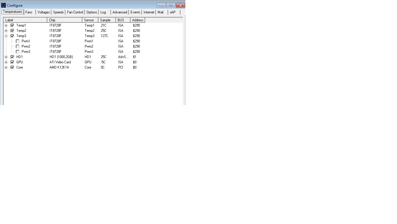

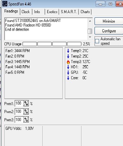

Innstallerte speedfan på en ny pc, og temp 3 viser 127 grader. Hva er det, og er
det noe som er galt da? ( ja det må det vel være)
Bare det at denne har stått på hele dagen, og jeg kjenner ikke varme noe sted på utsiden.
Feil i programmet, har akkurat samme temperatur på den jeg også :p
Aha..puh, sånn å forstå.
Er der noe annet program som er bedre å se temperaturene på?
Feil eller ikke tilkoblet sensor, det vil si at produsenten av hovedkortet bruker ikke den og du får en feil eller maks avlesning på 127 grader.
Gjør som Arni sier og bare dropp SpeedFan.
Videre kan du betrygge deg på at du IKKE greier å koke ihjel en moderne PC selv om du prøver.
Prosessor og skjermkort og andre komponenter har sikrings innrettninger for å forhindre dette som vil skru av maskinen om det skulle bli for varmt og ikke senking av hastighet eller økning av vifteturtall funker.
