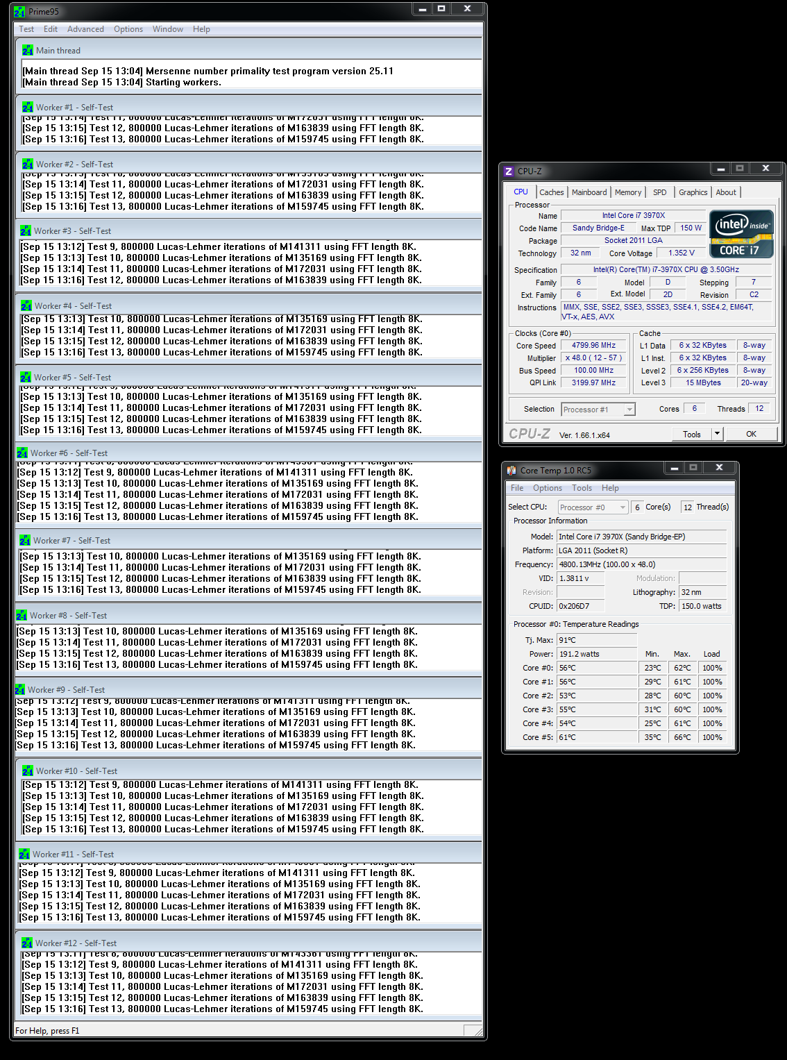

Driver med å klokker min 3970x nå. Bruker offset mode og må sette -0.030 for å få load 1.35v i cpuz. Primer95 med 4.8ghz og ser ut til å virke bra.
Men andre nettsteder anbefaler at man stiller den til 0.020, men da får jeg 1.4v++. Noen som har opplevd det før?
Endret av samye83
Det går ikke å si noe sikre anbefalinger som gjelder for alle, innen OC. Det vil jo variere med bla. hovedkort, PSU og ledningene, hvordan ledningene er krøllet/lagt ut, og CPUen din sine elektriske egenskaper.
Personlig liker jeg bare at den skyter litt over under last, for det er jo nettopp da den trenger litt ekstra.

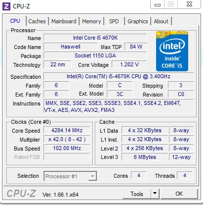

Prvøde meg kjapt med bclk-klokk uten å røre multiplieren. 100 --> 105 --> 108 blåskjerm. Kjører bare 102 nå. Kjenner jeg må lese meg litt opp på dette her igjen. Lenge siden jeg har klokket. Forrige gang var i5 750 som jeg tok fra 2,667 ghz til 4.0 ghz stabilt.
På Sandy Bridge,Ivy Bridge og Hasswell må du klokke med multiplier ikke BCLK(kan øke den lett til 101-105), helt anerledes enn 1366 og 1156 der man klokket på BCLK/FSB.

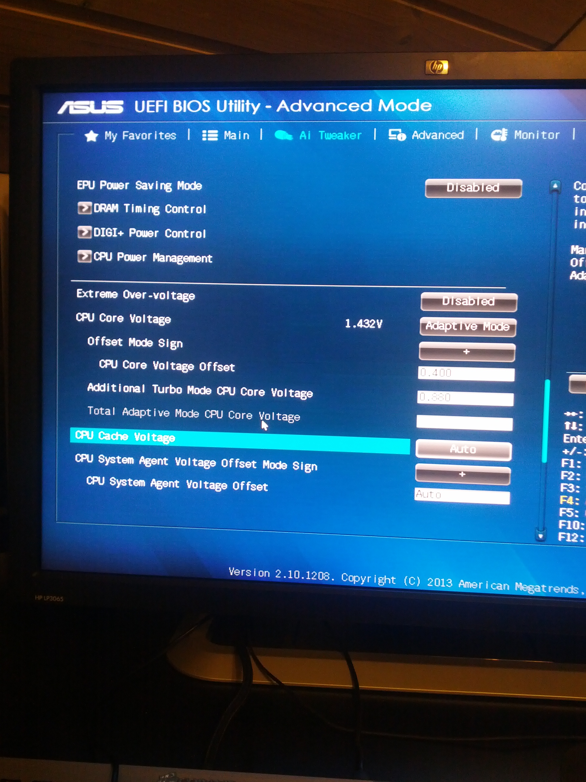

Skjønner meg ikke på den adaptive voltage-funksjonen på mitt Z87I-Pro hovedkort. Ønsker å kjøre 4,4 ghz på 1,22 voltage, men skjønner ikke helt hvordan jeg får satt den som adaptive. Den spretter opp høyere selv om jeg har derfinert øvre grense(?)
Noen som kjenner til denne funksjonen på Asus?
Endret av Lakrisbåt
Kjenner ikke funksjonen overhode, men det står hvit på blått at du har satt spenningen til 1.43v + 0,4v offsett + 0,8V ekstra ved turbo...
Jeg har aldri vært borti en slik funksjon, men mattestykket i bildet sier at du nok kan forvente...veldig høy spenning, rundt 2.6V så jeg er vel ikke sjokkert. :-P
Som selvsagt er ekstremt høyt.
Endret av Andrull

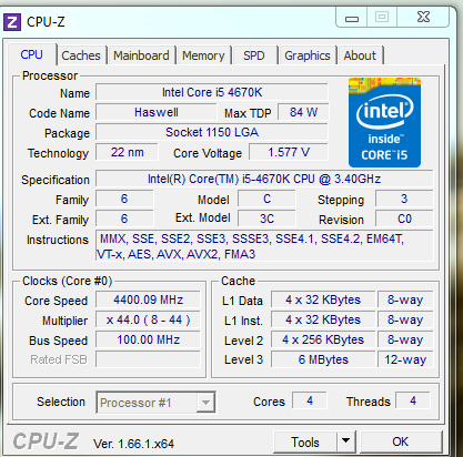

0.4v på core voltage var ganske ekstremt. Jeg prøvde å leke litt igår, satte 0.25v offset og i windows spratt spenningen til 1.63v da jeg åpnet cpuz. Du bør prøve sette 0.04-0.1 eller noe sånt når du kun har den klokket til 4.4ghz.
Fikk volten ned på edruelige nivåer, men sliter dog med å komme over 4,4. Klarer ikke å boote inn i windows der. Har dere noen tips der eller kan en gjerne ikke forvente noe særlig mer ut av 4670k? har en noctua nh-d14, så tempen er fin.
