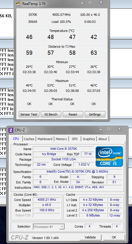

Symmetrical Skrevet 19. juni 2012 Skrevet 19. juni 2012 Driver å overklokker i5 3570K og her er det midlertidige resultatet. - Hva slags temperatur er egentlig 'safe'? Maks temp så langt er cirka 50c på 4Ghz (100x40) og 1.032v - med H100.
EggMan88 Skrevet 19. juni 2012 Skrevet 19. juni 2012 (endret) Driver å overklokker i5 3570K og her er det midlertidige resultatet. - Hva slags temperatur er egentlig 'safe'? Rundt 80-85c er greit. Noe særlig over det er ikke ønsket En ting dog, når du tester etter max temp din, kjør prime etc i 30-40min. På SB så nådde man ganske fort max temp selv med 5min Prime etc, men jeg merket med IB når jeg testet disse for lenge siden at de bygger opp en del varme, ofte lå de rundt 70c helt fram til 20min og så økte det gradevis opp mot 80-85c. Sleng den opp på 1.2v på 45x og ta det derfra. 50C er ikke noe Endret 19. juni 2012 av EggMan88

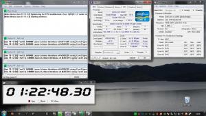

Nib0r Skrevet 19. juni 2012 Skrevet 19. juni 2012 (endret) Mornings. Jeg har akkuratt overklokket min CPU og tenkte jeg skulle poste resultatene mine her for tilbakemelding. I5 2500k Asus P8Z68-V Pro/Gen3 Thermaltake Frio OCK Klokket til 4.7Ghz med CPU Voltage på 1.350V Her er resultatet etter ca 1 time Ser dette bra ut eller er det noe jeg bør endre. Ingen feilmeldinger eller blå skjerm til nå. Har bare kjør Blend test. Endret 19. juni 2012 av Nib0r
Symmetrical Skrevet 19. juni 2012 Skrevet 19. juni 2012 Mornings. Jeg har akkuratt overklokket min CPU og tenkte jeg skulle poste resultatene mine her for tilbakemelding. I5 2500k Asus P8Z68-V Pro/Gen3 Thermaltake Frio OCK Klokket til 4.7Ghz med CPU Voltage på 1.350V Her er resultatet etter ca 1 time Ser dette bra ut eller er det noe jeg bør endre. Ingen feilmeldinger eller blå skjerm til nå. Har bare kjør Blend test. Det ser bra ut. Har du forsøkt å redusere spenningen bare for å sjekke om du ikke trenger det du bruker? Du kan redusere temperaturen litt dersom du gjør det. Til tråden: Jeg er på 4.5Ghz med i5 3570K nå og lurer på om det er noen andre innstillinger enn Vcore (har skrudd av internal ppl voltage) som jeg kan redusere for å kanskje senke temperaturen litt?

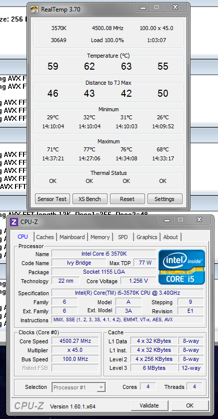

Symmetrical Skrevet 19. juni 2012 Skrevet 19. juni 2012 (endret) Jeg skal forsøke å redusere CPU PLL. Her er et bilde om temp + CPUz - i5 3570K 4.5Ghz :- Endret 19. juni 2012 av Symmetrical

Symmetrical Skrevet 19. juni 2012 Skrevet 19. juni 2012 Det begynner å se veldig bra ut hvorav jeg har fått redusert temperaturen litt. Da er det kun RAMen som gjennstår. - Er det verdt å overklokke og redusere timingsene på RAMen? Jeg har satt den til default 1600mhz på 8-8-8-24 men 1T i stede for 2T. Kanskje jeg kan klare 7-7-7-24 og høyere RAM frekvens? - Hva er safe RAM voltage for Ivy Bridge? Skal ikke plage dere med så mange flere spørsmål.
