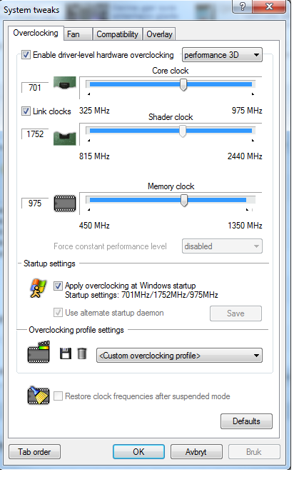

Hvor mye kan jeg overklokke? :new_woot:
975 MHz på Core
2440 MHz på Shader
1350 MHz på Memory
Du trenger da ikke meg til å lese av grensene i programmet for deg?
Hvafforno? :p Lurte på hvor mange Mhz jeg kan øke..
Det er aldri noe fasitsvar på det. Prøv deg fram.
