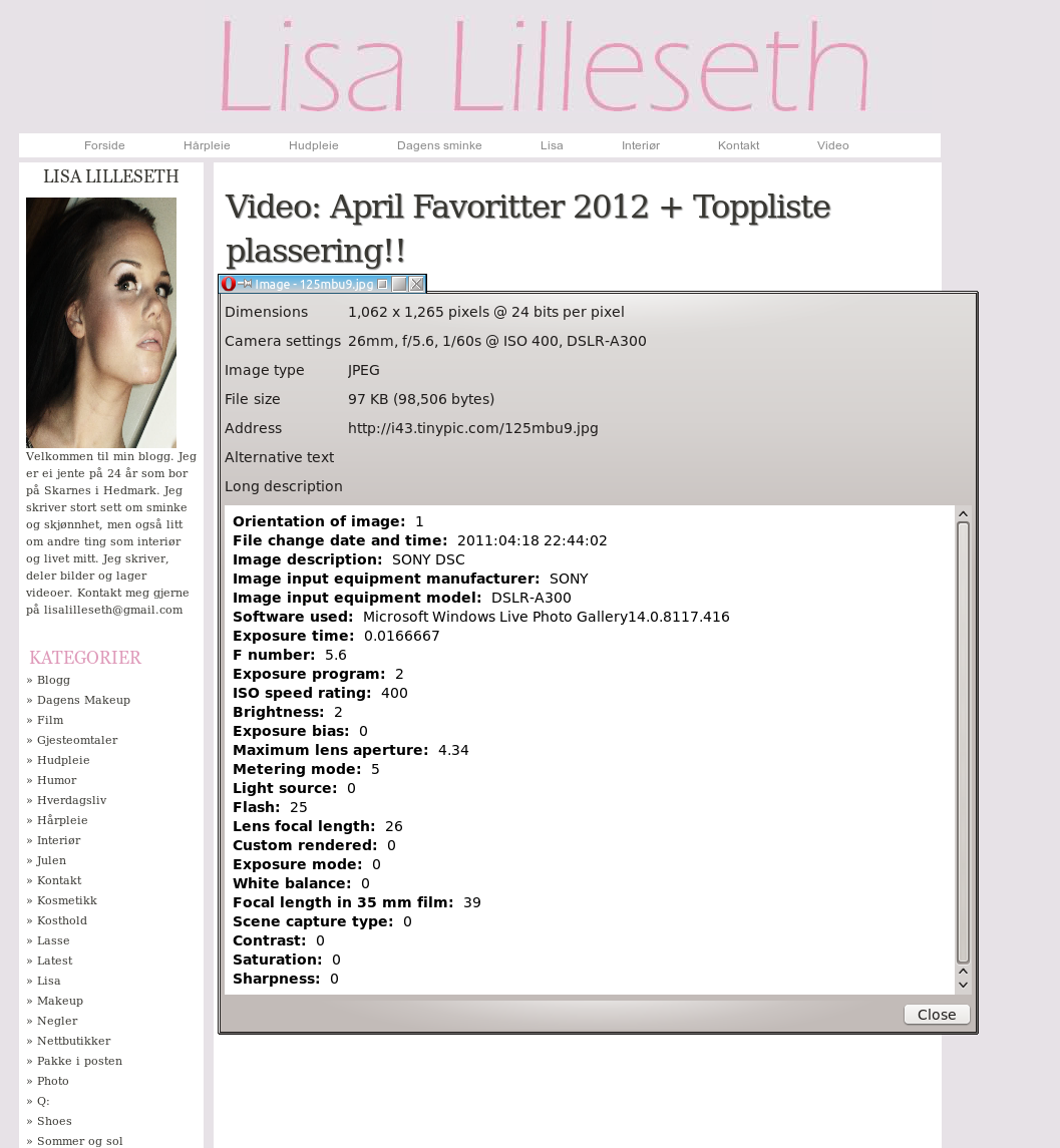

Jeg kom på én ting til som er relevant i blog-sammenheng. Bilder kan inneholde noe som kalles exif-data som er meta-data som puttes i headeren av bildefila. Dersom du tar et bilde med et normalt kamera lagres normalt tidspunkt, bildeinnstillinger, originalt filnavn, kameramerke og produsent, firmware-versjon og om enheten har GPS (som en telefon) lagres også GPS-koordinater for hvor bildet er tatt. Noen lagrer også en liten versjon av bildet, en såkalt thumbnail av bildet inni exif-data for å raskere kunne vise preview av en stor mengde bilder. Så dersom du i en bildeeditor farger sort over ditt fjes i et bilde, cropper bort halve bildet og lagrer det på nytt med lavere kvalitet er det mulig at det fortsatt ligger en liten versjon av originalbildet inni fila. Skal du identifisere noen er exif-data ett av de første tingene du ser på.
Det finnes mange verktøy som kan fjerne exif-data, jeg som bruker GNU/Linux og er vant med å bruke kommandolinjen gjør som dette:

Dette med bilder og fjerning av Exif-data ble for komplisert for meg... - Men dersom jeg kun tar bilder med kamera (ikke mobil), og kun bruker bilder der jeg legger ut hele bildet og ikke fjerner noe, så burde det være trygt?
Nå ble jeg forresten litt nysgjerrig, for du skriver at hvis du skal identifisere noen, så er exif-data en av de første tingene du ser på... Hvordan ser man dette? Hvor datakyndig må man være for å kunne se denslags?
Ikke kyndig i det hele tatt. Dersom jeg høyreklikker på et bilde i Opera og velger "image properties" får jeg opp denne listen. Her har jeg valgt tittelbildet til en tilfeldig blogg fra blogg.no. Selv om denne informasjonen ikke nødvendigvis avslører personlig informasjon vil jeg kunne sammenligne exif-data fra din hemmelige blog med andre bilder du har lagt ut for å bekrefte at du er den hemmelige bloggeren.
