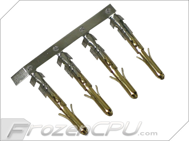

Verktøy til og presse sammen pins
Tror ikke du finner noen butikk som har slikt. Finnes antagelig på RS, Farnell, og lignende. Men slike verktøy kan være veldig kostbare.
Eksempel: http://no.farnell.co...tool/dp/1568935
Hvis du bare skal montere noen få så er det mulig å klemme sammen med en vanlig tang og lodde etterpå.
Hei
Jeg var hos en elektriker som prøvde tang men da satt ikke ledningen nok fast. Men jeg prøvde selv og fikk det til! Så får satse på at det holder.
Jeg vet man kan kjøpe slike "crimping tools" fra nettbutikker i utlandet får en billig penge. Men skulle gjerne hatt en plass i Norge..
Crimping innebærer mer enn å holde ledingen fast. Det skal skje med så stor kraft at det blir en såkalt gasstett forbindelse mellom metallene. Hvis ikke kommer det luft til, luft inneholder fuktighet, og det vil korrodere. Dvs du får dårlig kontakt etter en viss tid. Det er derfor jeg anbefaler lodding.
Hvis tangen er tilpasset den aktuelle pinnen og kabeldiameteren så spiller ikke prisen noen rolle. Men det er vel fare for at en så bilig tang ikke er det.
Som Hårek sier. Det er viktig at presstangen er tilpasse det man skal presse. Har selv en presstang beregnet til tyco sine pinner, men tviler sterkt på at jeg kan bruke denne på pinner fra andre produsenter.
Det er ikke noen standar på selve pressiden av slike pinner, så produsentene er ganske flinke til å lage små variasjoner som gjør at kun deres presstang fungerer.
