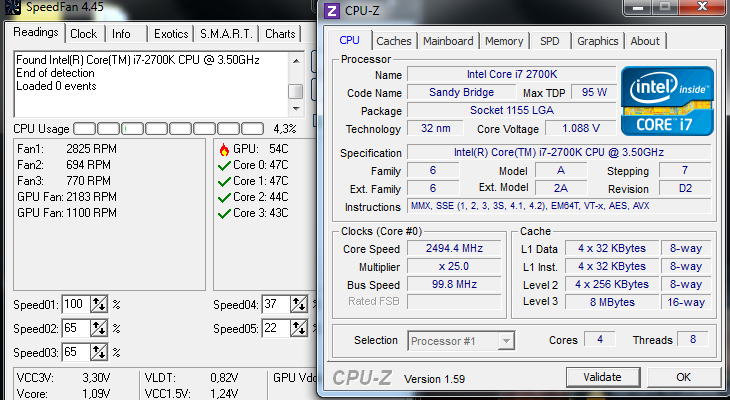

SindreMA Skrevet 14. april 2012 Forfatter Skrevet 14. april 2012 (endret) dette var rett før den slo seg av den er på 2.5 på grunn av at jeg tok den ned slik at den ikke skulle slå seg av og så, men det virket ikke. er det noe unormalt her for en i7 2700k? EDIT: tror at Vcore er 1,09 på grunn av at jeg har downclocket Endret 14. april 2012 av SindreMA

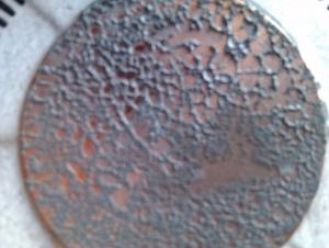

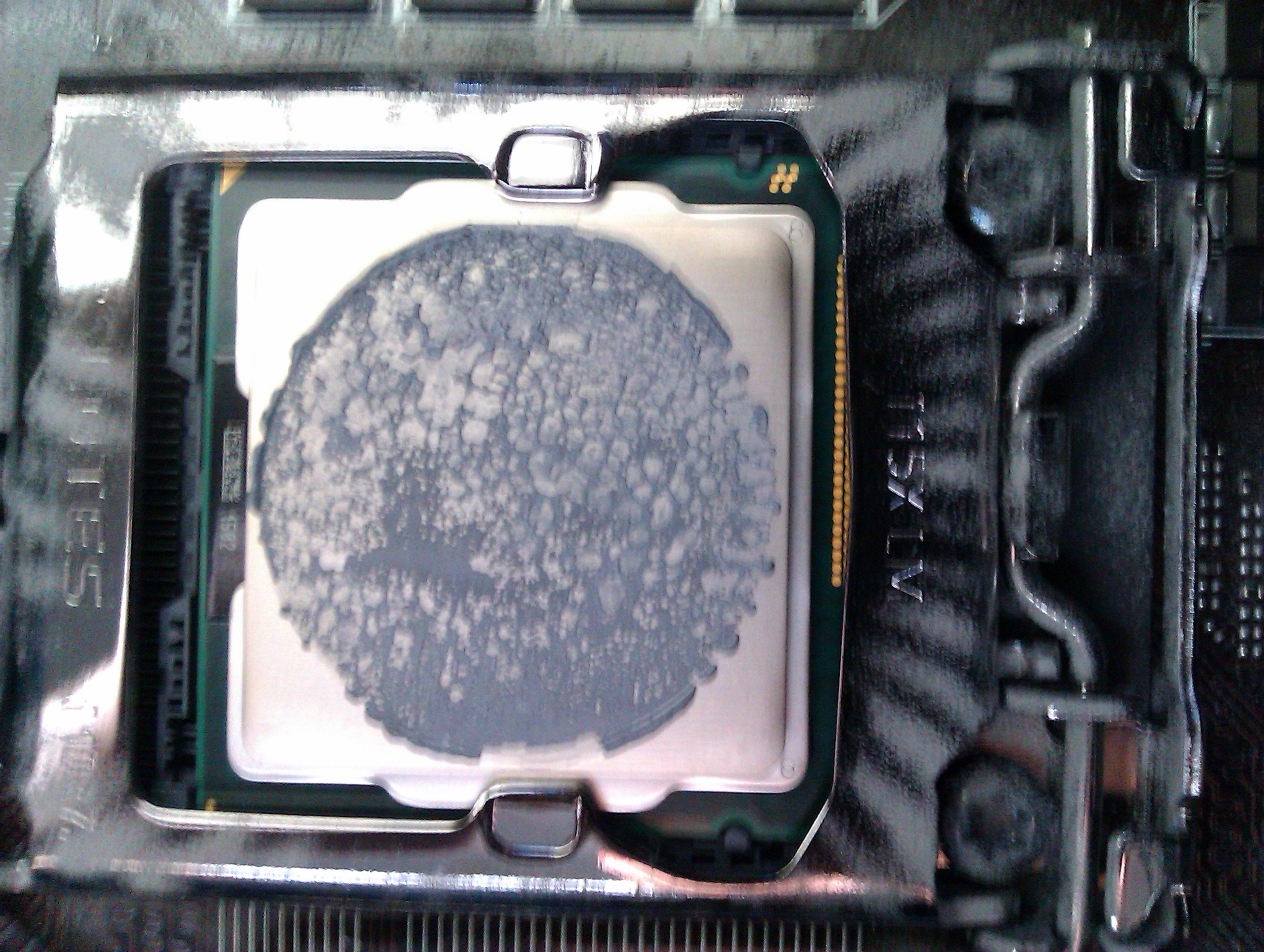

SindreMA Skrevet 14. april 2012 Forfatter Skrevet 14. april 2012 jeg har nå byttet til i5 2300... kjølepastaen på i7-en var ikke svid tror jeg.
Malvado Skrevet 14. april 2012 Skrevet 14. april 2012 (endret) Kan være at det er en litt for lite Vcore , se om det hjelper å øke denne litt og kjør en prime95 test helt til du ser det blir stabilt. Vcore på max bør ikke overstige ca 1.425 som jeg forstår det. Edit : Mye støv på hovedkortet ditt der. Du bør være flinkere med renholdet. Forresten på Speedfan kan du gå inn på charts og logge over tid, sørg for å sette på loggen og lagring. Endret 14. april 2012 av Malvado
Storz Skrevet 14. april 2012 Skrevet 14. april 2012 ser akkurat ut som min da jeg tok min stockcooler av i går (jeg byttet da til en H80). Prossesoren min (i7 2600K) har vært oppi ca 80 grader på det meste

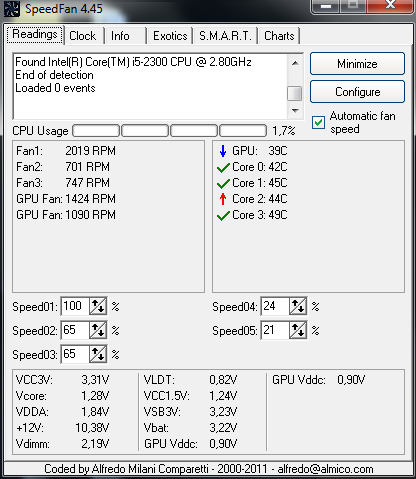

SindreMA Skrevet 14. april 2012 Forfatter Skrevet 14. april 2012 her er med i5... jeg tenkte å prøve 1 dag med den og vis ikke noe problem kommer så tar jeg i i7 og tar opp Vcore og tester så en dag og vis ikke så tar jeg det på garanti eller noe slikt
Malvado Skrevet 14. april 2012 Skrevet 14. april 2012 En ustabil strømforsyning kan også gi slike problemer, får du blåskjerm igjen så kan dette være problemet. Husk det jeg nevnte med speedfan. Ellers så kan du jo alltids ta en titt inne i kontrolpanel / administrative verktøy / hendelseliste / administrative hendelser
SindreMA Skrevet 14. april 2012 Forfatter Skrevet 14. april 2012 (endret) har nå tatt på igjen i7-en og stilt inn på 1.25volt på vcore Nå er det bare vente og se Endret 14. april 2012 av SindreMA
SindreMA Skrevet 14. april 2012 Forfatter Skrevet 14. april 2012 tok nettop inn i7-en og byttet Vcore til 1.25volt og så tok jeg prime95 test i 5 min... prosessoren var på 100% og 85% på høyeste...den slo seg ikke av så ser ut som det var problemet!

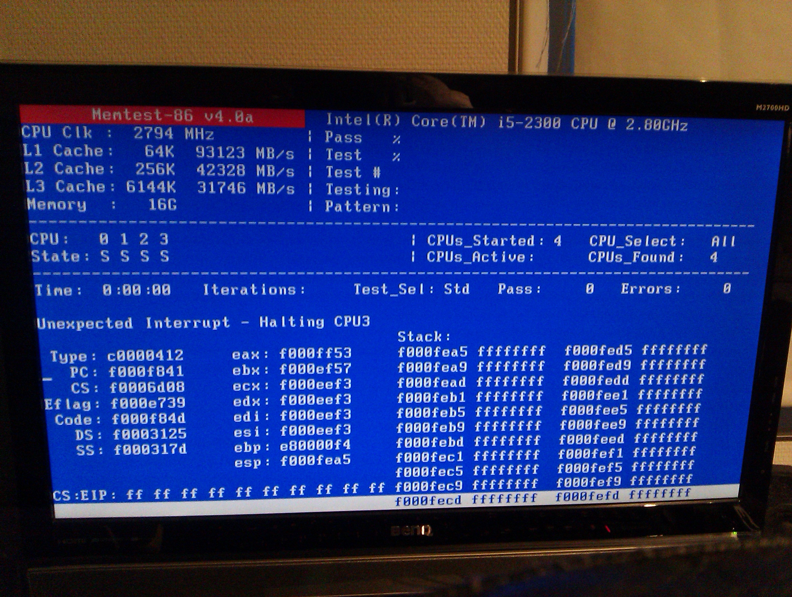

SindreMA Skrevet 22. april 2012 Forfatter Skrevet 22. april 2012 (endret) høres ut som det er noe galt med noe annet enn prosessor i så fall, kjør memtest86+ fra USB, test skjermkort i en annen maskin og test strømforsyningen i en annen maskin. her er hva jeg fikk når jeg åpnet memtest86 noen anelse hva det er? Endret 22. april 2012 av SindreMA
SindreMA Skrevet 22. april 2012 Forfatter Skrevet 22. april 2012 og jeg har ingen annen pc en kan teste PSU eller GPU på
Malvado Skrevet 22. april 2012 Skrevet 22. april 2012 I korte trekk så sier den at den har stoppet opp pga en uventet feil som har oppstått i cpu3 , dvs den ene kjernen. Om dette er faktisk cpu eller noe annet som forårsaker det er jeg ikke helt sikker på, desverre så må du nok føre videre feilsøking på en annen datamaskin så her må du nok ta den med på service og dokumentere det du har gjort hittil.
