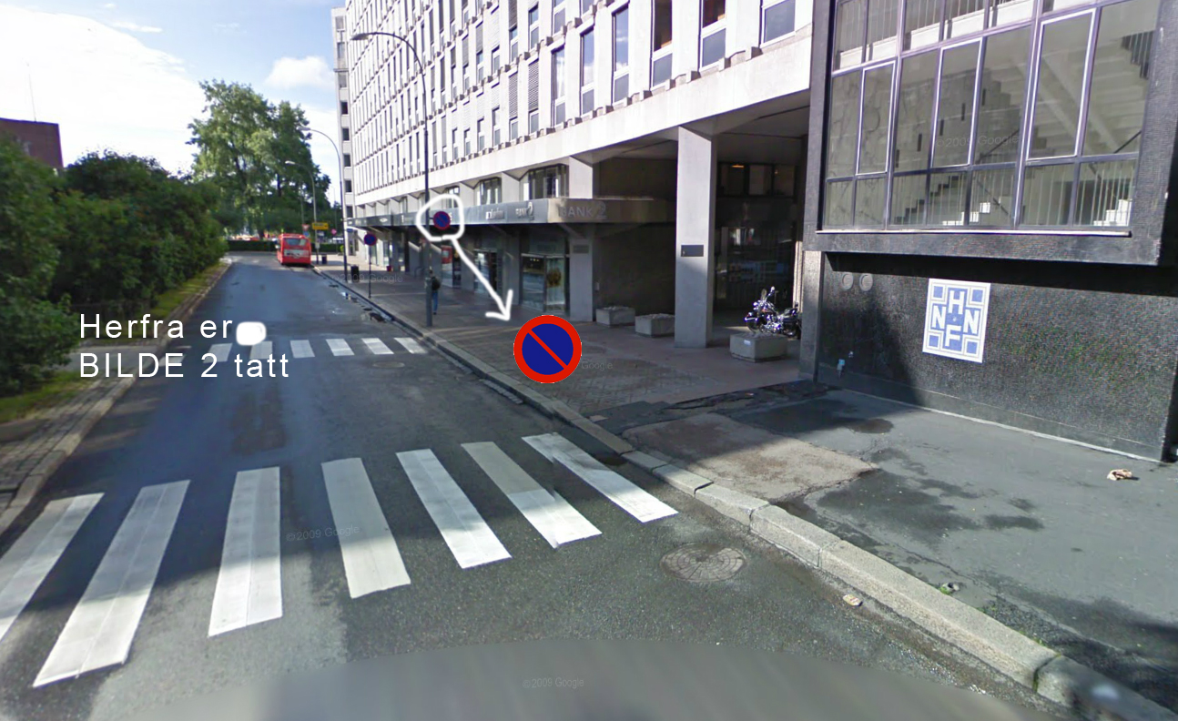

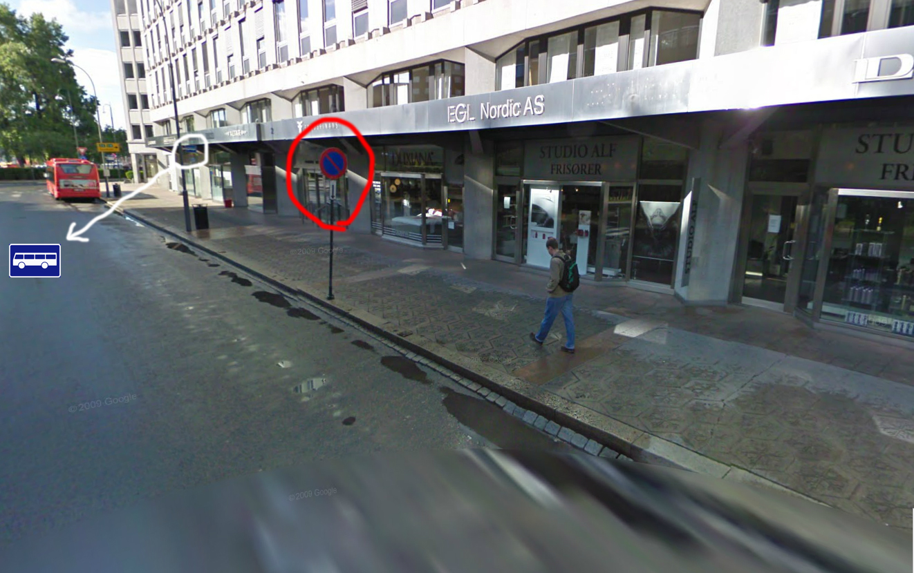

peetah Skrevet 8. april 2012 Skrevet 8. april 2012 Jeg fikk et parkeringsgebyr her forleden dag og kom i den anledningen til å tenke på følgene: Hvorfor står egentlig skiltet merket med rød ring der det står? Skiltet er tydeligvis på bilde2. Har lagt ved bilde1 også for å vise skiltet som står 10 meter før. Bilde1: Bilde2: Håper på et svar som gjør at jeg forstår at det er fornuftig at det står der. Peetah
Kakeshoma Skrevet 8. april 2012 Skrevet 8. april 2012 (endret) Pilen på det borterste skiltet viser retningen skiltet gjelder. Ser altså ut som det er parkering forbudt mellom skiltene. Og pga forgjengerfelt og buss blir det vanskelig å parkere på resten av strekningen. Endret 8. april 2012 av Kakeshoma 1
peetah Skrevet 8. april 2012 Forfatter Skrevet 8. april 2012 Pilen på det borterste skiltet viser retningen skiltet gjelder. Ser altså ut som det er parkering forbudt mellom skiltene. Og pga forgjengerfelt og buss blir det vanskelig å parkere på resten av strekningen. Det ville vel vært parkering forbudt på strekningen mellom skiltene (altså de samme 10 meterne) om ikke skiltet med rød ring rundt sto der?

Inge Rognmo Skrevet 9. april 2012 Skrevet 9. april 2012 Det er jo et skilt 372 her som angir parkering forbudt frem til (i dette tilfellet) neste skilt som angir parkering forbudt tilbake til forrige skilt. Altså angir skiltene at det er parkering forbudt frem og tilbake til hverandre... Betyr det at det er lov å stå parkert noe sted her? Før det første og etter det andre, altså alle andre steder enn mellom skiltene. I den grad det er mulig med tanke på fotgjengerfelt, busstopp, og fem meter fra der kantsteinen begynner å runde... Jeg vet hva skiltene betyr, det er ikke det jeg har spurt om. Jeg har spurt om hva skilt merket med rød ring er godt for. Om det ikke sto der, ville det første skiltet gjelde helt fram til krysset. Det gjør det ikke nå.

Konto brukes ikke Skrevet 9. april 2012 Skrevet 9. april 2012 Jeg vet hva skiltene betyr, det er ikke det jeg har spurt om. Jeg har spurt om hva skilt merket med rød ring er godt for. Det er vel ganske innlysende at resten av gaten dekkes av andre ting der det er forbudt å parkere. Som bussholdeplass og fotgjenger-overgang. For å forhindre parkering på den lille biten som er igjen, så må de nødvendigvis skilte det hvis de vil ha parkering forbudt der. 1

peetah Skrevet 10. april 2012 Forfatter Skrevet 10. april 2012 Her gjelder altså fram til nytt skilt - så her følges reglene for skilting. Men altså. Om kun det første parkering forbudt skiltet hadde stått der ville det vært parkering forbudt nedover resten av gata, noe trafikketaten er ute etter. Det ville da ikke vært noe spørsmål om hvor det er parkering forbudt i denne gata. Hvorfor er det da satt opp et skilt 10 meter videre ned i gata med et underskilt som "opphever" første parkering forbudt skiltet og forteller at skiltet parkering forbudt ikke gjelder videre nedover gata, når det uansett ikke er lov å stå videre nedover gata?.. Tror det kommer ganske åpenbart frem at jeg sto parkert rett etter skiltet med rød ring rundt. Da jeg registrerte at parkering forbudt opphørte videre nedover gata ved dette skiltet. Og visste ikke om at bussholdeplasskiltet hadde regulering av parkering også mot kjøreretningen. Bussholdeplasskiltet skal dessuten ifølge vegvesenet veiledninging om planlegging og oppsetting av skilt stå der bussen normalt vil få inngangsdøren. Så dette skiltet står også litt i grenseland da bussen aldri det skiltet står. Bussen stopper ved rutetavla og i beskrivelsen for skilt 512 står det at dette skiltet kan settes opp på rutetalve og leskur. På dette stedet er en rutetavle men skiltet henger ikke på denne, derimot 25 meter lenger opp i veien.

Inge Rognmo Skrevet 11. april 2012 Skrevet 11. april 2012 At skilt #2 opphever skilt #1 er din tolkning. Min er at den ikke gjør det. Det er faktisk ikke et tolkningsspørsmål. Skiltforskriften sier helt klart at skilt nr 372 gjelder "(...)fram til nærmeste vegkryss, eller til nytt skilt 372 «Parkering forbudt (...)". Det nye skiltet, med underskilt nr 828.2, som viser at det gjelder mot kjøreretningen fra der skiltet står, opphever dermed det første. Parkering bortenfor det siste skiltet er derfor ikke i strid med skiltingen, men kan som nevnt flere ganger være i strid med andre regler/forbud (busstopp, gangfelt o.l.). Trådstarter; nøyaktig hva står det på boten? Parkering i strid med skilt, eller parkering på busstopp?
