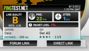

Jeg har god ping på min GET linje.
Dine problemer kan skyldes lokale forhold. Gjerne gi meg noen IP-adresser på servere, så kan jeg sjekke pingen hos meg.

Hva betyr det der ping egentlig, har aldri satt meg inn i det.
Sånn ser det ut på min, har ikke peiling om det er dårlig eller greit
Hatigheten måler 31/10 (M 30)
Ping er kort sagt et verktøy(ping kommando i cmd) man bruker for å måle tiden det tar å sende en beskjed fra en maskin til en annen.
Er du på et wlan?
