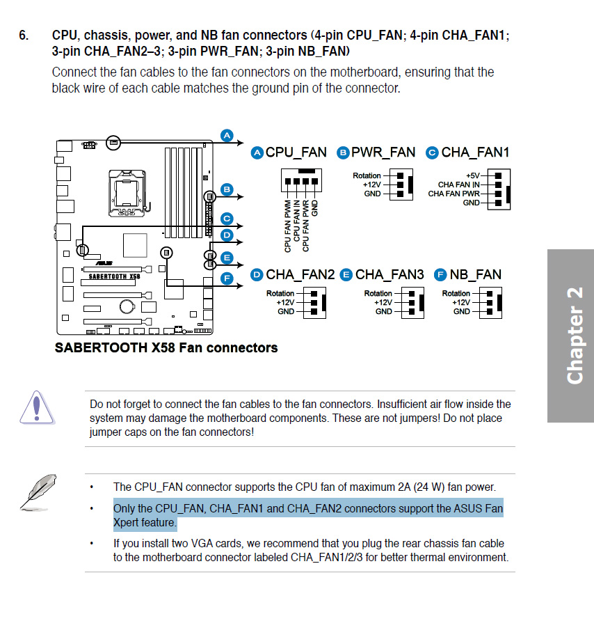

Ifølge han over her så kan du det med Asus FanXpert2 ja. Har selv FanXpert2 på mitt X58 sabertooth, og der kan jeg kun bruke FanXpert med tre-fire av fan-headerne. Husker ikke om alle er PWM (4 pins), men tror de er det.
Fra manualen til X58 sabertooth

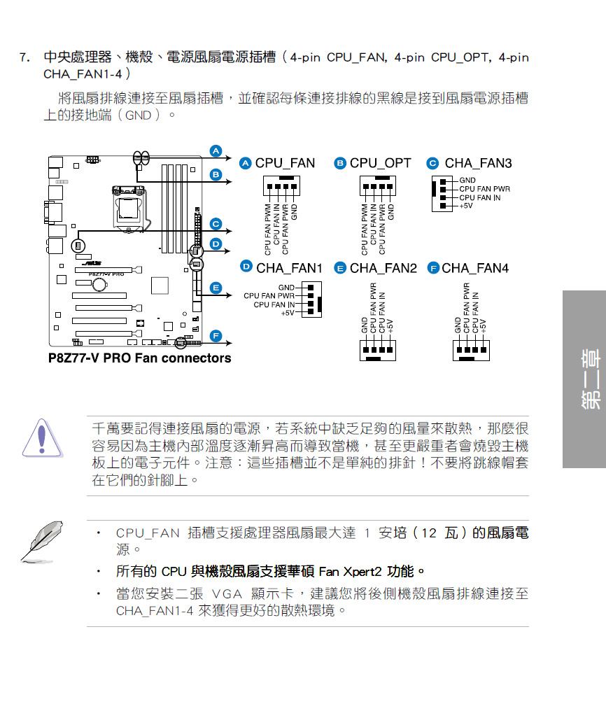

Seks 4 pins fan headers på V-Pro da. Om det han over her nevnte om at FanXpert2 fungerer fint uten PWM vifter, og på alle fan headerne, er det vel bankers?
Endret av MDCCLXXVI
Vel vist hovedkortet kan støtte opp til 5 kabinett vifter med fan xpert er det 0 problem. Da trenger eg ikkje noen manuelle kontrollere. Men må eg ha spesielle vifter for å styre dem med fanxpert?
