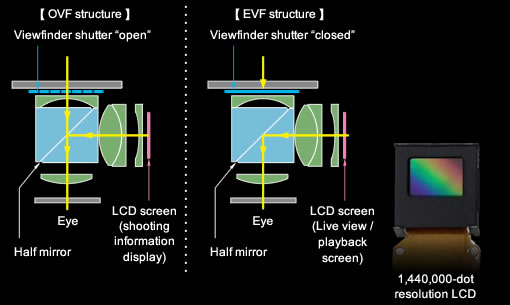

Jeg ser for så vidt for meg at en Fuji X100-lignende hybridsøker i speilrefleks kan bli et aktuelt mottrekk til de speilløse konkurrentene fra De To Store. Men det kommer nok til å gå et par kameragenerasjoner før vi ser det.

Fuji X100 bruker også et prisme, men det blir litt anderledes siden kamera er speilløst.

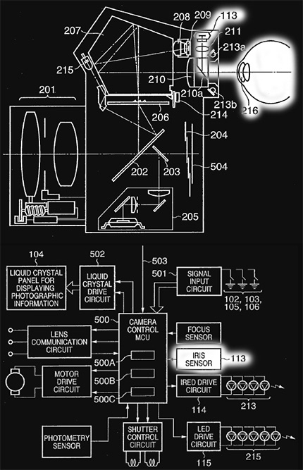

Her er en Nikon konstruksjon hvor LCD mest sannsynlig ligger ved #214 illuminert av LED #215. #104 er dessverre ikke merket på tegningen.

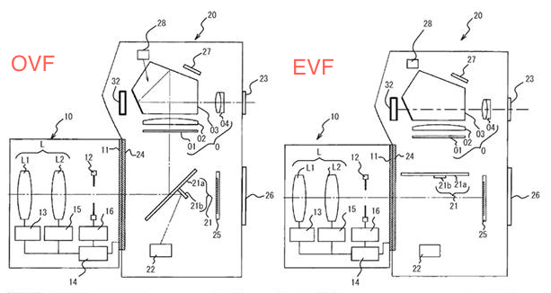

Nikon har også en patent med "dual viewfinder" som visstnok er ment å skulle vise hele søkerområdet samtidig som man kan se en inn-zoomet versjon. Her er det en ekstra LCD/OLED skjerm #32.
http://www.petapixel...r-future-dslrs/

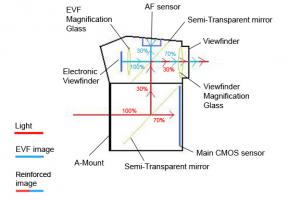

En Sony patent versjon;

Alle tegningene dine (med mulig unntak av Nikon som ikke opplyser om dette) viser jo at man ikke ser gjennom LCD, bildet fra LCD projiseres eller reflekteres via noe annet.
Sidebelyst LCD har jeg aldri hørt om, hvor har du dette fra? Kanskje du bør lese litt her? Patentlesing er sikkert fint, men du tydeligvis ikke plukket fra hverandre LCD-paneler noen gang. For å spare tykkelse er ofte lyskilden (CCFL/LED) plassert i kanten av bakgrunnsbelysningen. Der lyser den inn i en plexiglassplate med mange små prismer som reflekterer lyset 90° fremover gjennom spredefilmer og polariseringsfilmer til det passerer vinkelrett gjennom LCD og ut.

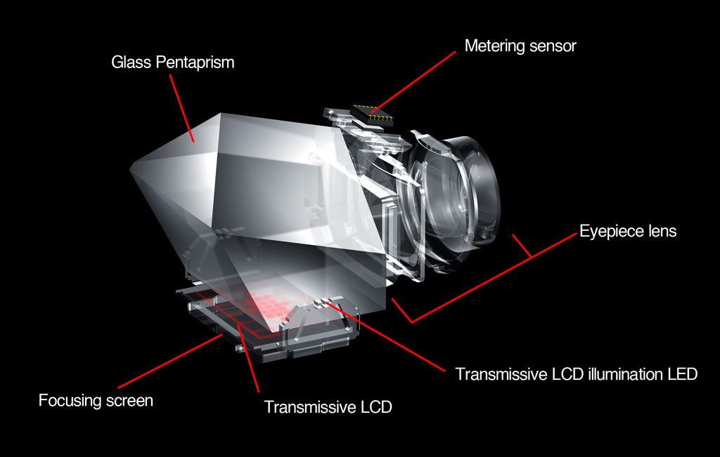

Som jeg skrev i et tidligere innlegg er det helt korrekt at enkelte speilreflekser har en LCD-skjerm mellom mattskive og prisme. Imaging Resource har en tegning i 7D-testen sin.
Takk for den flotte illustrasjonen av hvordan prismehuset er bygget opp og hvor den Transmissive LCD skjermen ligger.
