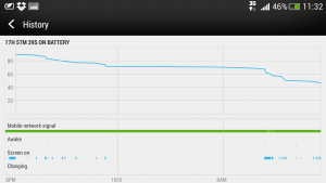

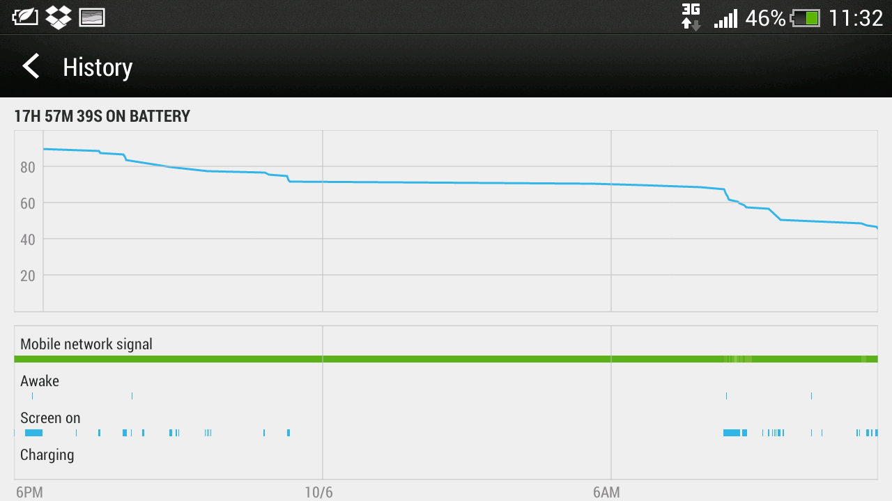

hva er problemet? (som man kan se av screenshot ble lading satt på ca. 0830. og deretter gikk det nedover med batterikapasiteten)
(t.o.: autosync off, batterisparing på, 3g kun på ved våken tilstand, 30 sec sleep time, 25 % lysstyrke skjerm, kun lastet ned appene scandinavian keyboard og dolphin browser)

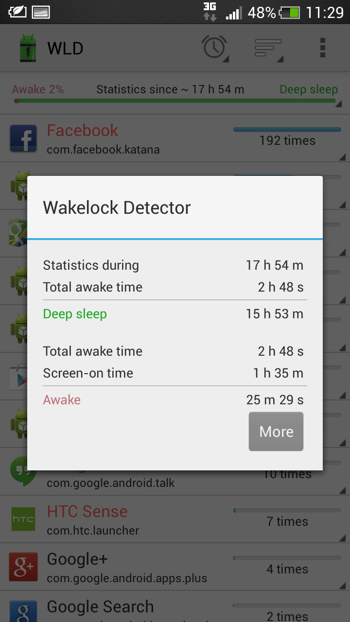

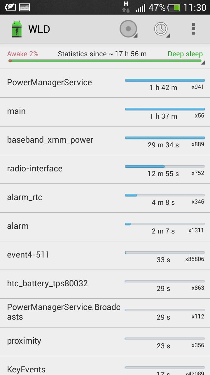

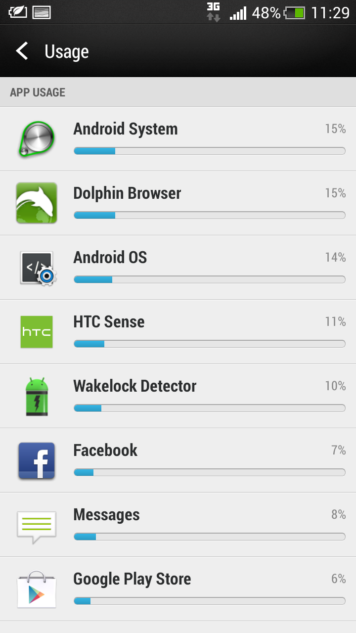

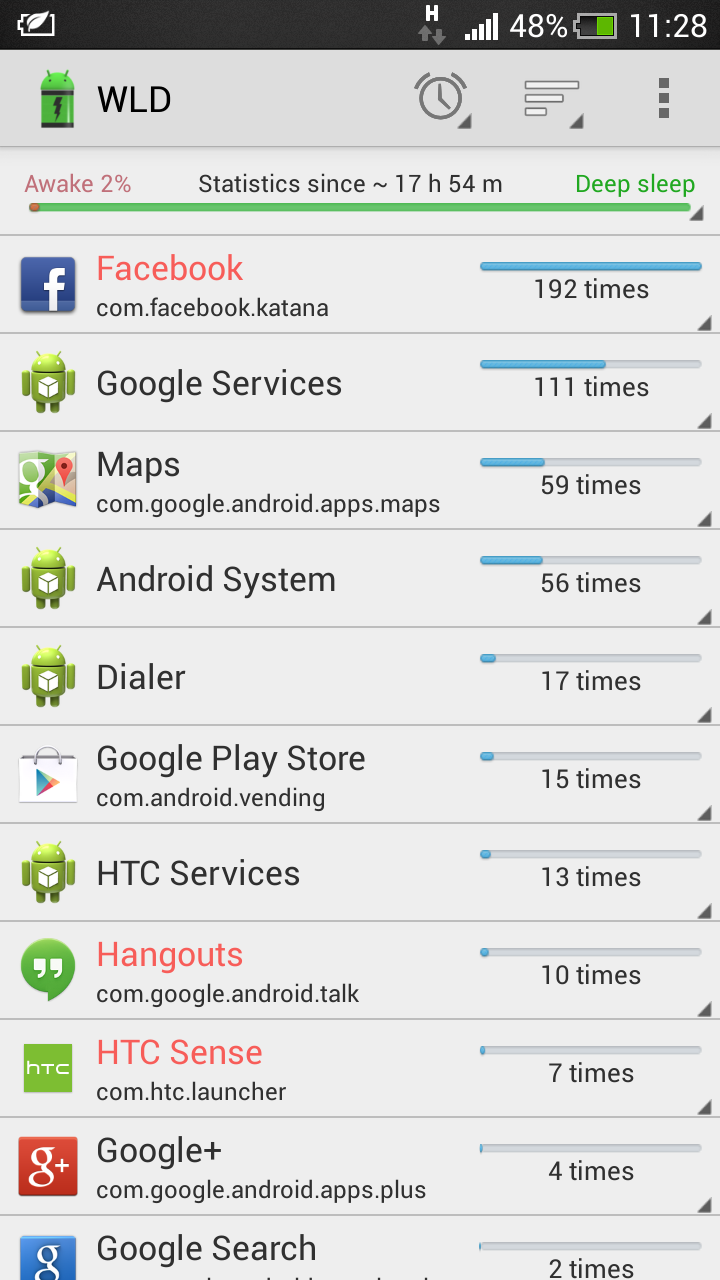

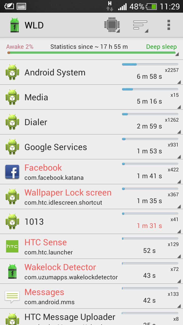

Dere som kan dette kan godt ta en titt og se om alt er normalt.
Statistics
Wake up triggers
CPU Wakelock
Kernel Wakelock
History
Usage
Edit: Skjønner ikke helt hva alt med facebook betyr. Har kanskje sjekka fb selv 5-10 ganger etter siste opplading. Søkte litt rundt og så hva som kunne gjøre at den brukte så mye og da var det blant annet noe med chat på eller av. skrudde den i alle fall på av.

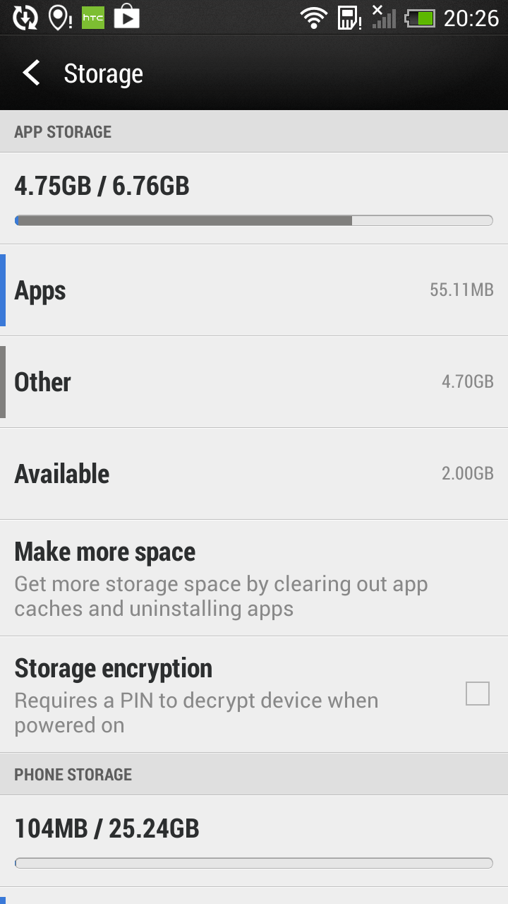

Dessverre så har HTC valgt å dele opp det interne minnet i "app-lagring" og "telefonens lagringsområde".
Når jeg sjekker under Innstillinger >> Lagring, så har jeg for "app-lagring" 5,36GB under Annen som jeg ikke vet hva er.
Jeg har forsøkt å trykke på "Frigjør mer plass", men får bare muligheten til å avinstallere apper. Det har jeg gjort uten at Annen har gått nevneverdig ned.
Jeg har flyttet de appene jeg kan til den største partisjonen.
Jeg har også re-installert Spotify slik at den lagrer til den største partisjonen.
Jeg har slettet bilder, men disse lå også på "telefonens lagringsområde".
Med appen Storage Analyser får jeg ikke tilgang til "data"-mappen på den minste partisjonen.
Jeg ønsker ikke å roote, og helst ikke fabrikknullstille.
Er det flere med samme problem, altså MYE under Annen?

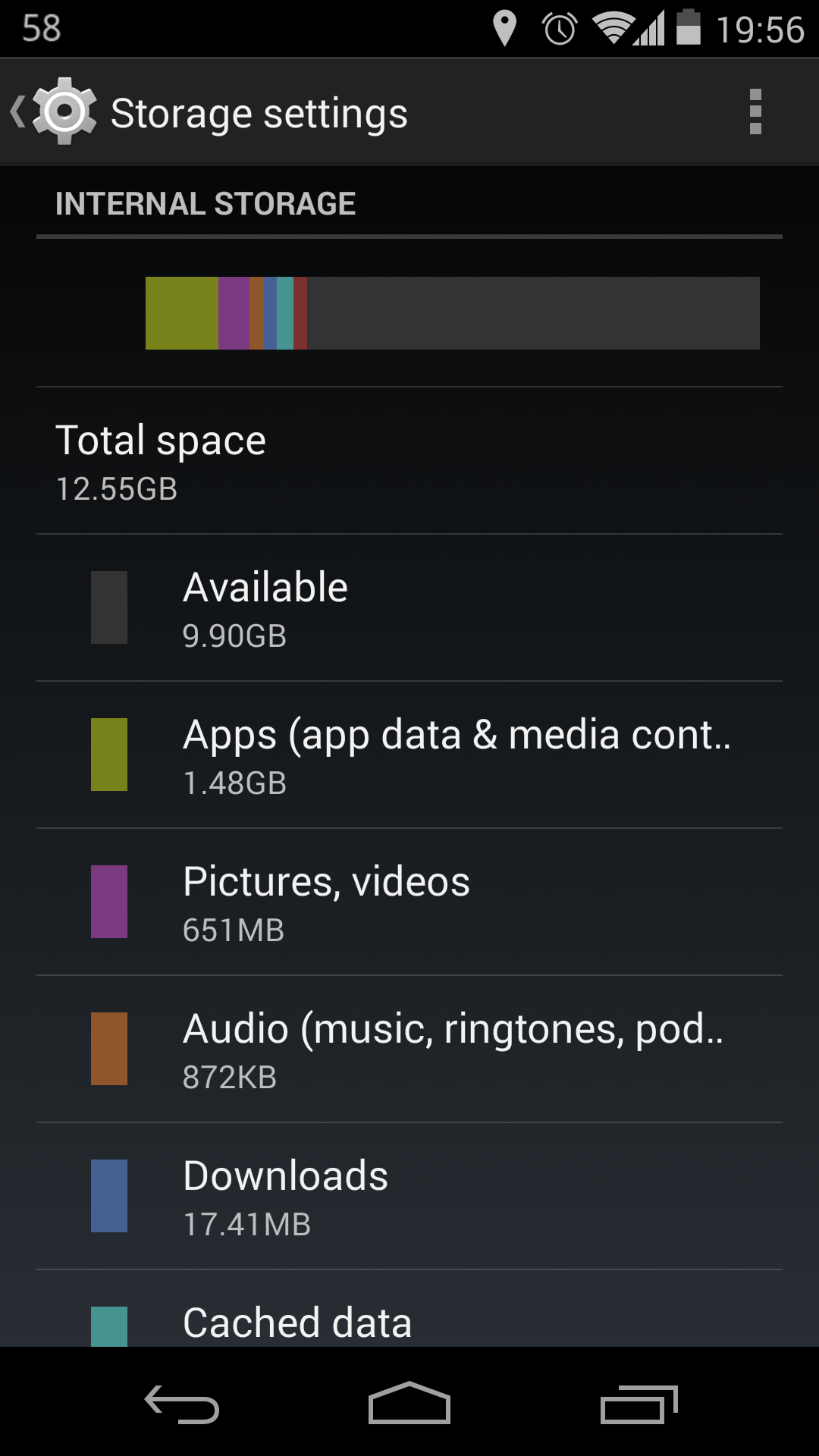

Siden jeg har "gått over" til en Nexus 5, har jeg kjørt en fabrikknullstilling av min HOX. Trodde at "Other storage" skulle gå ned mer enn 660MB. Rundt 2GB er tilgjengelig for installering av apps av totalt 6,76GB som er satt av til dette. Nå skal det sies at jeg aldri fikk problemer med installering av apper, men en som ønsker å ha mange installert samtidig vil få problemer. Ikke alle apper støtter lagring til minnekort (phone storage på denne telefonen).
På min nye Nexus 5 er hele lagringsplassen på 16GB en stor partisjon og rundt 12GB er tilgjengelig for brukeren. Etter å ha satt den opp til mitt bruk, har jeg rundt 10GB ledig.
