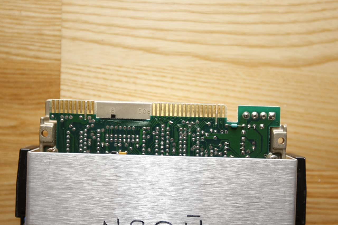

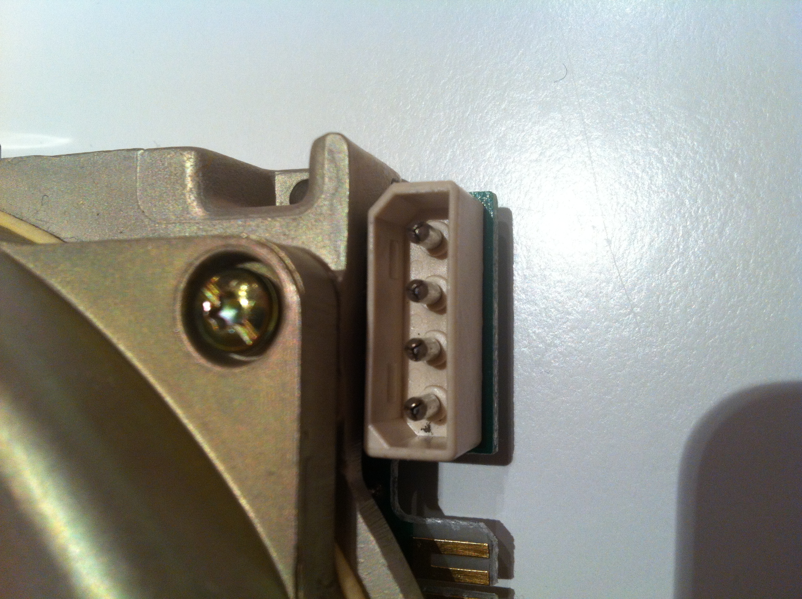

oleronning Skrevet 24. februar 2012 Skrevet 24. februar 2012 (endret) Jeg har fått i oppdrag å hente ut noe data fra en gammel harddisk. Jeg regner med at det eneste jeg kan gjøre er å finne overganger slik at jeg kan koble disken på maskinen min, men problemet er bare at jeg ikke vet hva slags kobling det er på disken, og dermed ikke vet hva jeg skal se etter av kabler. Vedlagt ligger to bilder, et som viser kontakten der man kobler på data-"båndet", mens det andre viser strømkontakten. Er det noen som vet hva slags kontakter dette er og evt. hva jeg trenger av overganger= På forhånd takk! Endret 24. februar 2012 av oleronning
Stigma Skrevet 24. februar 2012 Skrevet 24. februar 2012 Strømkontakten ser ut til å være en vanlig molex kontakt - altså en av de mest vanlige kontaktene du finner på en PSU - og burde dermed ikke være noe problem å koble til. Dette er samme som ble brukt på alle gamle disker (spesiellt IDE disker) før de nye type tynnere strømkontaktnee ble tatt i bruk omtrent samtidig med S-ATA. Datakontakten er værre. Jeg er nesten helt sikker på at datainterfacet er av IDE-typen, men kontakten er ikke standard åpenbart. Noen laptopper (spesiellt tidligere føles det som) av noen merkeprodusenter var laget med spesielle kontakter - sikkert fordi det skulle "oppmuntre" brukere til å kjøpe reservedeler direkte fra produsenten i stedet for å kjøpe tredjeparts deler. Du må nok ha en overgang for denne fra denne spesialkontakten til en standard IDE for å få den koblet til en vanlig maskin. Jeg vet ikke hva denne kontakten er - og slike produsent-spesifikke kontakter er ofte ikke standardisert og dermed vanskelig å gi et navn i det hele tatt. Jeg ville annbefalt at du først av alt sjekker hvme produsenten var på laptoppen (jeg anntar det var en laptop?) som disken kom fra. Når vi vet produsenten så burde det være mulig å spore opp en adapter eller noe sånt på ebay eller lignende. Rapporter tilbake når du har undersøkt dette. EDIT: Alternativt - om den originale maskinen fremdeles fungerer så kan du jo hente ut dataene via denne (via nettverk eller ekstern harddisk). Det er jo alltids en mulighet. -Stigma

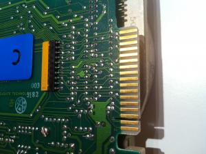

Ash Skrevet 24. februar 2012 Skrevet 24. februar 2012 Modellbetegnelsen til harddisken hadde vært et godt utgangspunkt. Det nærmeste jeg kommer noe som likner er dette. Men da mangler du isåfall bilde av en kontakt. Kan se at det står Seagate på kretskortet i det første bildet så det er ikke helt umulig.
Ash Skrevet 24. februar 2012 Skrevet 24. februar 2012 Kjapp runde med google tilsier at ST-238 bruker ST-412 grensesnittet. Se linken i min forrige post. Dvs den er ikke kompatibel med IDE standarden og kan derfor ikke kobles til pata/sata med en overgang. Her trenger man tilgang til et kontrollerkort eller pc med riktig kontroller for å forsøke å hente ut dataen. Avhengig av hvor harddisken kommer fra, kan det godt hende at dataen i tillegg er lagret med et gammelt filsystem som ikke kan leses av en moderne Windows pc.
Syar-2003 Skrevet 24. februar 2012 Skrevet 24. februar 2012 Det er en MFM/RLL drive. Forgjenger til IDE. Kan bare glemme å få ut data fra denne på egenhånd.

Syar-2003 Skrevet 25. februar 2012 Skrevet 25. februar 2012 (endret) MFM/RLL disker bruker en egen Seagtate spesfikk interface og kontroller - st-5xx/st-4xx eller no. Poenget er at uten en slik kontroller og interface tilgjengelig i en maskin har man ingen mulighet til å ekstrahere noe data overhodet fra den. Edit: Bare for at dere skal se hva dette "er".Og hvorfor det er et håpløst prosjekt. Undersøkelse av en Seagate ST251 MFM/RLL disk (interface ST412) http://hacksomethingtonight.blogspot.com/2011/02/vintage-hard-drives-seagate-st-251.html ST412 ISA Kontroller: http://stason.org/TULARC/pc/hard-disk-floppy-controllers/C-D/CMS-ENHANCEMENTS-INC-Two-ST506-412-MFM-drives-ST41.html Endret 25. februar 2012 av syar2003
Frobe Skrevet 25. februar 2012 Skrevet 25. februar 2012 Dette er en disk fra slutten av 80-tallet, og selv hvis du får tak i den rette diskkontrolleren krever den sannsynligvis et AT/286-hovedkort for å fungere. Man må nemlig inn i BIOS for å legge inn korrekte parameter for hoder, tracks osv., hvis ikke klarer man ikke lese data fra den. Sannsynligvis har denne blitt brukt med vanlig MS-DOS, men dette kan ikke garanteres. Har man råd til det kan man sjekke om IBAS kan hente ut data, hvis ikke må man få kontakt med noen som har liggende gamle maskiner fra slutten av 80-tallet og lyst på en utfordring.
