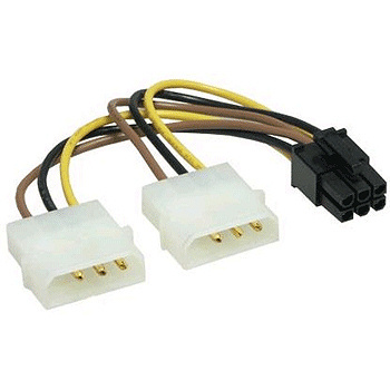

Det fulgte med 2 sånne her sammen med hovedkortet mitt og jeg lurte på om det gikk an å bruke disse til 2 pci express på det andre skjermkortet?

Den svarte enden skal vel inn i strømforsyningen for å gi to uttak (de hvite) til bl.a egne e-sata utganger. Er ihvertfall slik hos meg.

Nei, du kobler to molex til de hvite og får én 6pin som kan kobles til skjermkort.

Say what now? Tror du må kikke nærmere på bilde jeg. Det er helt klart 2 hun-molex-kontakter.

Slik denne overgangen fra 2.stk molex til 6pin PCI-Ex power er ment brukt er (grunnen til at det er to molex):
En lang kabel med 2/3 molex uttak på koples på den ene.
En annen lang kabel med 2/3 molex uttak på koples på den andre.
Dette er for at det ikke skal trekkes for mye ampere pr wire .
Så egentlig skal du ved bruk av to slike molex->6p PCI-Ex adaptere benytte fire kabler helt fra PSU.
Om du har en HDD på den gjør nok ikke noe da disker ikke trekker stort av strøm idag.

Bare å bruke to slike adaptere så lenge du har nok molex-kontakter, prøv å koble de på hver sin kabel ut fra strømforsyningen.

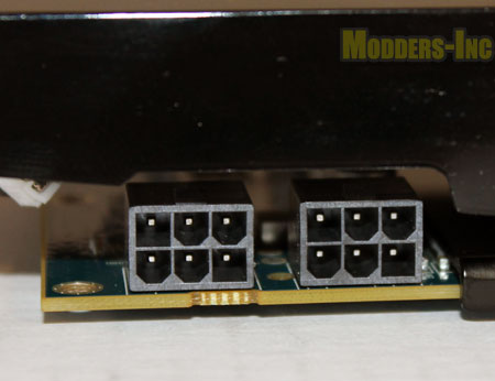

http://www.xbitlabs.com/articles/graphics/display/nvidia-geforce-gtx-460_6.html#sect0
The second power connector, located near the PCB edge, is always more loaded than the other one, but the load is never higher than 75 watts, which is the recommended maximum for a 6-pin PCIe 1.0 connector.
Den andre connector - maxer på 35-40watt

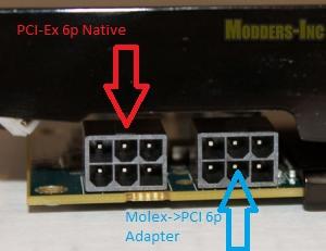

Så det jeg anbefaler er at dine to native fra PSU PCI-Express 6Pin kabler fordeles til en på hvert GTX460 kort . Og på den power porten som er nærmes enden av kortet. Den andre power port på GTX460 lar du få strøm via Molex->Pci-Ex 6p adapter.
En molexkabel skal klare minst 110 watt, og mer enn det vil ikke gtx 460 trekke fra noen av disse kontaktene. Det er med andre ord ikke så viktig hva som kobles hvor
Endret av Flimzes
Det er en grunn til at de adaperene har to molex plugger.
En plug/pin (i molex plugg) skal ikke overstige 6A (helst 5A).
Det er en gul +12v i hver molex kontakt , så i teorien kan man fore grafikk kortet vha dette adapteret med 10-12A forutsatt begge er tilkoplet hele veien til PSU.
Det er uansett best å kople slik jeg har sagt da native PCI.Express 6pin har 3.stk +12v ledere helt frem til PSU sin +12v output. Og det strider mot all fornuft ikke å benytte disse på de intakkene som dra mest strøm.
