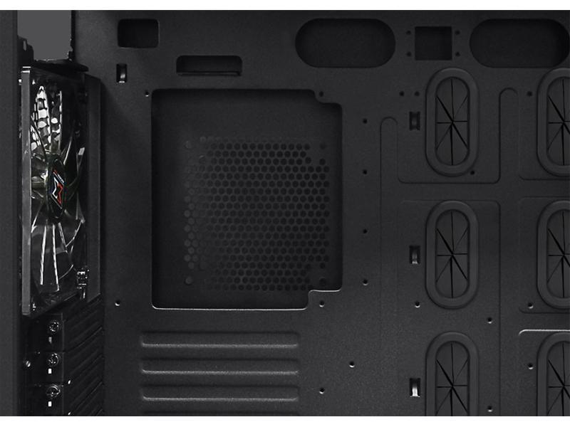

Jeg har ett problem med å innstallere Corsair H80 i dette kabinettet!
Man skal som regel montere skruene på baksiden av hovedkortet, for å klare å feste vannkjølingen. Men baksiden på kabinettet dekker for de 2 hullene som er bak på hovedkortet, what to do? :o
Takker for svar ! :)

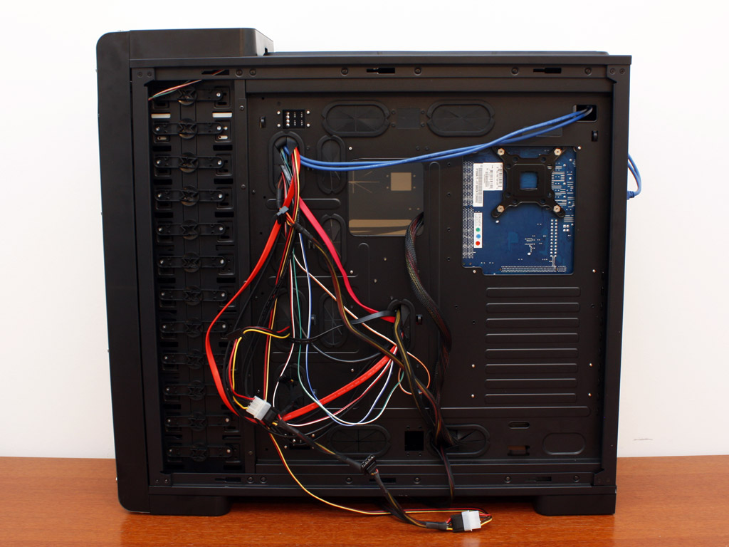

Ser ut som du slipper å skru av HK for å montere CPU kjøler.

Har tatt av den plasten , men helt til høyre i den lille firkanten, så får jeg ikke plass til den bakdelen på H80. Er liksom bare plass til 2 skruer, skal være montert 4. Skjønner ikke helt hva jeg skal gjøre.

hvis du har AMD så skal du liksom feste kjøleren i plasten...
Men da er jeg redd for at hvis jeg setter inn hovedkortet med festemekanismen så vil sikkert skruene komme borti kabinettet på baksiden så det ikke er plass : o
Prøv og se. Jeg vedder 50 kr på at det ikke vil være et problem.

Håper for din del at du hadde spacers mellom hovedkort og kabinett?
Ser nå at det kan bli en tanke trangt på de øverste CPU festene.
EDIT:
Etter å ha studert hovedkortet ditt og CPU-festet,ser ut til å være plassert mer fra midten pluss en tanke til høyre.
Så du må nok ut med HK for å få CPU-festet på :hmm:

Funker det tror du hvis jeg tar ut HK , fester bakdelen til H80 på HK og setter det inn i kabinettet?
Har nå demontert hele pcen , satt på monteringsbrikken til Corsair H80 på hovedkortet, og alt funker som det skal !
Takk for all hjelp ! : )
