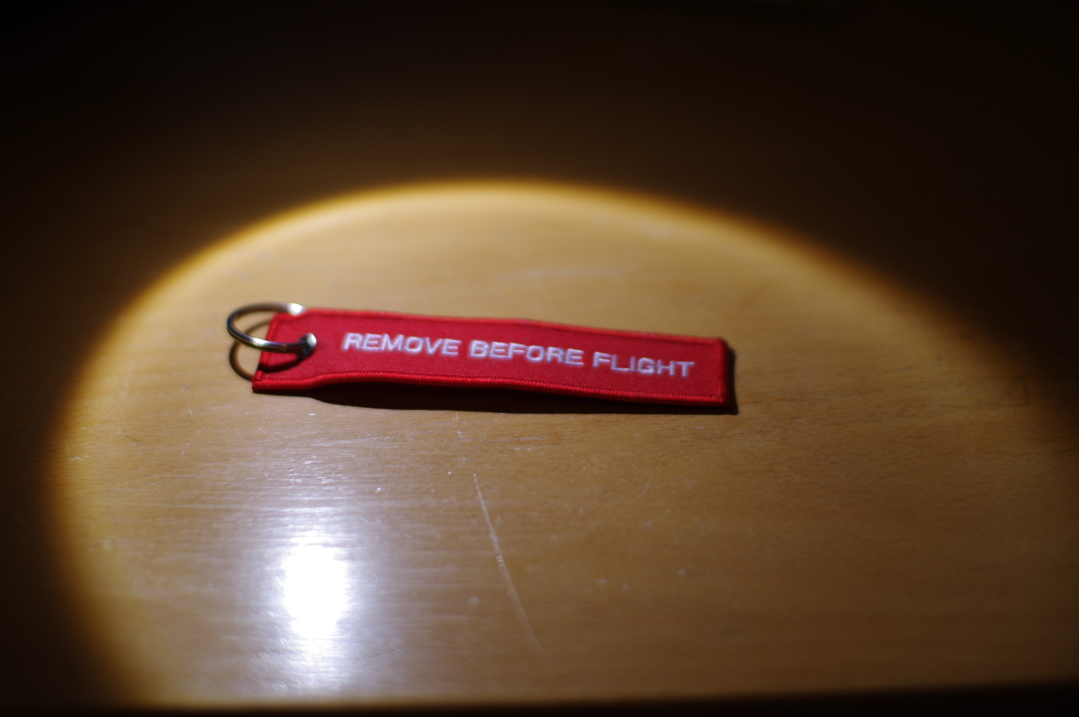

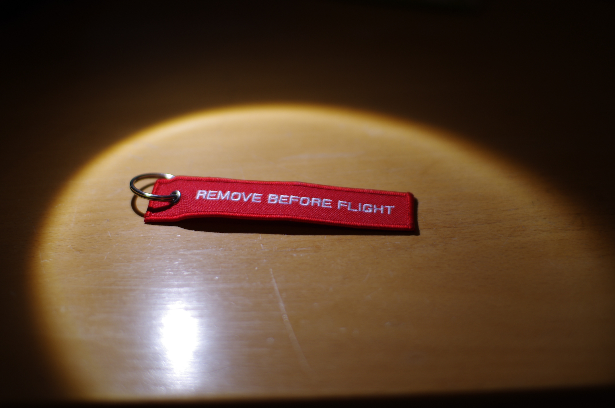

Kompe Skrevet 11. januar 2012 Forfatter Skrevet 11. januar 2012 (endret) Det var så voldsomt til ruskevær i Trondheim i dag at jeg ikke våget meg ut med kameraet, men skal prøve i morgen. Prøvde likevel å ta litt bilder med skrivebordslyset tett oppimot motivet, og den frontfokuserer da også. Se vedlagte bilder. Bildene er tatt med største blenderåpning (skal være mulig å se at dybdeskarpheten endrer seg). Fokuserte rett på "O"-en i "BEFORE". Det første bildet er med fokus gjennom søkeren, og det siste med live-view. Jeg selv synes hvertfall det er stor forskjell i skarphet, men muligens litt midre dramatisk enn da jeg prøvde i enda dårligere belysning. Endret 11. januar 2012 av Kompe

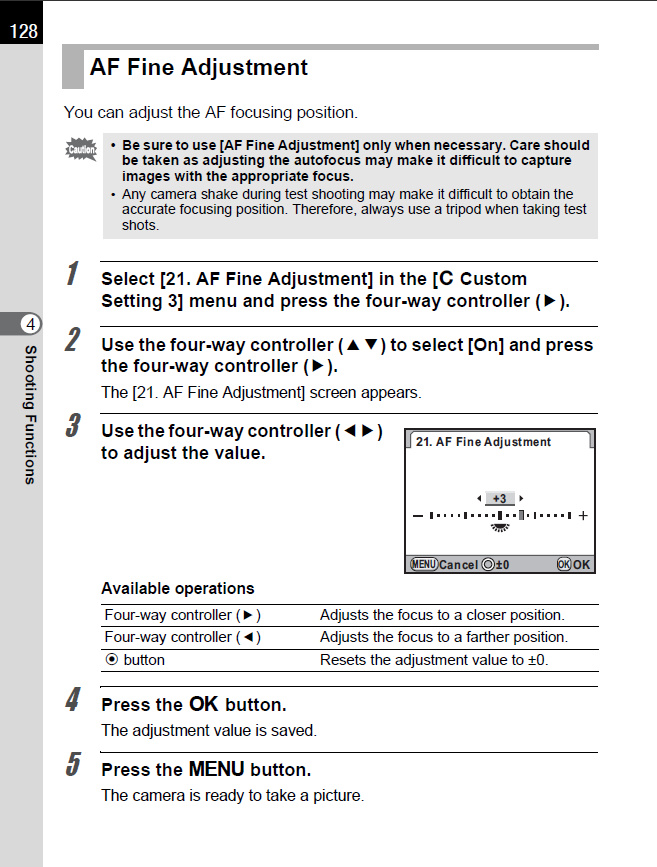

Napoleon XIV Skrevet 11. januar 2012 Skrevet 11. januar 2012 Du kan vel bruke Pentax K-R innebygde "af fine adjustment"? Den går fra +10 til -10, men siden det er et ikke Pentax objektiv så er det mulig at kameraet ikke husker justeringen så da må du selv huske og justere AF hver gang du bruker dette Sigma objektivet (Sigmaobjektiver har jeg gitt opp, fokusproblemer er desverre ofte vanlig med Sigma...)

Napoleon XIV Skrevet 13. januar 2012 Skrevet 13. januar 2012 Jeg bare leverte det inn til butikken, så får vi se hva de sier. De skulle sende det inn til reperasjon. Kan skrive her igjen når jeg får svar! Skulle uansett være reklamasjonsgrunn fikk jeg høre. I butikken prøvde jeg også en utstillingsmodell av samme objektiv - også det frontfokuserte. Virker kanskje som at dette er en gjenganger på disse objektivene. Litt synd, for det er jo ei flott linse, og nærmest det eneste alternativet (hvertfall til Pentax) i den prisklassen... Vel, det mest effektive er å sende inn både objektiv og kamerahus for få å kalibrert fokus sammen. En egentlig opplagt metodikk som butikken burde tilbudt deg? Men nevnte "af fine adjustment" er en lærerik metode man alltids kan foreta selv..
ilpostino Skrevet 20. januar 2012 Skrevet 20. januar 2012 Du kan vel bruke Pentax K-R innebygde "af fine adjustment"? du har den samme funksjonen i K20 også. jeg har det samme objektivet og var misfornøyd da det feilfokuserte og fokuspunktet lå litt iforkant av der jeg prøvde å fokusere. det viste seg at jeg en eller annen gang hadde endret på overnevnte innstilling og at det var denne som var skyld i feilfokuseringen.
