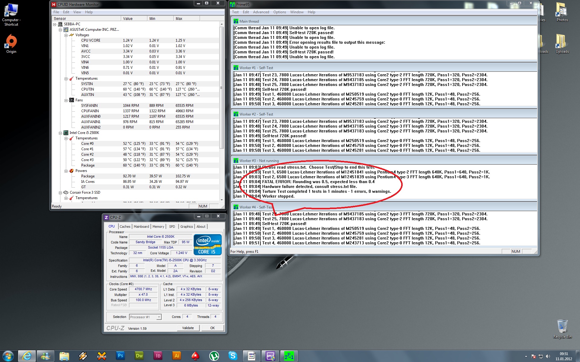

wampster Skrevet 10. januar 2012 Skrevet 10. januar 2012 (endret) ..snip VDroop er problemet her. Alle hovedkort har dette til en viss grad, du kan prøve å aktivere Load-Line Calibration og se hva som skjer da. Enkelte hovedkort har mulighet til å justere dette så spenningen øker når last blir lagt på, andre vil alltid ha et fall. edit: har et asus p8z68 v-pro gen 3, og load line calibration er på ultra high prøver nå med 1.25 (ser ut som den da går fra 1.24 - 1.25) Kjører prime95 og får da denne meldingen etter 2 min, men bare på 1/4 cores. De andre har stått på i over 2 timer uten prob. Er det et sted jeg kan sjekke hva det betyr, og så fikse det? her er bilde: Sansynlig at volten er for lav, eller kan det være noe(n) andre grunner? Endret 11. januar 2012 av wampster

Loefthal Skrevet 11. januar 2012 Skrevet 11. januar 2012 Kjører prime95 og får da denne meldingen etter 2 min, men bare på 1/4 cores. Sansynlig at volten er for lav, eller kan det være noe(n) andre grunner? For lav spenning som resulterer i at noen av kjernene gjerne kutter ut. Men ta som sagt dette en annen plass

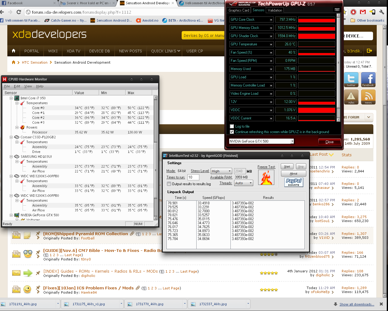

J. Verlander Skrevet 11. januar 2012 Skrevet 11. januar 2012 [*]Hvilket program brukte du? IBT [*]Hvor lenge sto den på? 17 min [*]Din CPU kjøler? EK Supreme LTX [*]Ditt kabinett? Cooler Master HAF932 [*]Noe ekstra? GPU-kjøling: Swiftech EVGA Hydro Copper 2
wampster Skrevet 11. januar 2012 Skrevet 11. januar 2012 Kjører prime95 og får da denne meldingen etter 2 min, men bare på 1/4 cores. Sansynlig at volten er for lav, eller kan det være noe(n) andre grunner? For lav spenning som resulterer i at noen av kjernene gjerne kutter ut. Men ta som sagt dette en annen plass Justerte opp volten til 1.26 og da så/ser det ut til å være i orden. Får ta en 2-3 timers test når jeg kommer hjem. Da tror jeg temperaturen(e) kom opp i 61-62ish dog. Er det for høyt? Har hørt at man må være litt forsiktig med volt/temp på de "nye" brikkene til intel grunnet mindre arkitektur, så er litt skeptisk til høye temperaturer.
SLi Skrevet 11. januar 2012 Forfatter Skrevet 11. januar 2012 [*]Hvilket program brukte du? IBT [*]Hvor lenge sto den på? 17 min [*]Din CPU kjøler? EK Supreme LTX [*]Ditt kabinett? Cooler Master HAF932 [*]Noe ekstra? GPU-kjøling: Swiftech EVGA Hydro Copper 2 Bare 34 Grader maks? Hva er romtempen sånn CA? Uansett, god kjøling har du nok
UNSCCapone Skrevet 11. januar 2012 Skrevet 11. januar 2012 [*]Hvilket program brukte du? IBT [*]Hvor lenge sto den på? 17 min [*]Din CPU kjøler? EK Supreme LTX [*]Ditt kabinett? Cooler Master HAF932 [*]Noe ekstra? GPU-kjøling: Swiftech EVGA Hydro Copper 2 Bare 34 Grader maks? Hva er romtempen sånn CA? Uansett, god kjøling har du nok Han har vannkjøling, derfor den lave temperaturen.
Loefthal Skrevet 11. januar 2012 Skrevet 11. januar 2012 [*]Hvilket program brukte du? IBT [*]Hvor lenge sto den på? 17 min [*]Din CPU kjøler? EK Supreme LTX [*]Ditt kabinett? Cooler Master HAF932 [*]Noe ekstra? GPU-kjøling: Swiftech EVGA Hydro Copper 2 Bare 34 Grader maks? Hva er romtempen sånn CA? Uansett, god kjøling har du nok Nå er også 50C makstempen, men på i7 950 er ikke det så verst.

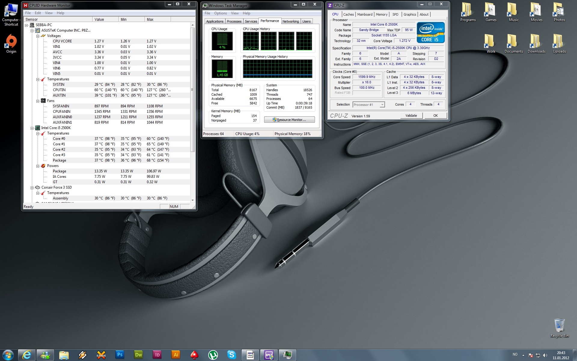

wampster Skrevet 11. januar 2012 Skrevet 11. januar 2012 (endret) Har nå klokket min 2500k til 4.7ghz stabilt etter litt testing frem og tilbake. Måtte opp på 1.27 i Vcore. [*]Hvilket program brukte du? Prime 95 [*]Hvor lenge sto den på? 30min x 3 [*]Din CPU kjøler? Noctua NH-D14 [*]Ditt kabinett? Fractal Design Define XL [*]Noe ekstra? Nope. Her er da resultatet: edit: Vet ikke om jeg skal prøve å klokke høyere eller ikke, føler at 65grader er ganske høyt. Endret 11. januar 2012 av wampster

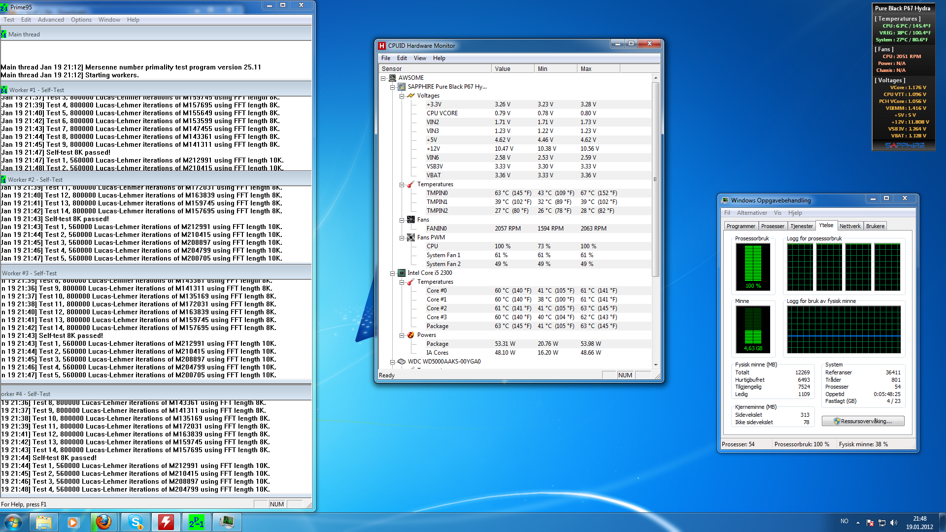

settings Skrevet 19. januar 2012 Skrevet 19. januar 2012 (endret) kjører nå, 59 grader 63 etter 30 min ok. kjørte fra 21.12-21.49 fikk 63 grader rundt 30 grade i rommet. Endret 19. januar 2012 av settings
