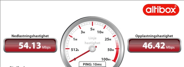

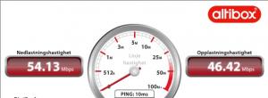

MrL Skrevet 16. desember 2011 Skrevet 16. desember 2011 (endret) Hei, jeg har 60/60 fra altibox, men føler jeg ikke helt får det jeg betaler for. Nedlastningshastigheten stemmer ganske overrens med det jeg får på forskjellige internetttester. ------------------------------------------------------ TPtest 5: TCP nedströms : 44.79 Mbit/s TCP uppströms : 41.08 Mbit/s UDP nedströms : 31.10 Mbit/s UDP uppströms : 27.12 Mbit/s ------------------------------------------------------ Disse testene tok jeg med en kabel direkte i routeren. Og resultatene gjenspeiler seg også iforhold til det jeg får på en annen maskin. Det skal vel ikke være et så stort avvik, da tenker jeg først og fremst på opplastningshastigheten? Endret 16. desember 2011 av MrLG
MrL Skrevet 16. desember 2011 Forfatter Skrevet 16. desember 2011 test på speedtest.net Har testet der også, bildet er i førsteposten
dmsalte Skrevet 16. desember 2011 Skrevet 16. desember 2011 (endret) http://speedometer.altibox.no/ Ser nå screenshottet av den testen også ja.... Endret 16. desember 2011 av dmsalte
