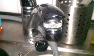

Jeg skal prøve å installere sånn benkoppvaskmaskin oppå benken også. Men ser ingen gjenger på kjøkkenkranen. Er det en slags "kappe" utenpå som man må skru av og så er det gjenger under der eller? Ser jo at det er gjenger på bildet til Daddlemannen. Jeg kommer til å la avløpet gå rett i vasken også. Jeg haaaater å vaske opp!! :) Har drevet og vasket opp for hånd i et år nå. :p
Men hva slags redskap skrur jeg av en glatt kappe med??  :shrug:
Mja forresten, må man sette på springen før man kjører maskinen? På full styrke da eller? Og kaldt eller varmt vann?

Det er vanlegvis ein del ytterst på krana du kan skru av.
Opnar du ikkje springen så får ikkje maskina vatn, så det er klart du må. Full peis går fint. Kaldt vatn.
