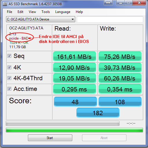

spot_ Skrevet 9. desember 2011 Skrevet 9. desember 2011 Hei, Tenkte å poste hastigheten jeg får når jeg tar test av SSD. Lurte på om dette er normalt eller om jeg kanskje har koblet feil, mener jeg koblet den til 6Gb. Noen som har noen tanker. Mvh Anders
Syar-2003 Skrevet 10. desember 2011 Skrevet 10. desember 2011 (endret) Ytelsen er "capped" da kontrolleren og port den er tilkoplet kjører i IDE (compability) modus. Står jo også med store bokstaver "pciide BAD" der. Endret 10. desember 2011 av syar2003

spot_ Skrevet 10. desember 2011 Forfatter Skrevet 10. desember 2011 Hei, Merket ikke dette at han hadde skrevet det, men google det så like greit så fant ut at jeg måtte endre dette i bios. Etter dette er gjort så bruker faktisk Windows lenger tid på å boote opp etter en restart. Resultater etter endring:

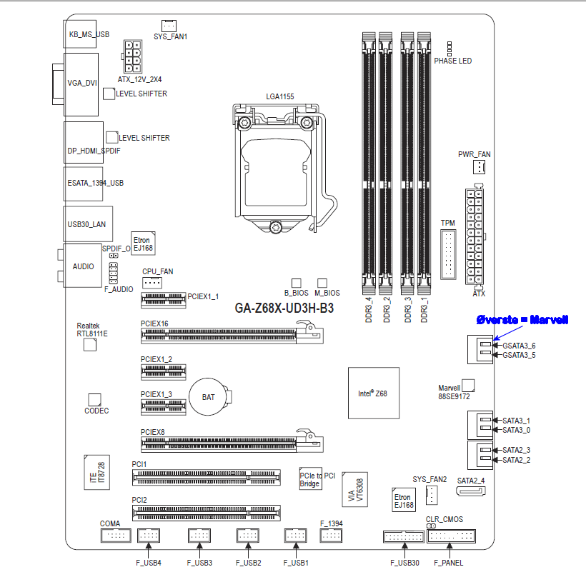

spot_ Skrevet 12. desember 2011 Forfatter Skrevet 12. desember 2011 (endret) Hva er denne SSDen din koplet til (brukt sammen med) . Når man spør om råd er det jo greit å f.eks opplyse om type hovedkort/brikkesett/Laptop . Da dette er jo litt vesentlig om man skal tyde ytelse på en SSD. Kjører man SSD fra Marvell SATA6Gb port , Intel ICHX 6Gbps port , AMD Southbridge XXX eller om SSD er koplet til SATA fra innstikks kort/eksternt PCI/PCI-EX kontroller osv. Hei, Setter stor pris på at du hjelper meg. Her er listen over alle komponentene til pcen min. Den skal være koblet til 6Gb port, portene helt øverst hvis du finner noe bilde av hovedkortet. SAMSUNG SPINPOINT F3 1TB SATA/300 7200RPM 32MB SAMSUNG DVD±R/RW/RAM DL 22X SATA BULK SVART OCZ AGILITY 3 2.5" 120GB SSD SATA/600 MLC INTEL CORE I7 2600K 3.40GHZ 8MB S-1155 GIGABYTE GA-Z68X-UD3H-B3 DDR3 S-1155 ATX FRACTAL DESIGN MIDITOWER DEFINE R3 USB3 BLACK CORSAIR HX 750W NÄTDEL ATX12V 2.3 / EPS12V CORSAIR 8GB DDR3 VENGEANCE LP PC3-12800 1600MHZ CL9 (2X4GB) ASUS RADEON HD6970 2GB DC GDDR5 PCI-E DVI/DP Endret 12. desember 2011 av eqip
Syar-2003 Skrevet 12. desember 2011 Skrevet 12. desember 2011 (endret) Da har du koplet SSD til Marvell kontrolleren GSATA3_5/GSATA3_6(rød). Kople den på Intel Chipset ICH10 6Gb/s for optimal ytelse , SATA3_0 eller SATA3_1(grønn). Chipset: 2 x SATA 6Gb/s connectors (SATA3_0, SATA3_1) supporting up to 2 SATA 6Gb/s devices 3 x SATA 3Gb/s connectors (SATA2_2~SATA2_4) supporting up to 3 SATA 3Gb/s devices 1 x eSATA 3Gb/s connector on the back panel supporting up to 1 SATA 3Gb/s device Support for SATA RAID 0, RAID 1, RAID 5, and RAID 10 * When a RAID set is built across the SATA 6Gb/s and SATA 3Gb/s channels, the system performance of the RAID set may vary depending on the devices being connected. Marvell 88SE9172 chip: 2 x SATA 6Gb/s connectors (GSATA3_5, GSATA3_6) supporting up to 2 SATA 6Gb/s devices Support for SATA RAID 0 and RAID 1 (( http://www.gigabyte.com/products/product-page.aspx?pid=3853#sp )) Endret 12. desember 2011 av syar2003

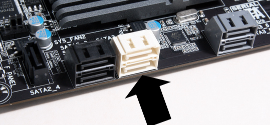

johome Skrevet 12. desember 2011 Skrevet 12. desember 2011 (endret) Da har du koplet SSD til Marvell kontrolleren GSATA3_5/GSATA3_6(rød). Ikke så sikker på det. AS SSD gir opplysninger , hvis SSD'en er koblet til Marvell kontrolleren : ____ Årsaken til den dårlige ytelsen kan være flere. Du har kjøpt et billig HK til ca 1000,- Ytelsen blir nok deretter ... I stedet for å gjøre endringer i registeret , ville jeg tatt en full reinstall av OS'et. Har SSD'en vært brukt en stund , ville jeg ha renset den (med HDDErase 3.3) før en reinstall. Så god ytelse er det mulig å få med Agility 3 : Endret 12. desember 2011 av johome

johome Skrevet 12. desember 2011 Skrevet 12. desember 2011 (endret) Da er det mulig at AS SSD har blitt litt "forvirret" av endringen i registeret Noe jeg finner litt merkelig. Den pleier å være korrekt. Det riktige vil jo være å koble til de hvite portene i bildet : Endret 12. desember 2011 av johome
