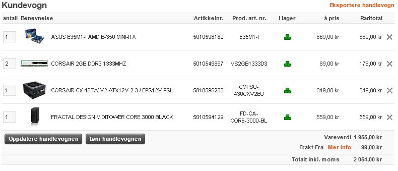

eXa Skrevet 6. desember 2011 Skrevet 6. desember 2011 Har du behov for ett lite mini-itx type kabinett? Hvis ikke kommer du billigere unna, og med plass til flere disker i ett normalt kabinett. Fractal design Core 3000 får du til 559,- på dustin og har plass til 6 disker pluss eventuell ett par i 5 1/4 slottene. Mye kabinett for prisen iaf (viftestyring, filter, harddisk tray med gummiforinger osv) Asus E35M1-I er ett godt valg med sine 6 sata porter. Corsair CX430 V2 er også ett godt valg til den lave prisen. Selv om den koster bare 350kr så er ikke kvaliteten helt på jordet. Bare velg den billigste ramen, holder sikkert med 2gb men siden ram er så billig så valgte jeg 2x2gb (for dual channel og litt å gå på) Her er iaf mitt forslag, 2054,- fra dustin inkludert frakt. 1
