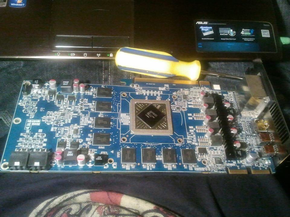

har akkurat fåt min arctic cooling extreme pluss 2. og nå har jeg tatt av orginal kjøleren av gpu'en så ser jeg at gpu chipen er snudd så den ligger feil iforhold til kjølepastaen på den nye kjøleren.

nå jeg vet ikke hva som er volt regulatorene som skal ha lim og kjøle ribber. vet hvordan ramen ser ut men er ikke sikker på voltregulator greiene.

Du bør ha kjøling på minnet og på vrm. letteste måten å se hvs om trenger kjøling er å se på kjøleren du tok av. der den hadde kontakt ded skjermkortet der må du ha kjøleribber. det er ofte sånne små "puter" en for hvert kjølepunkt. angående vrm så ser det ut fra bildet ditt at det er allerede en kjøleribbe på den? den svarte der. mulig de 4 svarte som er rett forran der er en del av vrm. men det ser du bakpå den gamle kjøleren

den har bare kontakt med gpu'n så jeg satser på at jeg ikke trenger noe kjøling på noe annet en der det var fra før. den svarte kjøleribben var der fra før ja.

btw. det jeg lurer på er hva jeg må installere kjøle ribber på.
Markerte i rødt hva som trenger kjøling.
VRMs har allerede en kjøleribbe på, la dette være i fred for kjølingen med arctic cooling er ikke bedre og har lettere for å falle av.
VRAM-brikkene er lette å gjenkjenne.
VRM er vanligvis små svarte brikker ved siden av de store klumpete bitene på linje :)

Angående orienteringen på brikka er dette standard for alle 6000-kort, det er bare å stappe kjøleren oppå så blir det bra.

Som arni90 sier så skulle det optimalt sett vært kjøleribber på de han hadde merket der. men er det ikke det orginalt så er det ikke nødvendig hvis du ikke klokker hart med volt og høye frekvenser. den kjøleren du har velg kjøler også direkte på kortet istedet for langs kortet som altagelig den forrige gjorde. og kjøler derfor bedre
så er det stabilt så funker det fint.
Anngående pasta så skal det overflødige tyte ut på sidene hvis du moterte rett. er selvfølgelig ideelt med rett mengde men det skiller nok bare noen grader. det er en enorm kjøler du har der, har en slik selv og den er syyyykt god.
