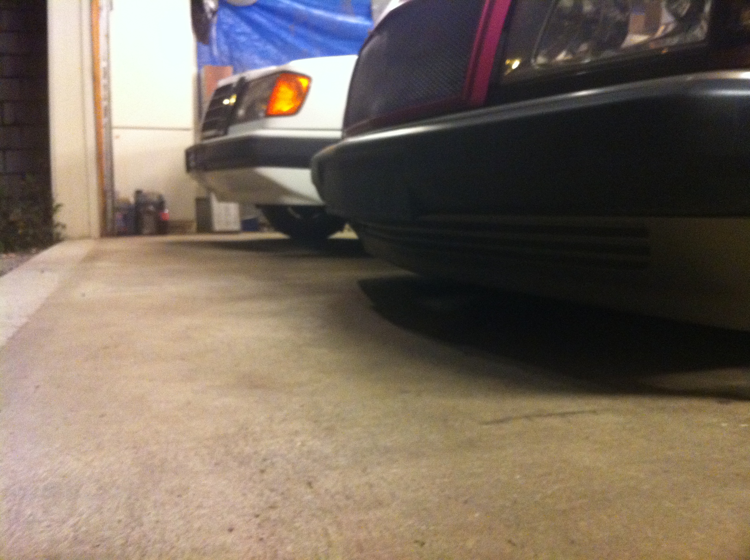

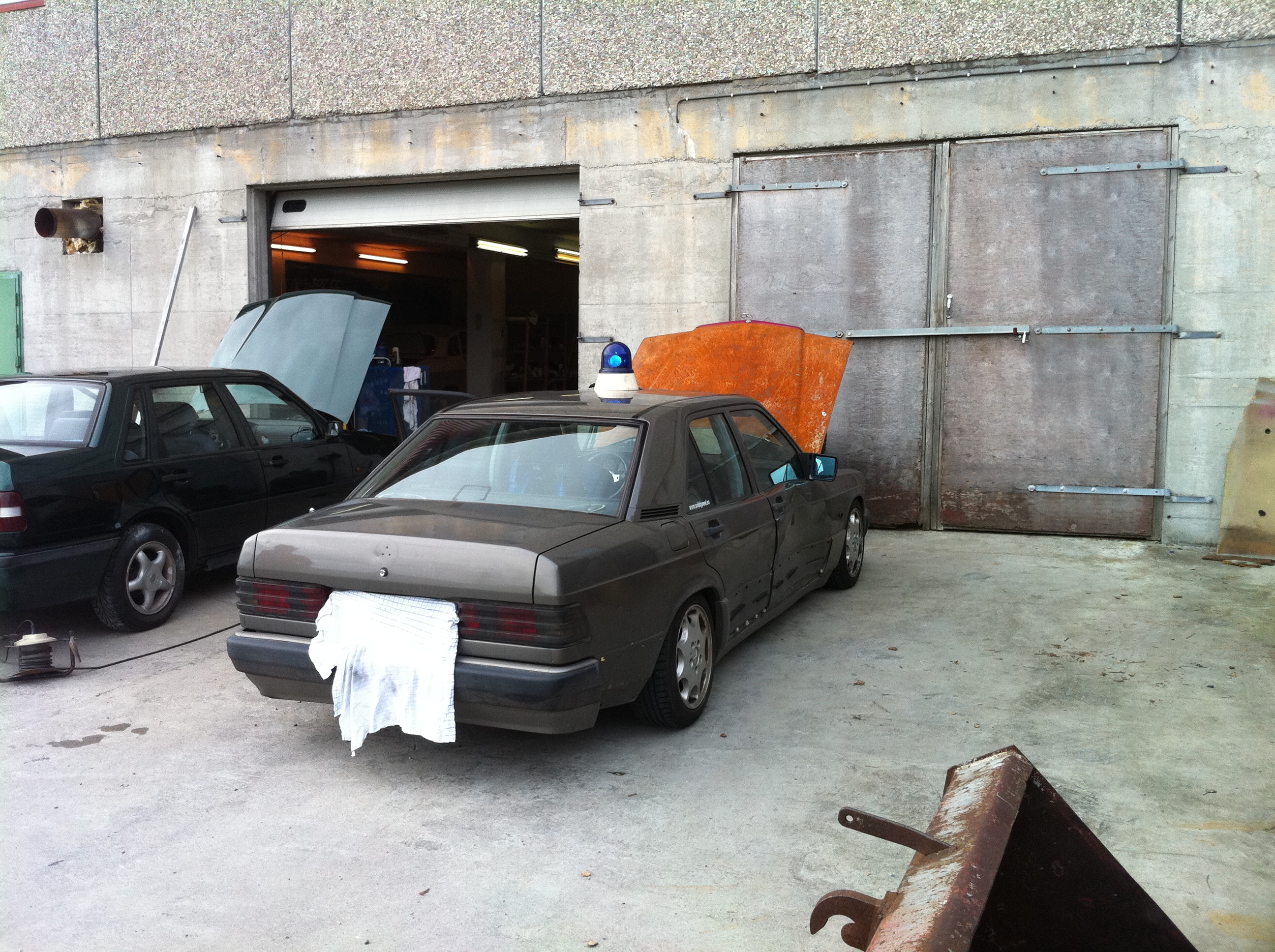

Pluggen Skrevet 16. november 2011 Skrevet 16. november 2011 (endret) God senk, pene felger i rett stuk, enten originale med lavere dekk eller noe a lá Kerscher Carmona eller KCS, BBS har også en del i rette stilen Har en sånn selv, så kan jo nevne på litt av det jeg har gjort: Senka 55/40 når jeg kjøpte den, men det var ikke nok, så fjerna 2 vinninger forran og putene fjærene ligger på, også fjerna vi en vinning bak og de samme putene som forran.. 7x15" originale felger ganske lik de som er på din, men med 7 "hull", med 195/45-15. Køl svarte fram- og sideblinkere, og mørke stylingbaklamper. Gule (skikkelig gule) framlys og et rustent panser og et sort så jeg kan skifte "stil" på bilen på en lett måte.. Bilen min er i en veldig fin champagnefarge, så synd den er så slitt og stygg, men den fargen skal jeg beholde om bilen skal shines opp.. Endret 17. november 2011 av Pluggen

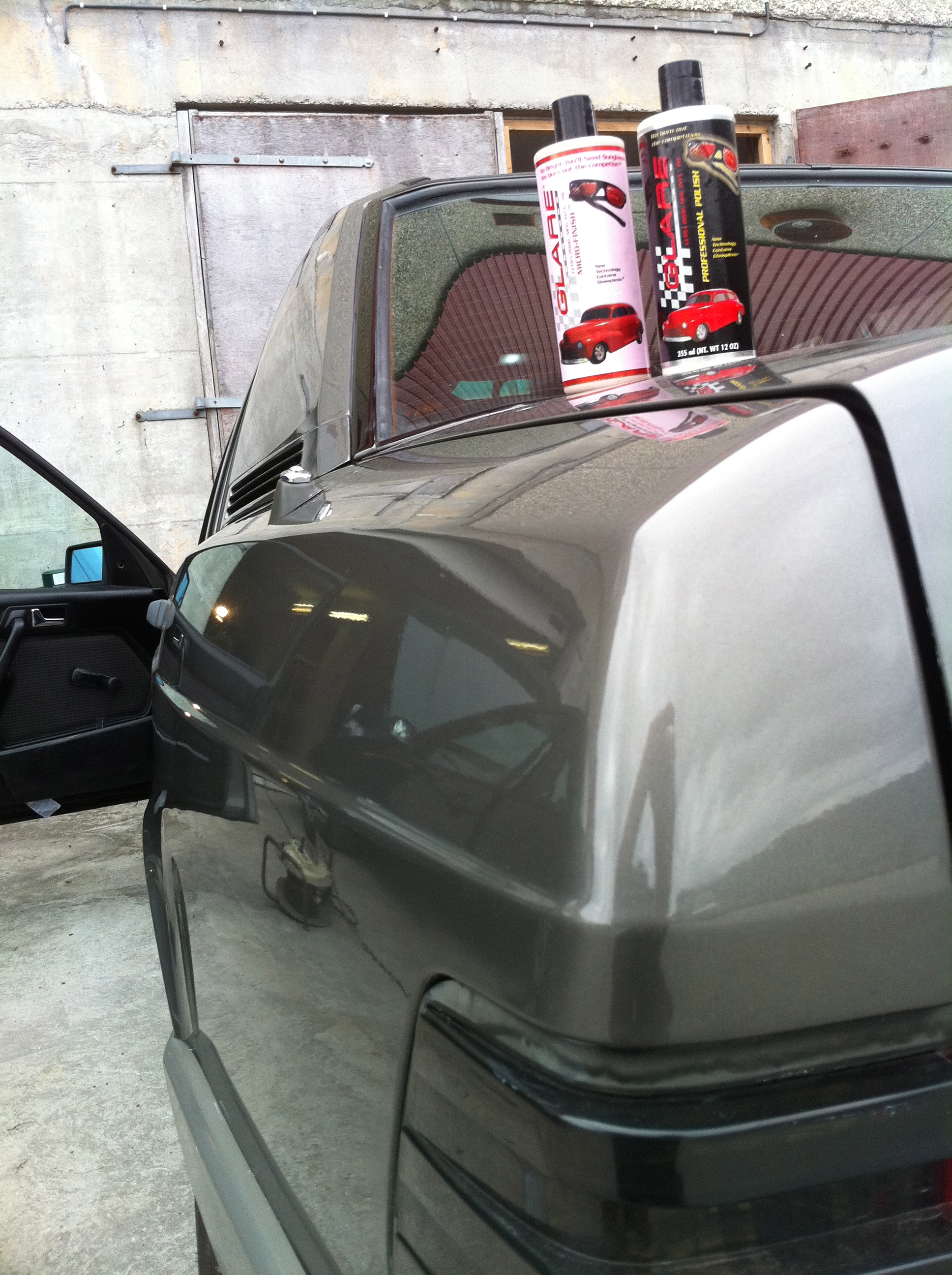

Pluggen Skrevet 17. november 2011 Skrevet 17. november 2011 (endret) Jeg ville kikka på f.eks disse: Det er disse jeg har, og ser nå at det er visst ikke 7, men 8 "hull" i de Jeg ser også nå at bilen jeg linka til over, IKKE er i samme farge som min, så skal bytte ut det med et bedre når jeg finne et Da har jeg fjerna det, og finni et av min egen i stedet.. Den er vel mer grå enn champisfarga, men kunne godt tenkt meg en lys champagnefarge, ser også at jeg ikke fikk med det i stad.. Anyways, her er et bedre bilde av helheten med felgene Ikke se på bulken på høyre sida da Og et som er litt mer av fargen der jeg har polert littegrann for moro bare: Hva gjelder høyden: Den er "noe" lavere enn coupéen min, enn så lenge Endret 17. november 2011 av Pluggen

ex8mast Skrevet 17. november 2011 Skrevet 17. november 2011 Den burde ihvertfall litt mer ned foran for å fjerne "rallybil look". Ett 40mm senkesett eller å kutte 1-2 runder foran skal få den passe ned uten bakkeklaringsproblemer.

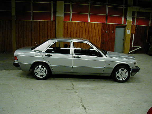

stich_it Skrevet 20. november 2011 Skrevet 20. november 2011 skal du senke denne bilen ville jeg først undersøkt hva slags puter som står på bilen nå. putene eller koppene om du vil sitter på toppen av fjørene og kommer i fire forskjellige tykkelser. nå husker jeg ikke tykkelsene i hodet men hvis jeg husker riktig så er 1'er pute den laveste og 4'er pute den høyeste. du kan se hva slags pute du har med å se hvor mange "dråper" som henger ved siden av værandre i bunnen av koppen. kunne iallefall det på mine. Min 190E sportline var senket 20mm forran og bak og så slik ut: mener å huske den hadde toer puter. felgene var 15" BBS med 205/55/15 dekk. bilen hadde AMG styling. sto på sportsdempere fra bilstein og lesjöfors fjører. den var stiv og fin den. jeg ville anbefalt 1'er puter og 20/20 senking jeg da, så smelt på et evo stabstag nede bak for å få den greit overstyrt. forøvrig vil jeg anbefale deg å ta en tur innom 190 klubben 1
