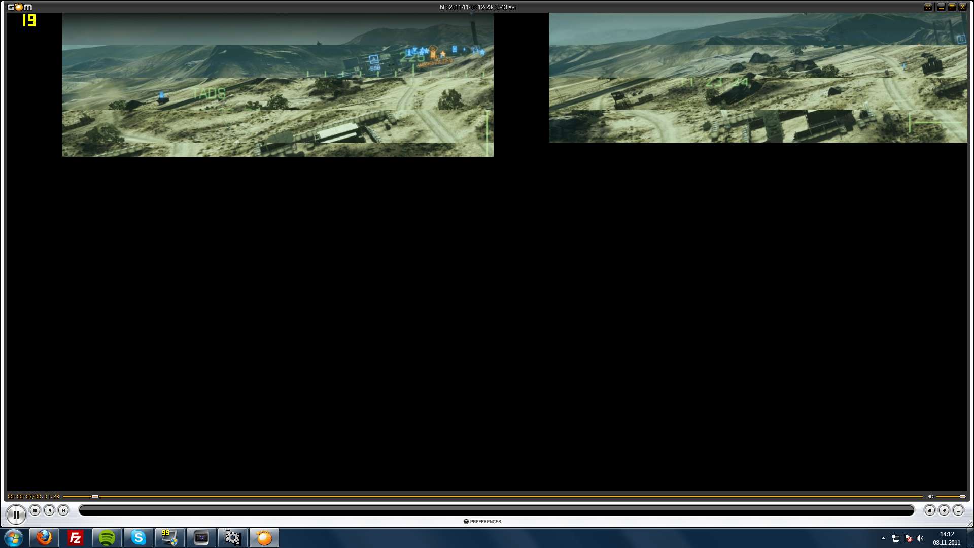

Slettet--- Skrevet 8. november 2011 Skrevet 8. november 2011 Har brukt fraps til og capture litt fra bf3 for og se om det ble noe bra, så mekket jeg det i sony vegas og render det med litt musikk. Men da jeg spiller av så er alt helt fucka. La ved ett screenshot, når jeg ser på det inni sony vegas er alt bra. Har prøvd mange forskjellige settings i vegas å! takker for all hjelp!
