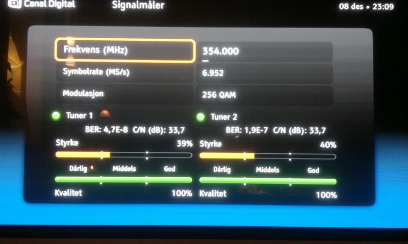

MonaH Skrevet 8. desember 2011 Skrevet 8. desember 2011 (endret) Jeg har skjøta gammel kabel med denne nye kabelen med en duppeditt som var med i pakka. Noe som "skrus på".. Det funker, men det går mulig ut over signalet? Det eneste er at jeg ikke får brukt denne "Go" som følger med ettersom jeg ikke hadde "skru på" i den kabelenden som går i veggen. Men det er ingen krise. Det får komme etterhvert. Har iallefall fått tatt i bruk den nye ADB-boksen.. Expert hadde ikke sånn kabel, men skulle være behjelpelig med å lage en for meg om skjøting ikke fungerte. Endret 8. desember 2011 av MonaH
