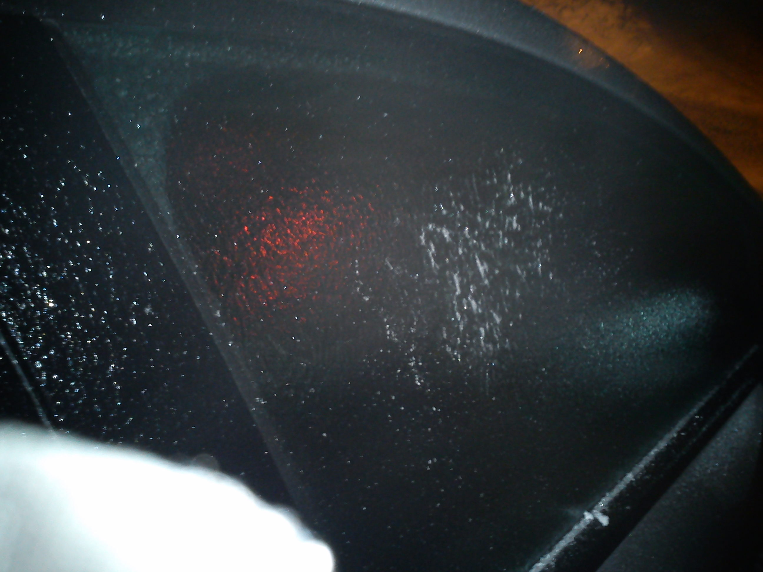

pcp160 Skrevet 2. oktober 2011 Skrevet 2. oktober 2011 (endret) Jeg lurer egentlig bare fordi jeg HATER å skrape is om morgenen når det er et sånn tynt, ekkelt og hardt lag på rutene som tar ååååår å fjerne... Hehe, ja det er herlig! Heldigvis er det ikke så alt for ofte den typen is du nevner, men det du skriver bringer unektelig frem "gode" minner fra forrige sesong, og tanke på hva som kommer. Her har du en påminnelse, oppfriskning av minnet. (Oppskrift; la stå i god porsjon underkjølt regn, deretter 10-15 minus) Som man såvidt kan se førte ikke mine herjinger med is-skrapen til noe mer enn litt riper i isen; Ellers har jeg ikke noe mer tips enn du allerede har fått. Prøvde for noen år siden en spray som skulle smelte is, hindre dugg, og virke forebyggende. Har aldri sett mer dugg/is på innsiden av ruten enn etter det, så har blitt litt skeptisk til denslags. Vet det finnes dem som ikke liker det, men etter å ha kjørt 1 sesong med en 2007 Ford Mondeo, så kan jeg ikke fatte og begripe hvorfor ikke oppvarmet frontrute er mer vanlig i Norge? Jeg finner det 100% genialt, både mot is, og dugg, men det er stort sett bare Ford som i årevis har hatt dette nærmest som standard, selv på enkle modeller. Er forøvrig helt på linje med Luske_Ludvig. Har dessverre ikke anledning til å kjøpe fabrikk-ny bil av en type jeg kunne tenke meg, så da er jeg prisgitt hva andre valgte på utstyrslisten. Nå har jeg en bil med bensin-turbo motor, og storkoser meg over all energien den sløser vekk på varme i løpet av svært kort tid på morgenkvisten. Men savner varmeruta fra Mondeo'n (som hadde dårlig varmeapparat/diesel), og i dem begge savner jeg oppvarmet ratt, som tidligere har imponert i en BMW. Jeg vil ha en bil med alt sammen, + fjernstyrt bensin-varmer... Endret 2. oktober 2011 av pcp160
