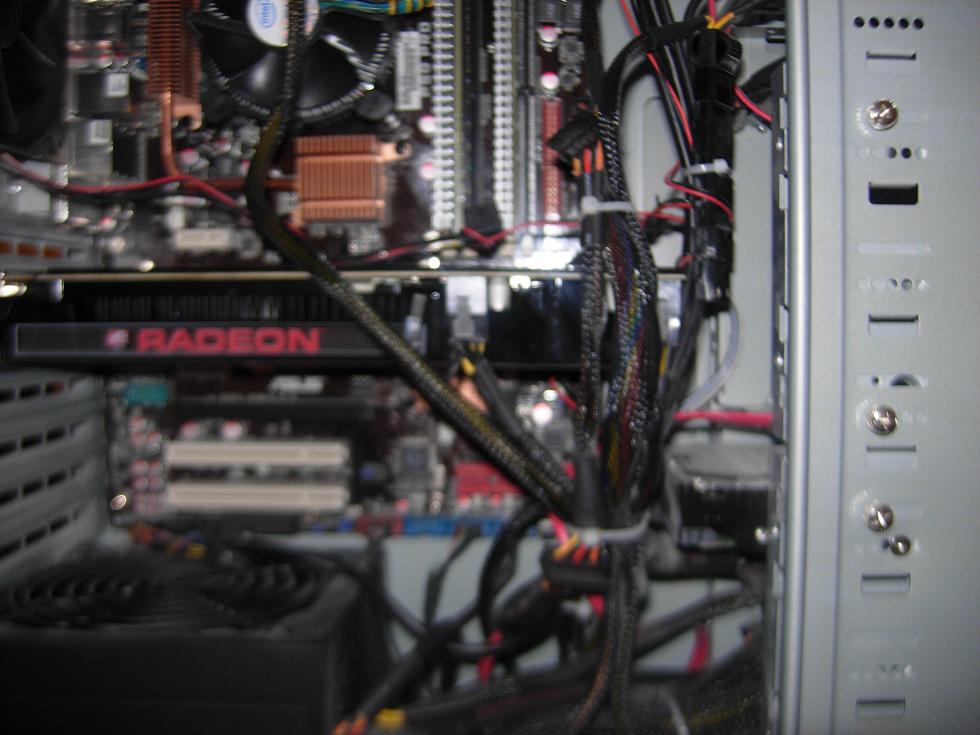

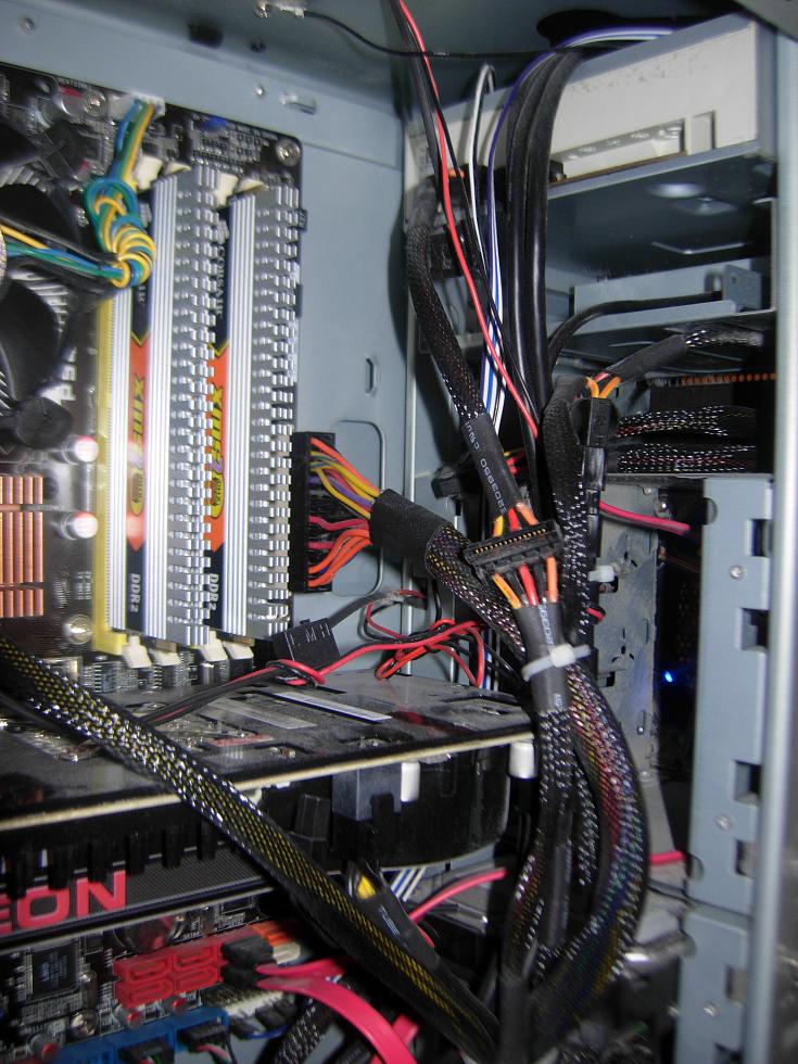

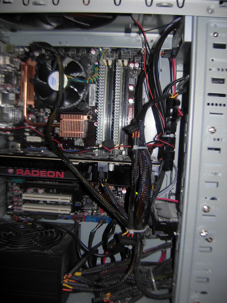

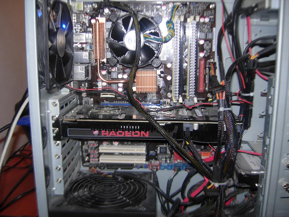

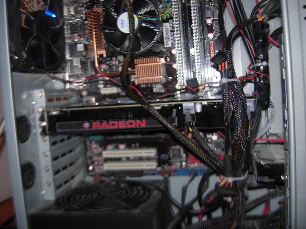

Har jeg nok plass?
HD 6970-kortet er visstnok 28~cm langt. Mitt HD 4870x2 er 25cm(+/-) langt. Det som skremmer meg, er harddisken dere ser nede til høyre på bildene. Siden ingen reagerte når jeg spurte om 2 stk. HD 6970-kort ville få plass i mitt Antec Nine Hundred-kabinett, tok jeg det for gitt at det ville gå helt fint. Nå er jeg litt mer usikker. Er det eventuelt mulig å flytte harddisken lengre opp i kabinettet? Jeg har et ledig "hulrom", som dere ser. Se og døm selv:
"Herligheten" selv:
