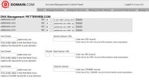

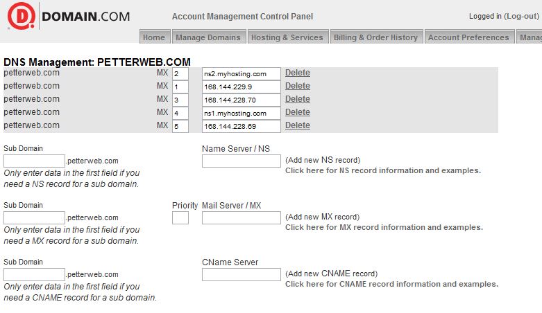

Sånn ser det ut i domain.com dns managementen:
Er det nok at jeg skifter ut de som er der med de du skrev opp ?
Der det står priority og MX records, kan du legge til de fire linjene jeg skrev over. Pass på å bytte ut dittdomene.com med..ja ditt domene.
Priority tallene står ved siden av det jeg skrev, altså 10, 20 osv.
PS: Var et merkelig DNS oppsett du hadde der, og en rotete DNS management side. Men det kan du jo ikke noe for, det er jo domain.com sin side.
