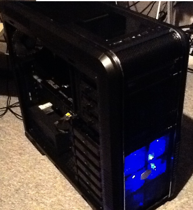

Tenkte jeg kunne laste opp noen bilder av resultatet, og kommentere litt på oppsettet.
(Bildene er tatt med iPaden = crap kvalitet)
Kommentarer:

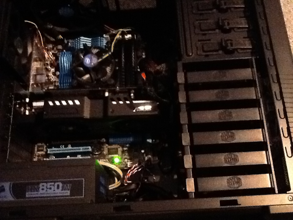

1) Er selv veldig fornøyd med oppsettet inne i kabinettet, ble svært ryddig og pent

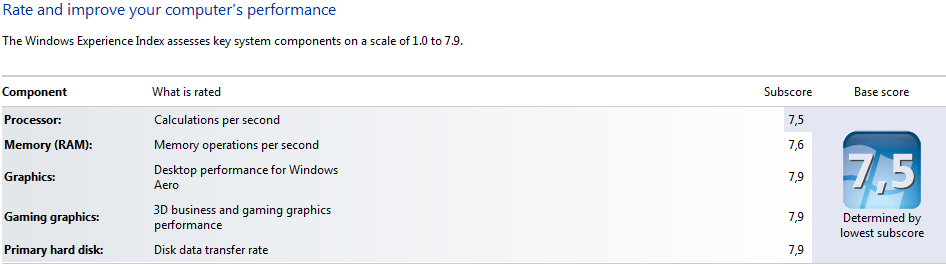

2) Opplevelsesindeksen ser vært bra ut, men dette er sikkert langt ifra så nøyaktig som en slik test kunne vert, vurderer å kjøre benchmark for mer nøyaktighet

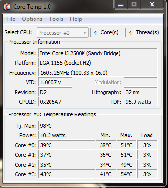

3) Er småskremt over temperaturen til CPU, da den lett ligger på 35*-45* ved lett lasting (Idle). Temperaturen skyter fort opp i 65*+ når den laster i spill og lignende, litt bekymret hær. Dette er med det ene sidepanelet av, legger fort til 5* når det settes på.
4) Ellers er kabinettet forholdsvis stille (lave støynivå enn min 1,5 år gamle HP HDX16)
Erfaringer (etterpåklokskap):
1) Er litt i tvil om jeg gikk for riktig GPU-løsning, eller om jeg skulle prioritert GTX560Ti SLI, da dette bare er marginalt dyrere - tror det kunne gitt bedre resultater. Får trolig vite i løpet av en måneds tid, når jeg skal hjelpe en kompis til et noenlunde likt oppsett.
2) Skulle definitivt kjøpt en dedikert CPU-kjøler. Er nå i rift mellom den billige 212+, eller dyrere alternativ som NH-D14 eller H100 (Svært kompakt, og effektivt). Noen tips?
3) Kabinettet hadde sikkert ikke tatt skade av et par ekstra vifter, noen som har tips til 120mm-vifter til å montere i bunnen av kabinettet?
Tar gjerne i mot kommentarer (forslag) på oppsettet, si gjerne ifra om det er noe mer dere vil vite/se ;)

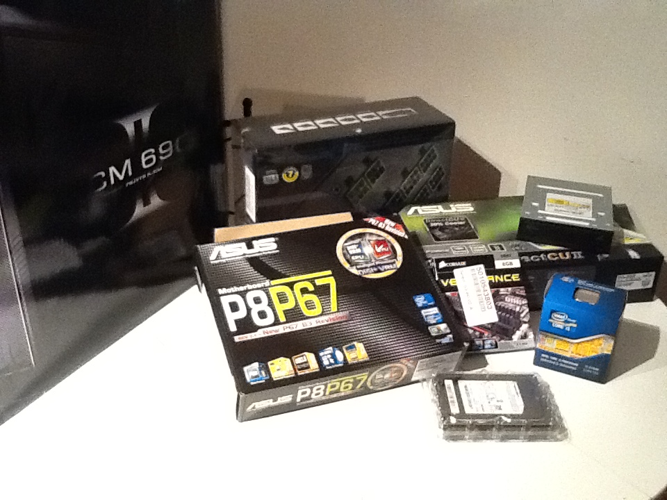

Blir spennende å høre hvordan det går! Jeg har bestilt nesten samme oppsett som deg :) Bestilte 4/9 fra Dustin, men venter enda på delene skal komme. HX750 kommer ikke på lager før 22/9, så der var du nok heldig :)
HX750 var heller ikke på lager da jeg bestilte den (Lagerstatus: 1-3 dager), da dette ble endret til 22/9 sendte jeg dem en mail - og da var de meget behjelpelige med å endre til HX850 kjapt og effektivt, så ble pakken sendt neste dag. Kjempeservice!
Håper du koser deg like mye som meg med å sette det opp, er selv strålende fornøyd med resultatet :)
Stock kjølere er ikke mye å skryte av nei... en 212+ er en av de beste kjølerne på markedet kontra prisen...
Ja GTX560 SLI ville nok gitt litt mer, men til gjengjeld så må man ofte slite med ting som microshutter, og manglende støtte for SLI i mange spill. SLI øker også strømforbruket og gir mer varme i systemet...
Nå må du huske at 7.9 er den beste scoren i Windows 7. En lett OC på CPU og RAM og vips så skal den nok poppe i topp på alle punkter.
Av ekstra vifter har du jo CM sine Sickleflow vifter som drar nesten 70CFM og koster rundt en 100kr stk

Opplevelseindeksen er jeg svært fornøyd med, og satser på å justere den til max når den nye kjøleren ankommer, minnet får være i fred - det yter mer enn tilfredsstillende for nå.

Hei igjen! Fint med tilbakemeldinger etter kjøp! Synd du har problemer med stock vifta, var jo jeg som anbefalte å ikke kjøpe ekstra kjølig, har hørt stock skulle holde t.o.m med overclock. Kanskje kabinettet ditt sliter med å få sirkulasjon? En annen kjøler vil nok definitivt hjelpe uansett ja:)
Mvh Øystein
skjønner ikke helt det med stockviftene as, har sjøl en e8600 overclocka til 4ghz med stock og ligger på 34 grader idle og har funka stabilt i 2 år. mens jeg har sett andre har whina på stockvifta på samme prosessor på komplett.
virker som om det er tilfeldig hvor bra vifta du får med funker...
Avhenger også en god del om kjølepasta er riktig påført og om kabinettet har bra nok sirkulasjon.
Hvor lav eller høy temp du har idle teller ikke mye, det er under load som teller.
Og om du har cpu i powersaving mode når du idle'er så går og tempen ner.

har kjørt superpi siden du skreiv detta. 12 loops og har ikke bikka over 54 grader. den gikk opp til 54 og ned igjen og ligger på 52 nå faktisk helt stabilt i 5 minutter ifølge AIDA extreme.
skal nevnes at kabinettet mitt har sinnsykt bra sirkulasjon, det er åpent over alt med rister så man kan se innmaten og med gedigen vifte på toppen. lydløst derimot, det er kabinettet ikke :D men er imponert over temp.
edit: etter 10 min og 20 * loops gidder jeg ikke mer, ligger på 51 grader.

Det er godt mulig at det ikke er noe galt med den - men bare jeg som syns det virker høyt...
Maskinen ligger på rundt 40-45* når jeg bare har nettleser ol. oppe. Under heftig spilling kryper temperaturen raskt opp mot 60-65* men sjeldent noe høyere enn det, så er vel ikke faretruende høyt.
Har i alle tilfellers skyld bestilt Freezer 13 bare for å se om jeg kan senke temperaturen for 200 kroner, får da i tillegg en ny sjanse til å påføre kjølepasta. På kjøpe slengte jeg også en 120mm og en 140mm vifte. Får se hvordan dette påvirker temperaturen når pakken kommer, antakelig til helgen.

Temperaturen på CPU lå stabilt på 61*
Tenkte jeg skulle kjøre noen runder med SuperPi for å se hva temperaturen kommer opp i, slik at jeg kan sammenligne med de kommende oppgraderingene.
