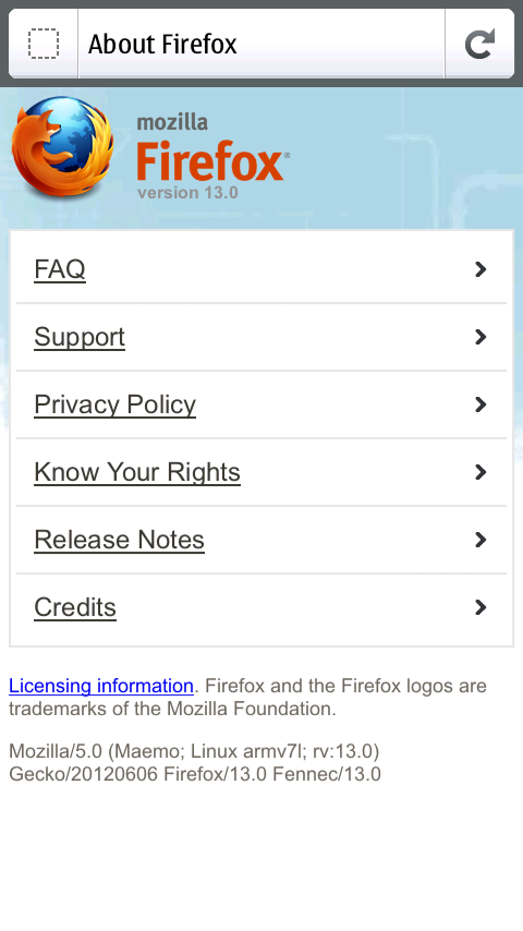

Brew Skrevet 12. juni 2012 Skrevet 12. juni 2012 (endret) Fikk inst.Firefox v.13 på ved å gjøre dette: There is a problem with installing Firefox 13.0. One has first to uninstall Firefox 12, then reboot the device and finally in Filebox tap the following file: /var/cache/apt/archives/partial/fennec_13.0_armel.fennec.FAILED Th is will cause Firefox 13.0 to be installed. http://my-symbian.com/forum/viewtopic.php?p=392756#392756 Virker som det skal en reboot til for at det skal funke.Og jeg lot den ligge avslått i noen min.i tillegg. Endret 12. juni 2012 av Brew

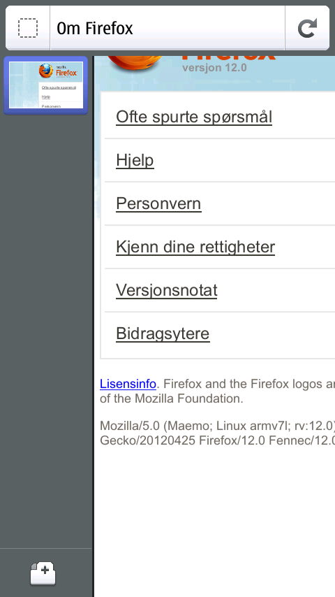

Cretinous Git Skrevet 13. juni 2012 Skrevet 13. juni 2012 Jeg fikk også installert det, men det ser da ut til å være Firefox 12 fremdeles:
