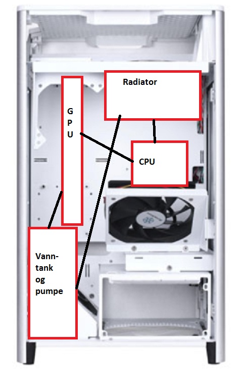

Sitter å vurderer vannkjøling på spill PCen min. Har hatt dette før, men fikk lekasje og var litt spektisk. Lekasjen var mest sannsynlig mine egne klåfingre sin skyld.
Har vedlagt bilde av mitt nåværende kabinett: http://silverstonetek.com/product.php?pid=291&area=en
Det er meget trangt. men som vedlagte bilde/tegning viser så tror jeg det skal gå. Har plass til Noctua D14 i dag. Samt AMDs 6970 med Arctic Cooler sin kjøler med 3 vifter.
Det jeg lurer på. Vanntanken har jeg kun plass til i bunn. Radiator på stopp. Vanntanken blir da laveste komponent. Dette er tanken med pumpe jeg tror vil få plass: http://techbay.no/product.html/eheim/innovatek-vanntank-m/pumpe-pcps-1104?category_id=75
Bildet på Techbay sine sider er i liggende stilling. Fyllings hullet er på stoppen, lengst vekk på bilde.
Når jeg fyller her, vil ikke alt vannet bare flyte ut? Det følger jo gravitasjonen? Eller vil pumpen greie å holde alt inne mens den fyller?

Kan du ikke bare sette på en slange på fyllingsporten og kjøre en fillport som du fyller på fra ett punkt som er over de andre delene?
Evt. bare holde vanntanken oppe med hendene når du fyller for så å sette det på plass?
Problemet med denne tanken er at den har ett større lokk, og ikke mulighet til å sette på en egen slange for fylling. Jeg gjorde det forrige gang, og det funket meget bra.
Skal jeg holde pumpen høyere enn de andre komponentene, så må jeg ha mye ekstra slange vil jeg kanskje tro. Men det kan være en mulighet
Jeg har også tank og pumpe i bunn(Aquastream XT med Aquainlet). Så lenge pumpen går vil jo ikke gravitasjonen forårsake at det renner over da det hele tiden vil gå lik mengde vann ut fra pumpen/reservoaret som det kommer inn. Så lenge du sørger for å ha lokket på når pumpen ikke går skal ikke dette by på problemer.
I mitt tilfelle stiger kun vannstanden i reservoaret med ca. 1cm når pumpen skrus av og lokket ikke er skrudd på, men dette har en del å gjøre med loop-rekkefølgen min. Litt avhengig av hvor de ulike komponentene er plassert i loopen så kan det altså gå helt fint, men du bør dog prøve deg litt frem først.
