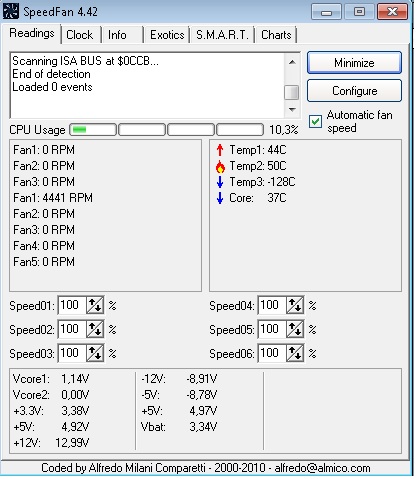

sdf123 Skrevet 5. juli 2011 Skrevet 5. juli 2011 Har en server stående i en bod(innendørs) i dag, hvor det av og til blir varmt. Serveren består av: Fractal Design R2 Corsair 400CX Asus M4A785D-M Pro Cooling system * Fan controller for 3 fans included * 1 rear Fractal Design 120mm @ 1350rpm included * 1 front Fractal Design 120mm @ 1350rpm included * 1 front 120mm fan (optional) * 1 bottom 120mm/140mm fan (optional) * 1 side panel 120mm/140mm fan (optional) * 2 top 120mm/140mm fan (optional) Jeg tenkte å fylle opp disse plassene hvor jeg kan også installere vifte, totalt 5 stk 120mm. Og tenkte å kjøpe disse: http://www.prisjakt.no/product.php?p=295946 Men jeg har vel ikke nok strømuttak til dem, hva skal jeg kjøpe da for å kunne bruke alle viftene og gjerne kunne få styrt dem fra Pcn(windows 7). Kjører Speen 4.4.2, men det ser ikke ut som det finner alle viftene og det er ikke lett å vite hva som er hva av temperaturene den viser til. Fint om noen kan si meg hva jeg trenger for å kunne koble de viftene til PSUn. Og om noen kan fortelle meg hvordan jeg kan få bedre kontroll over temperaturen i PCn.
