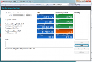

311.0004 TiB skrevet på 1026 timer med en snittfart på 89.48 MiB/s. MD5 sjekk OK

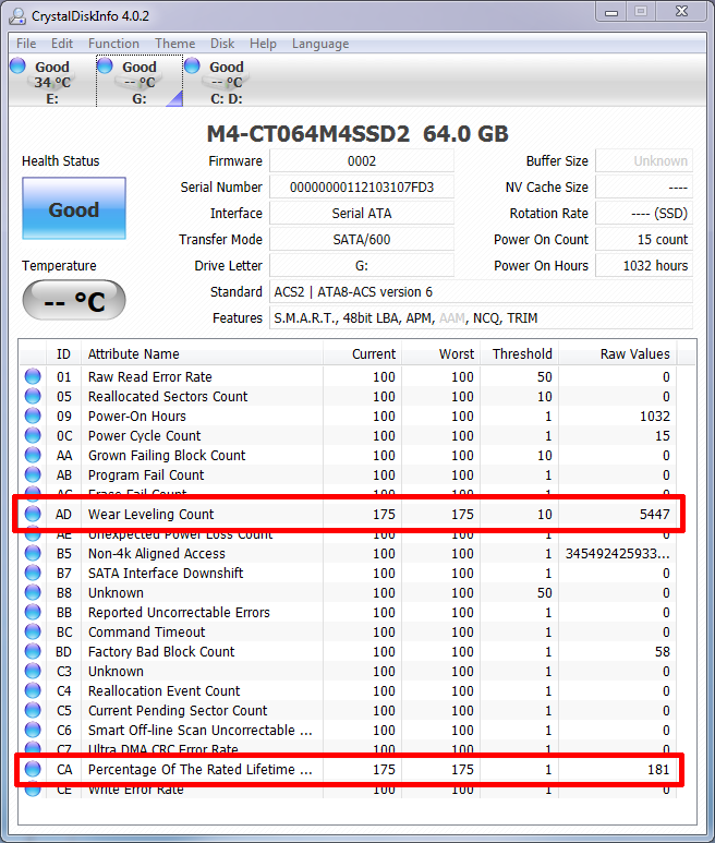

Men spørsmål: Hvorfor vises ikke "Host Writes" i CrystalDisk slik den gjør på Intel SSD'er?
Synes selv det er litt nyttig... så ser man over tid hva arbeid den har gjort.
Endret av Buzz76
Du tar bare rå verdien på AD og ganger med antall bytes på SSDen så kommer du ganske nær.
I mitt tilfelle så blir det 5447x64020803584 bytes=317 TiB
Tallet blir ikke 100% nøyaktig pga WA på ca 1.09
WA? :blush:
Write amplification= Når SSDen flytter på data for å kunne slette så skriver den noe data flere ganger til cellene.Det samme gjelder når den flytter på data for å fordele slitasjen Endret av BAT
