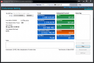

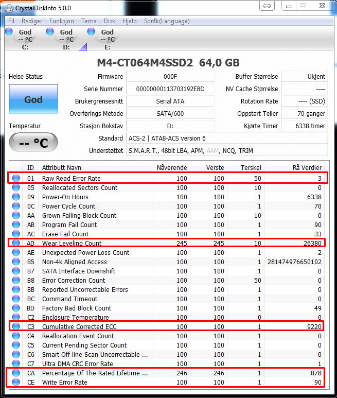

Crucial m4.
1531.6987 TiB skrevet. Snittfart siden forrige oppdatering på 74,97 MiB/s. SSDen er testet i 6338 timer. MD5 sjekk OK.

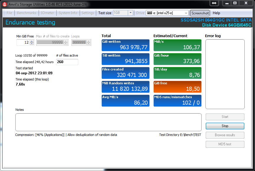

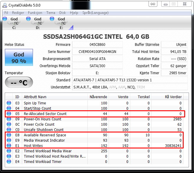

Intel X25-E
887.50 TiB TiB skrevet. Snittfart siden forrige oppdatering 87.64 MiB/s. SSDen er testet i (2805-30) 2775 timer. MD5 sjekk OK.

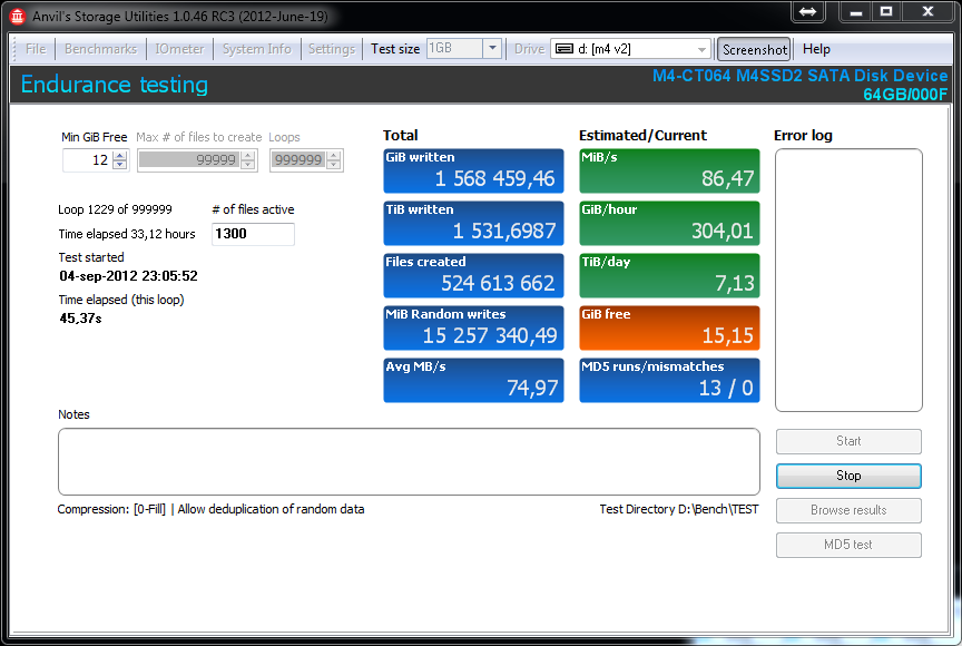

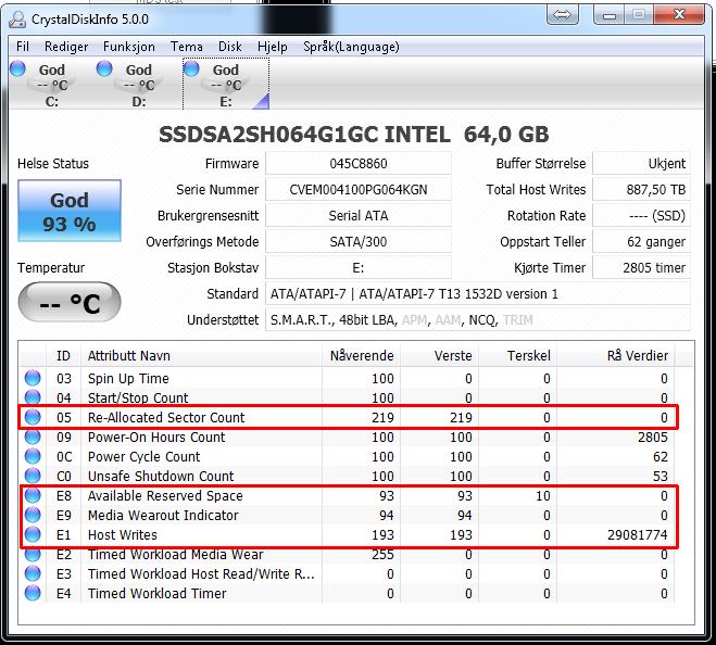

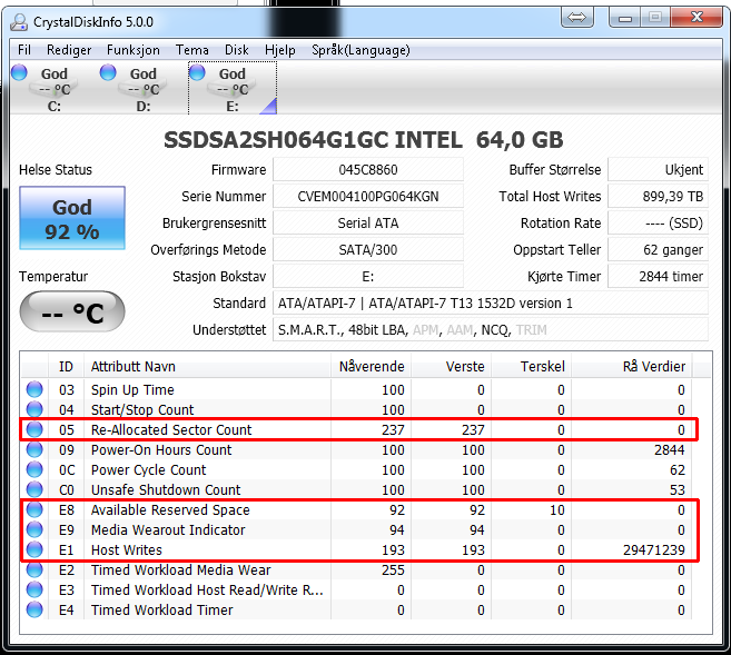

Først så var det fordi jeg gjorde en restart og da faller hastigheten litt ned før den jobber seg opp igjen. Virker som den har stabilisert seg igjen nå. Får se om det holder seg fremover eller om det faller mer. Det som påvirket hastigheten på G1 var at den fikk mindre spare area pga reallokerte sektorer og det kan også være noe som skjer her. Det er allerede 237 reallokerte sektorer kommet på E'en.

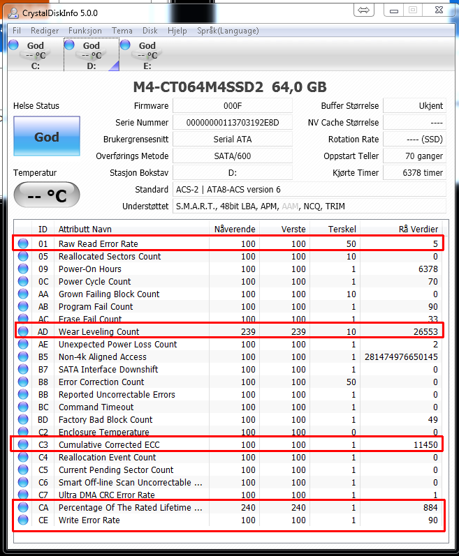

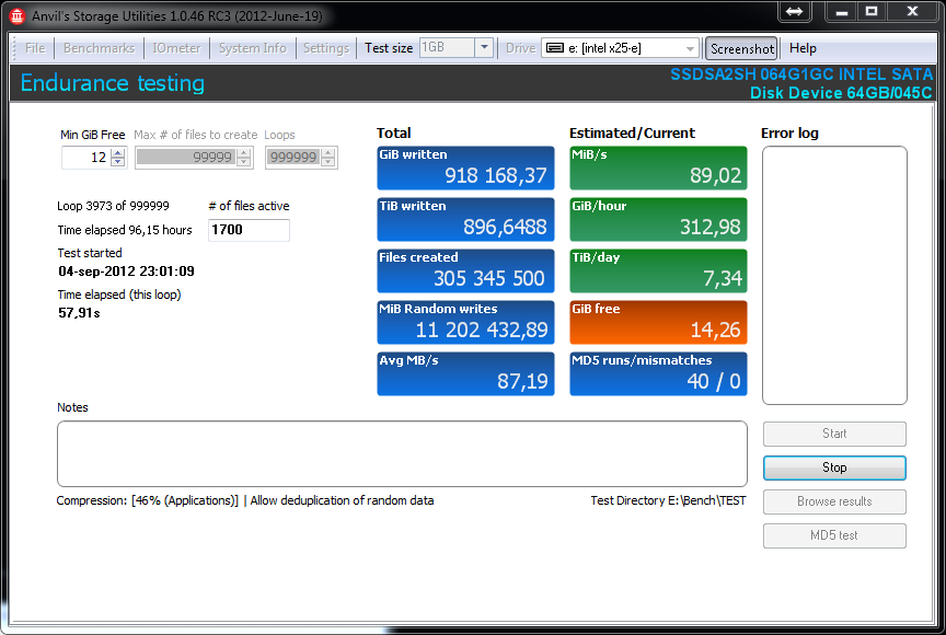

Her har dere dagens tall:
Crucial m4.
1541.8668 TiB skrevet. Snittfart siden forrige oppdatering på 74,88 MiB/s. SSDen er testet i 6378 timer. MD5 sjekk OK.

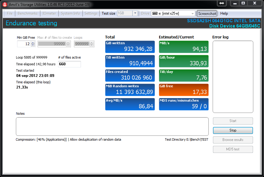

Intel X25-E
899.39 TiB TiB skrevet. Snittfart siden forrige oppdatering 87.36 MiB/s. SSDen er testet i (2844-30) 2814 timer. MD5 sjekk OK.

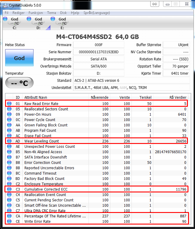

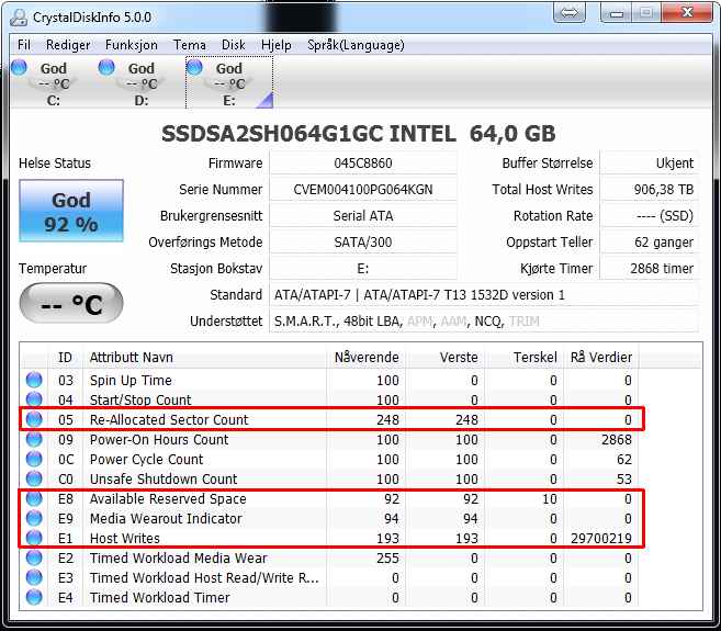

Crucial m4.
1547.8740 TiB skrevet. Snittfart siden forrige oppdatering på 74,90 MiB/s. SSDen er testet i 6401 timer. MD5 sjekk OK.
Intel X25-E
906.38 TiB TiB skrevet. Snittfart siden forrige oppdatering 87.19 MiB/s. SSDen er testet i (2868-30) 2838 timer. MD5 sjekk OK.

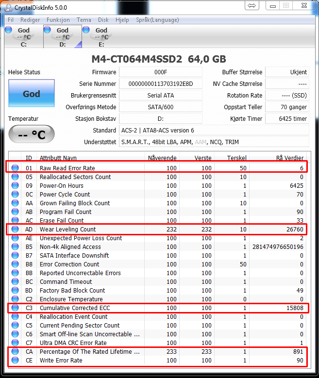

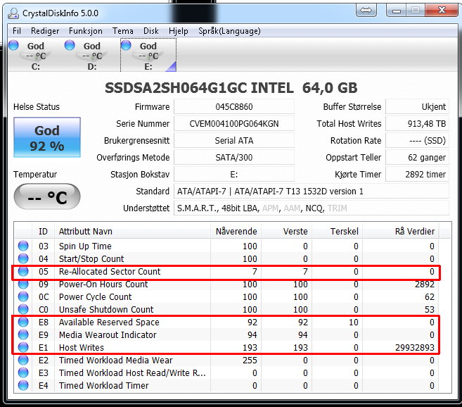

Crucial m4.
1554.0292 TiB skrevet. Snittfart siden forrige oppdatering på 74,93 MiB/s. SSDen er testet i 6425 timer. MD5 sjekk OK.
Intel X25-E
913.48 TiB TiB skrevet. Snittfart siden forrige oppdatering 87.01 MiB/s. SSDen er testet i (2892-30) 2862 timer. MD5 sjekk OK.

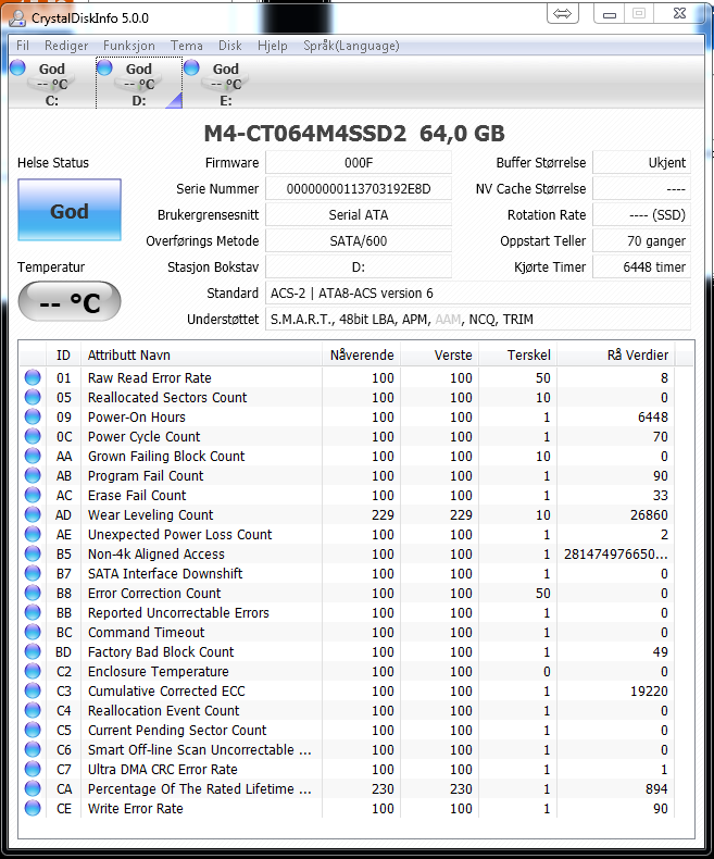

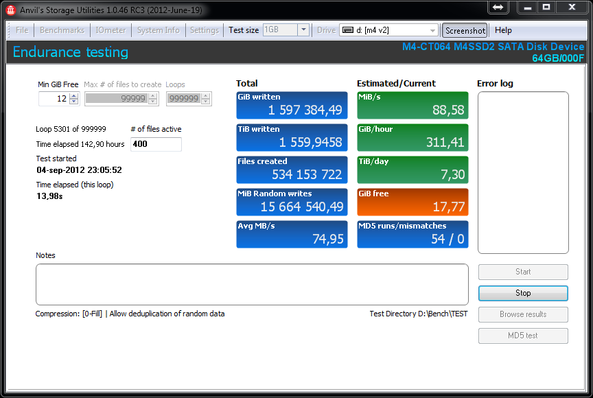

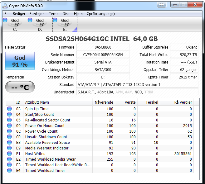

Crucial m4.
1559.9458 TiB skrevet. Snittfart siden forrige oppdatering på 74,95 MiB/s. SSDen er testet i 6448 timer. MD5 sjekk OK.

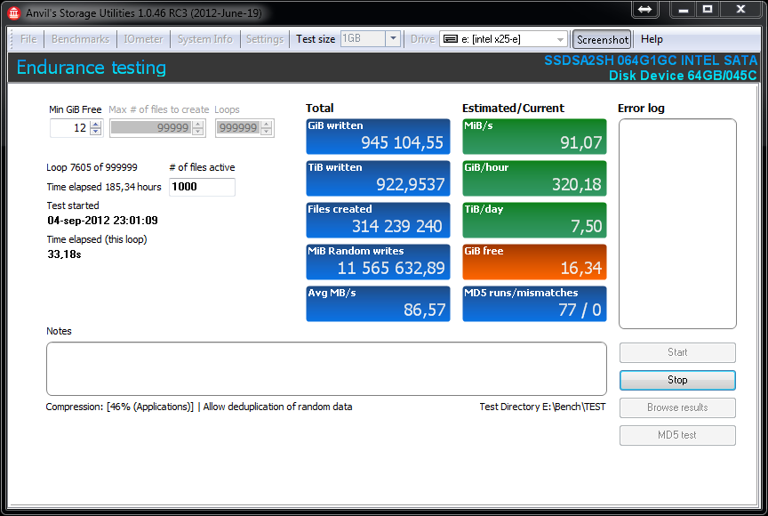

Intel X25-E
920.27 TiB TiB skrevet. Snittfart siden forrige oppdatering 86.84 MiB/s. SSDen er testet i (2915-30) 2885 timer. MD5 sjekk OK.

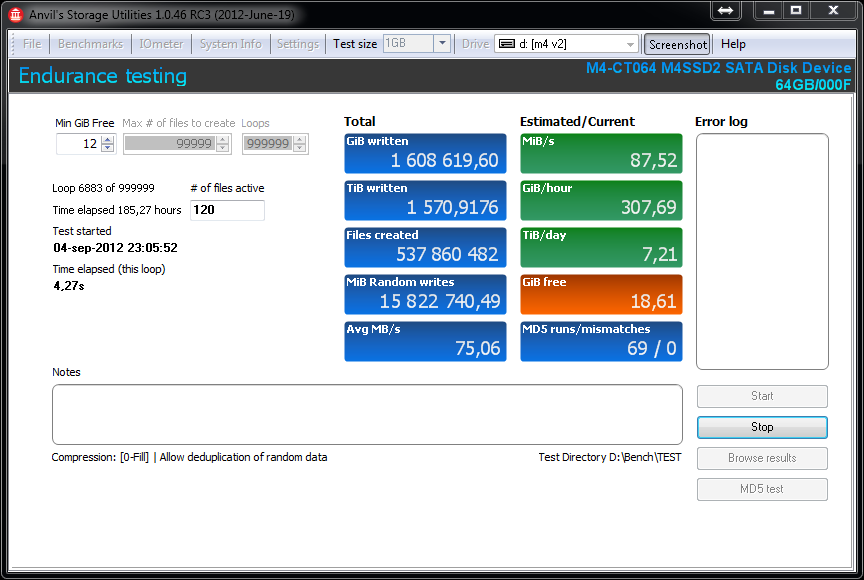

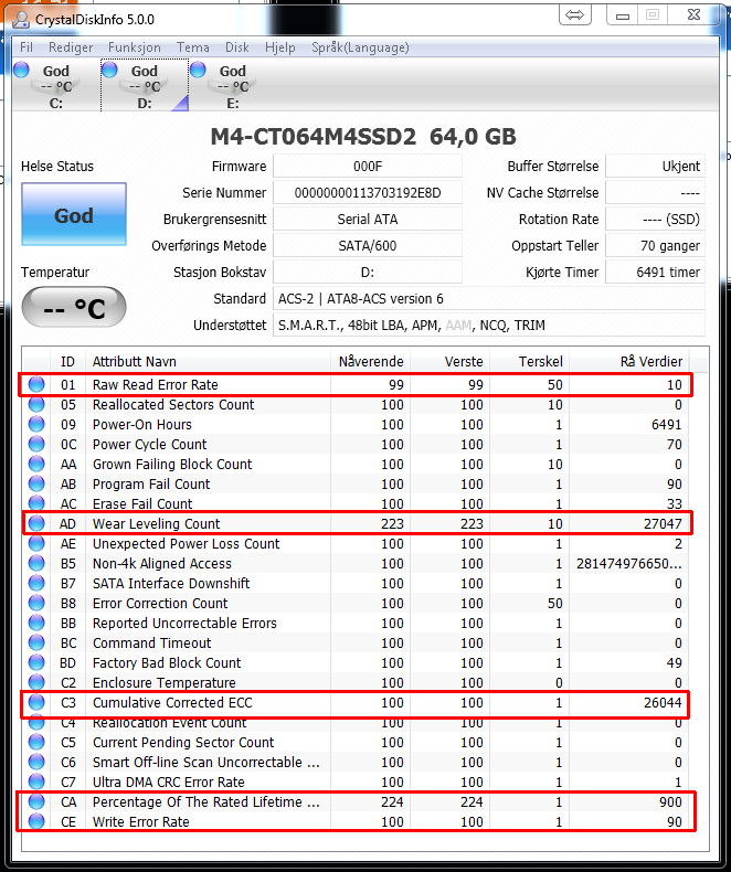

Crucial m4.
1570.9176 TiB skrevet. Snittfart siden forrige oppdatering på 75.06 MiB/s. SSDen er testet i 6491 timer. MD5 sjekk OK.
Intel X25-E
932.79 TiB TiB skrevet. Snittfart siden forrige oppdatering 86.57 MiB/s. SSDen er testet i (2957-30) 2927 timer. MD5 sjekk OK.

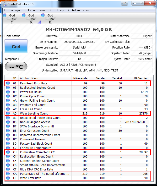

Crucial m4.
1578.1809 TiB skrevet. Snittfart siden forrige oppdatering på 75.07 MiB/s. SSDen er testet i 6519 timer. MD5 sjekk OK.
Intel X25-E
941.05 TiB TiB skrevet. Snittfart siden forrige oppdatering 86.39 MiB/s. SSDen er testet i (2985-30) 2955 timer. MD5 sjekk OK.

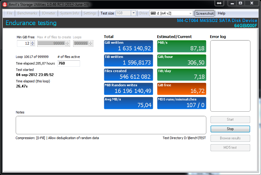

Crucial m4.
1587.1365 TiB skrevet. Snittfart siden forrige oppdatering på 75.06 MiB/s. SSDen er testet i 6554 timer. MD5 sjekk OK.
Intel X25-E
951.26 TiB TiB skrevet. Snittfart siden forrige oppdatering 86.20 MiB/s. SSDen er testet i (3020-30) 2990 timer. MD5 sjekk OK.
Mtron Pro 7025
Pauset testen i påvente av oppdatert firmware.
OCZ Vertex 1
Starter når den er oppdatert med ny firmware.

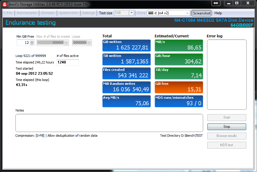

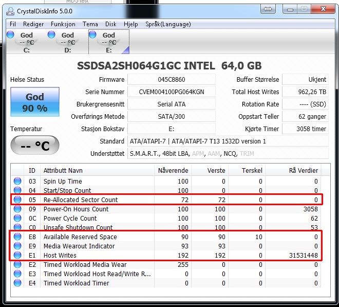

Crucial m4.
1596.8173TiB skrevet. Snittfart siden forrige oppdatering på 75.04 MiB/s. SSDen er testet i 6591 timer. MD5 sjekk OK.
Intel X25-E
962.26 TiB TiB skrevet. Snittfart siden forrige oppdatering 86.01 MiB/s. SSDen er testet i (3058-30) 3028 timer. MD5 sjekk OK.
Mtron Pro 7025
OCZ Vertex 1
Endret av BAT

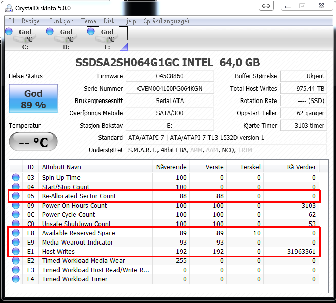

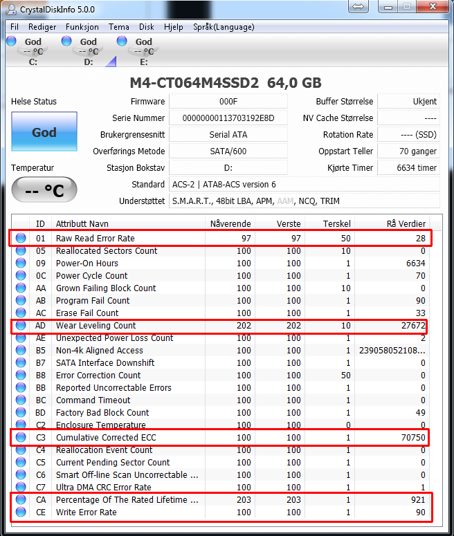

Crucial m4.
1607.6699TiB skrevet. Snittfart siden forrige oppdatering på 75.00 MiB/s. SSDen er testet i 6634 timer. MD5 sjekk OK.
Intel X25-E
975.44 TiB TiB skrevet. Snittfart siden forrige oppdatering 85.83 MiB/s. SSDen er testet i (3103-30) 3073 timer. MD5 sjekk OK.

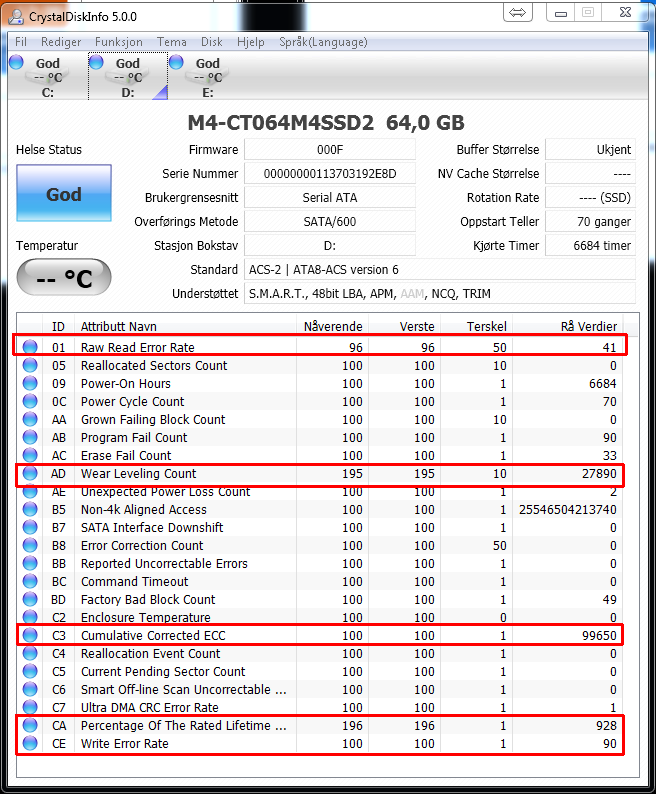

Crucial m4.
1620.4985TiB skrevet. Snittfart siden forrige oppdatering på 74.92 MiB/s. SSDen er testet i 6684 timer. MD5 sjekk OK.

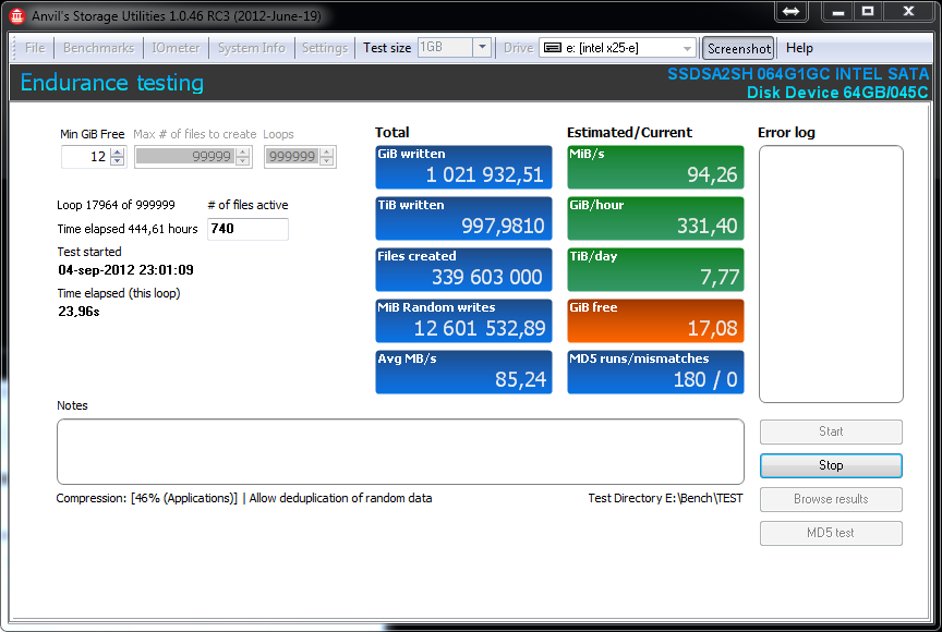

Intel X25-E
989.15 TiB TiB skrevet. Snittfart siden forrige oppdatering 85.59 MiB/s. SSDen er testet i (3150-30) 3120 timer. MD5 sjekk OK.

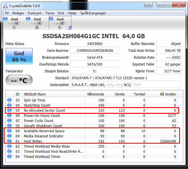

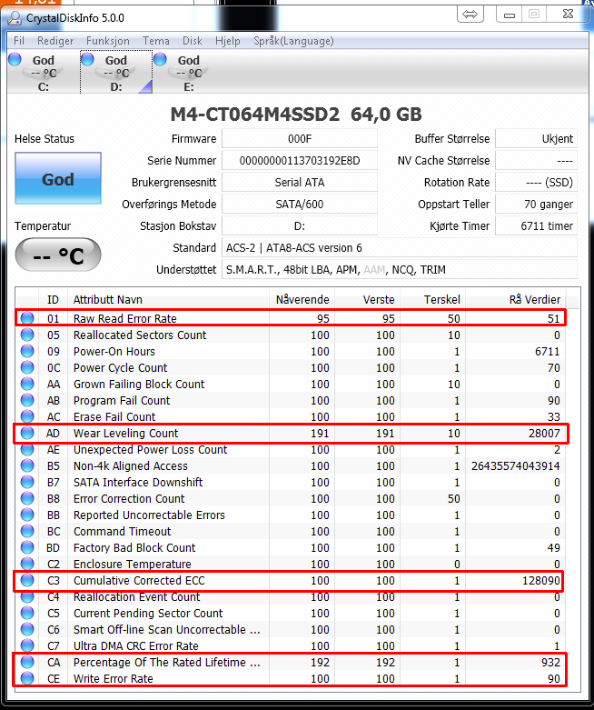

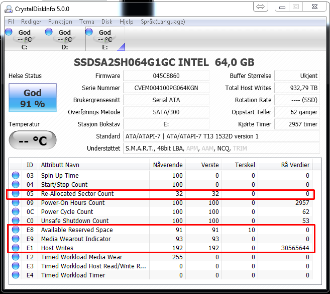

Crucial m4.
1627.4046 TiB skrevet. Snittfart siden forrige oppdatering på 74.91 MiB/s. SSDen er testet i 6711 timer. MD5 sjekk OK.
Intel X25-E
996.90 TiB TiB skrevet. Snittfart siden forrige oppdatering 85.45 MiB/s. SSDen er testet i (3177-30) 3147 timer. MD5 sjekk OK.
Mtron Pro 7025
OCZ Vertex 1

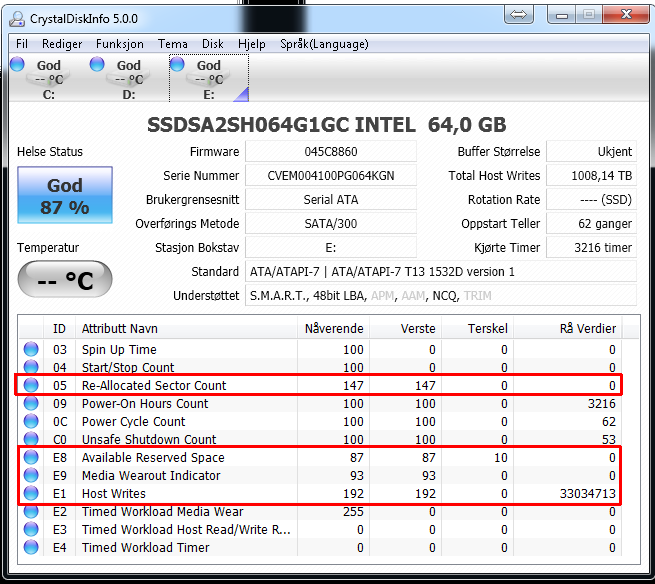

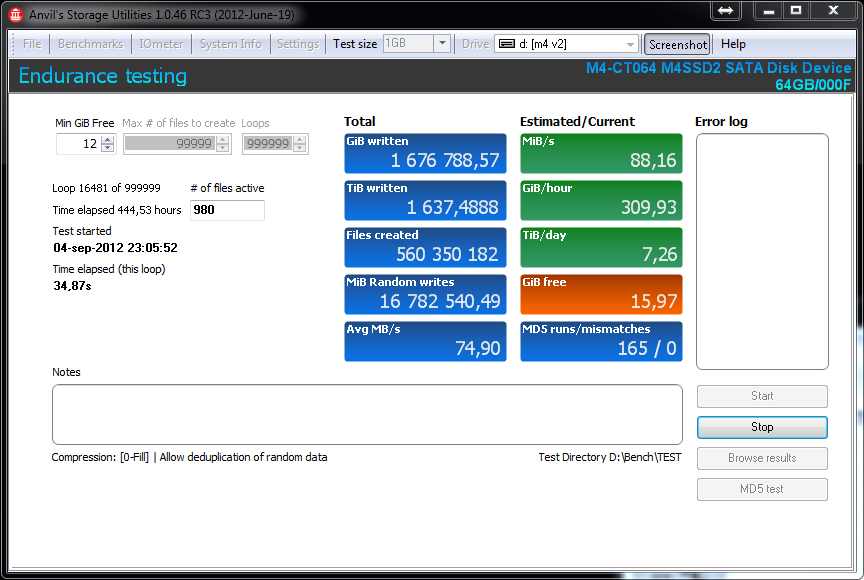

Crucial m4.
1637.4888 TiB skrevet. Snittfart siden forrige oppdatering på 74.90 MiB/s. SSDen er testet i 6750 timer. MD5 sjekk OK.
Intel X25-E
1008.14 TiB TiB skrevet. Snittfart siden forrige oppdatering 85.24 MiB/s. SSDen er testet i (3216-30) 3186 timer. MD5 sjekk OK.

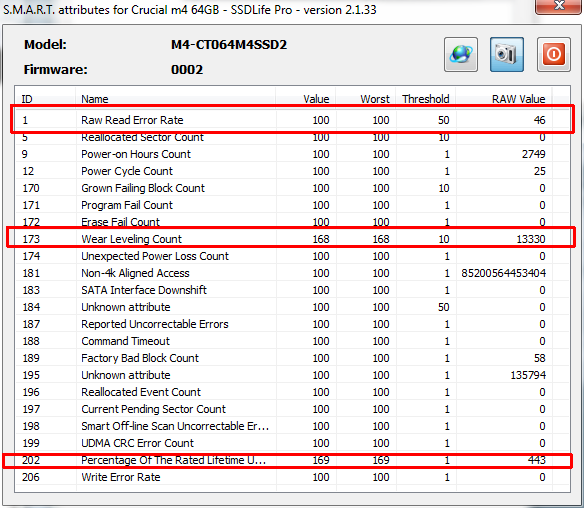

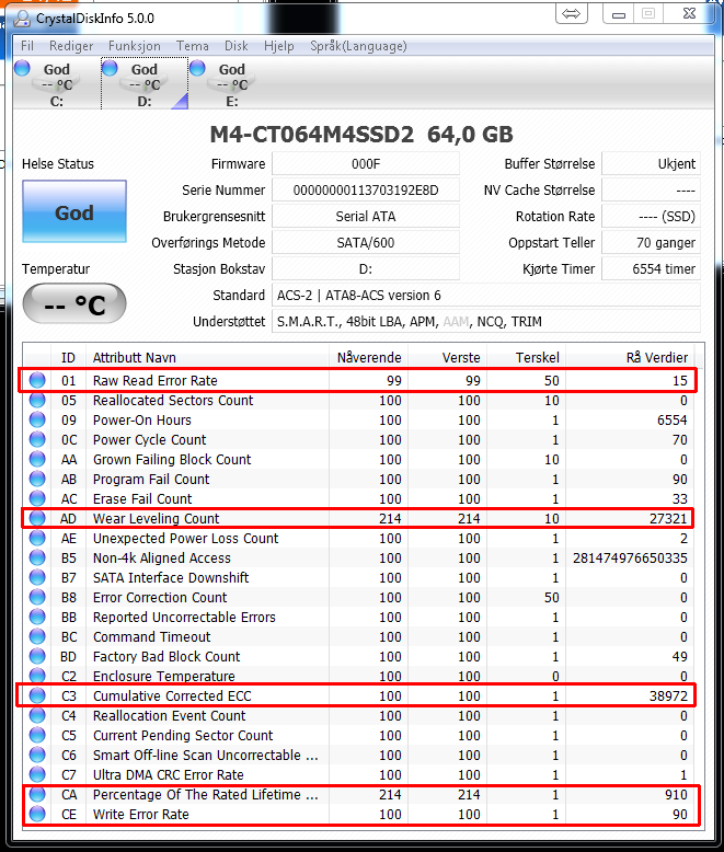

Beklager latskapen, men du har kanskje oversikt over dette så slipper jeg å bla igjennom utallige sider her :p
Så, hvordan ligger SMART verdiene an nå for m4en i forhold til hva den gamle m4 hadde "rett før" den døde?
Alle oppsummeringene ligger i post nr 3. M4en siste oppdatering ligger i post nr 441. :thumbup:
Den oppførte seg litt anderledes og fikk litt andre verdier og på et tidligere stadie av testingen men i det store så er det mye som er likt. Jeg tror at forskjellene mellom tidlig og sen firmware har endel med dette å gjøre.
v1 VS v2
post-140856-0-27795800-1348432376_thumb.pngpost-140856-0-07594700-1348432382_thumb.png
