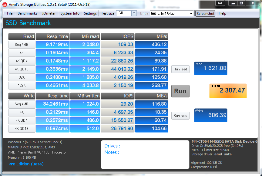

BAT Skrevet 24. oktober 2011 Forfatter Skrevet 24. oktober 2011 Merkelige greier. Jeg tok også en test på m4en og alt virker normalt der.

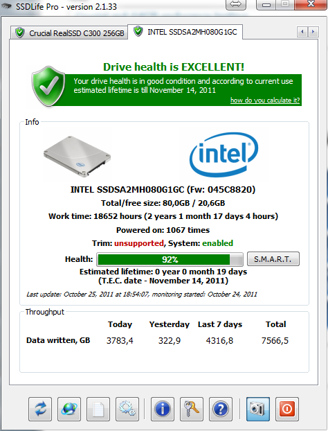

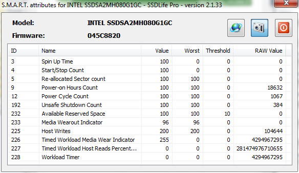

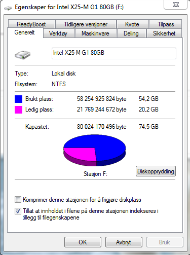

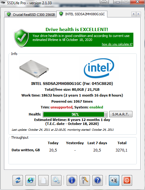

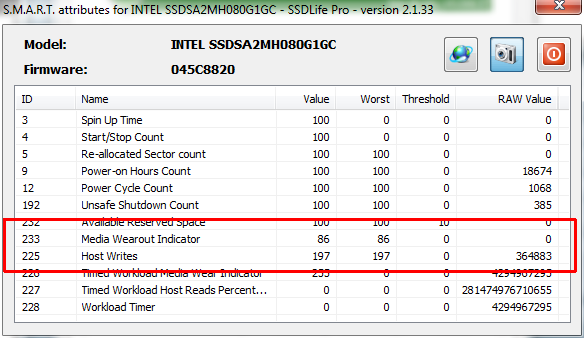

BAT Skrevet 24. oktober 2011 Forfatter Skrevet 24. oktober 2011 Da har jeg startet opp testen på Intel X25-M G1 80GB. Den er fylt 3/4 opp på samme måte som de andre 2 ssdene. Dette tilsvarer ca 55GB med data. Jeg har også oppdatert 1 og 3 posten med info om de siste ssdene som er med. Intelen hadde 3270 GB skrevet til før jeg fikk den og den har vært i drift i totalt 18632 timer. Sånn ser det ut etter ca 1 time på intelen. 1

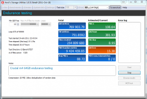

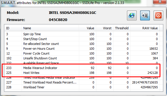

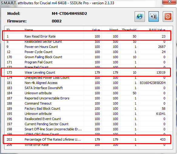

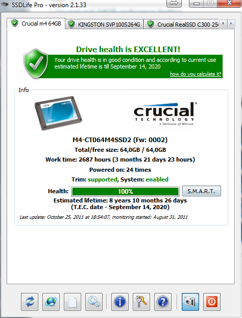

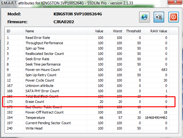

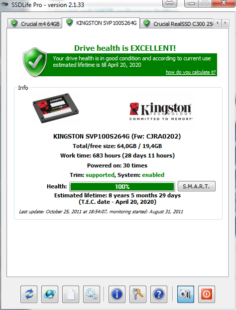

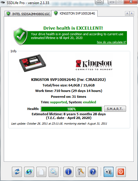

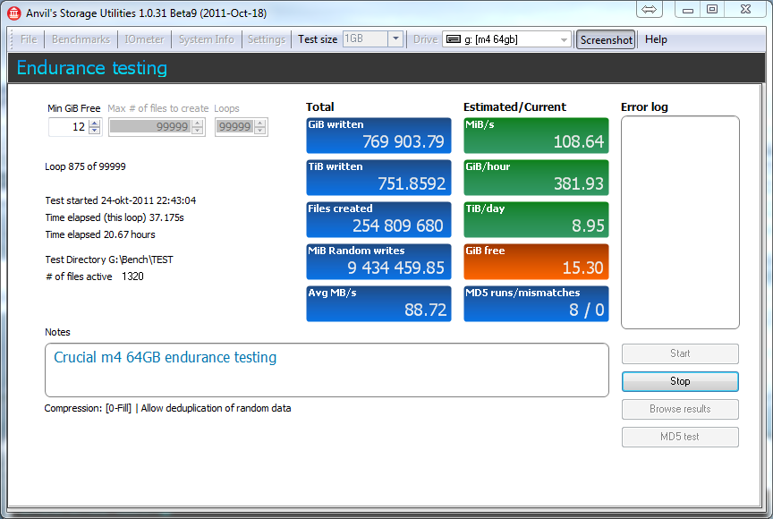

BAT Skrevet 25. oktober 2011 Forfatter Skrevet 25. oktober 2011 (endret) Dagens oppdatering: m4 751.8592 TiB skrevet på 2687 timer med en snittfart på 88.72 MiB/s. MD5 sjekk OK. Kingston V+100 172.8184 TiB skrevet på 683 timer med en snittfart på 76.11 MiB/s. MD5 sjekk OK. Intel X25-M G1 7566.5 GiB skrevet med en snittfart på 59.56 MiB/s. SSDen har gått 18652 timer. MD5 sjekk OK. MTRON jobber jeg fremdeles med å få kontakt med på den maskinvaren jeg har her. Endret 25. oktober 2011 av BAT 1
Theo343 Skrevet 25. oktober 2011 Skrevet 25. oktober 2011 M4en har passert trekvart "mila" og G1 er i gang

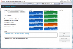

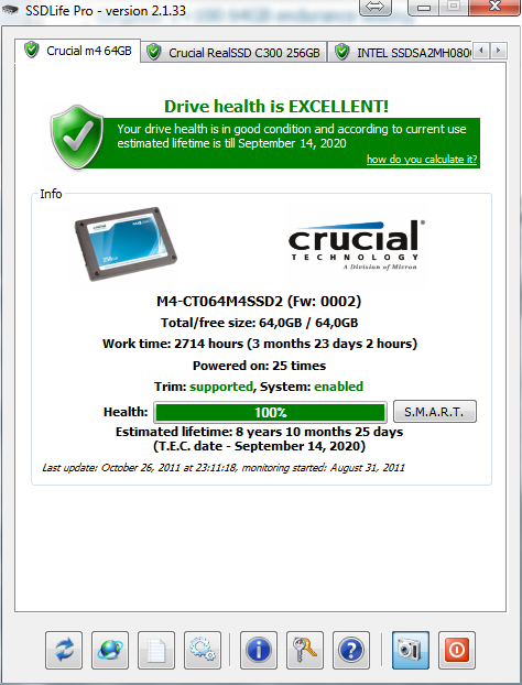

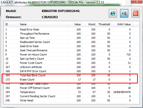

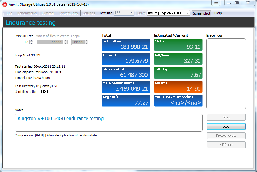

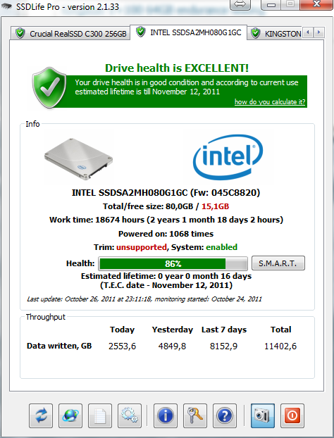

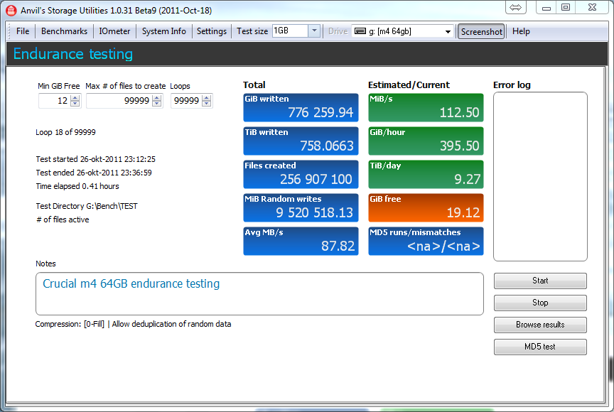

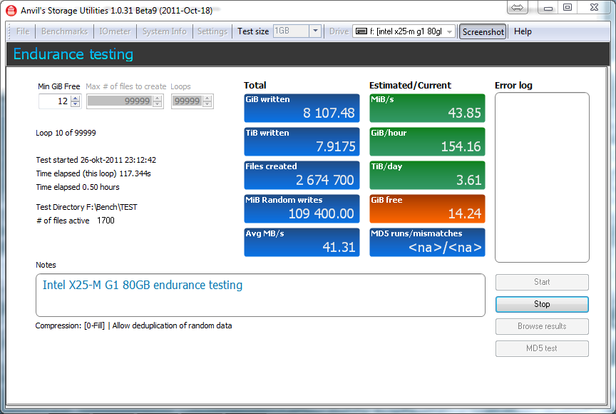

BAT Skrevet 26. oktober 2011 Forfatter Skrevet 26. oktober 2011 Dagens oppdatering: m4 758.0663 TiB skrevet på 2714 timer med en snittfart på 87.82 MiB/s. MD5 sjekk OK. Kingston V+100 179.6779 TiB skrevet på 710 timer med en snittfart på 77.27 MiB/s. MD5 sjekk OK. Intel X25-M G1 11,1354 TiB skrevet med en snittfart på41.31 MiB/s. SSDen har gått 18674 timer. MD5 sjekk OK. MTRON Da har jeg prøvd på internporter på Asus M4A89TD Pro/usb3, Asus Sabertooth pluss Esata og USB på begge hovedkortene. I tillegg så har jeg prøvd USB og Esata på min jobb laptop. Jeg får ikke kontakt med ssden. Den kommer opp etter lang tid i diskbehandling men alt henger seg når jeg trykker på for å formatere, kontrollere egenskaper osv. Merkelige greier det der.l
N o r e n g Skrevet 26. oktober 2011 Skrevet 26. oktober 2011 Hastigheten på X25-M G1 har sunket med 33% i løpet av et døgn, kontrollerne har virkelig kommet et langt stykke siden SSDenes begynnelse.
BAT Skrevet 26. oktober 2011 Forfatter Skrevet 26. oktober 2011 Er nok først og fremst mangelen på TRIM som er synderen her. Litt synd at Intel ikke leverte firmware og med det snøyt en hel haug med entusiaster. Siden hastigheten har droppet så mye så kan det hende at jeg må ta SE jevnlig for at dette ikke skal ta for evig å bli ferdig.

BAT Skrevet 26. oktober 2011 Forfatter Skrevet 26. oktober 2011 Man merker nok ikke så mye hvis antallet GB som skrives til ssden ikke er for voldsomt. Her har det vært skevet 8 TiB siden forrige SE, og der er jo en del Klarte å glemme å sette på mount option 'discard' på linxuen min, så har kjørt uten trim noen dager. Kan det ha noe å si (når jeg skrur det på nå) ? Det går nok sikkert greit.
