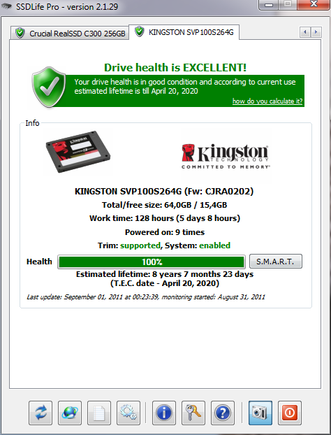

Arve1234567890 Skrevet 31. august 2011 Skrevet 31. august 2011 "Estimated lifetime: 9 years, 0 months, 16 days" Du har litt tid igjen med andre ord Må forresten gi deg litt skryt for dette! Grådig generøst at folk legger både tid og penger ned i dette Så takk til både deg , Anvil og resten av gjengen på XS Stå på videre, kommer til å fortsette å følge med 4
BAT Skrevet 31. august 2011 Forfatter Skrevet 31. august 2011 Nå stemmer nok ikke den livstidsberegningen der men jeg har SSDLife Pro på hele tiden og den skal vist nok kunne treffe mer nøyaktig når det har gått litt tid.

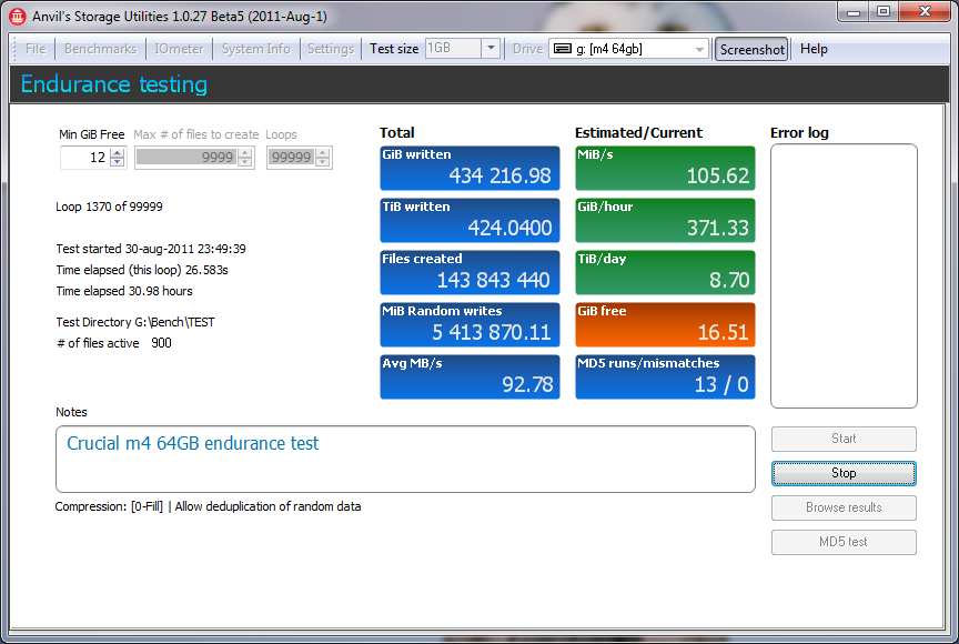

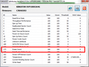

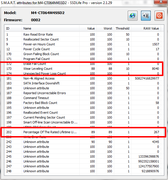

BAT Skrevet 1. september 2011 Forfatter Skrevet 1. september 2011 (endret) Oppdatering: m4 424.0400 TiB skrevet på 1382 timer med en snittfart på 92.78 MiB/s. MD5 sjekk OK Kingston 34.5081 TiB skrevet på 128 timer med en snittfart på 76.36 MiB/s. MD5 sjekk OK Neste oppdatering blir mandag formiddag. Endret 1. september 2011 av BAT

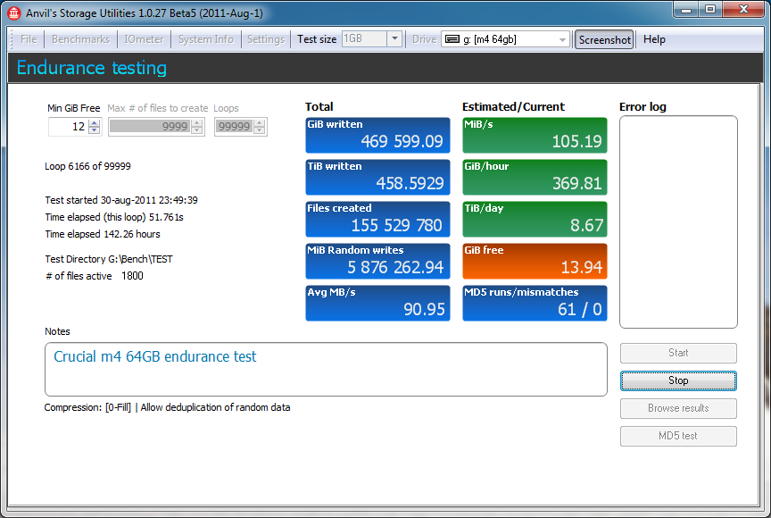

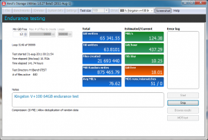

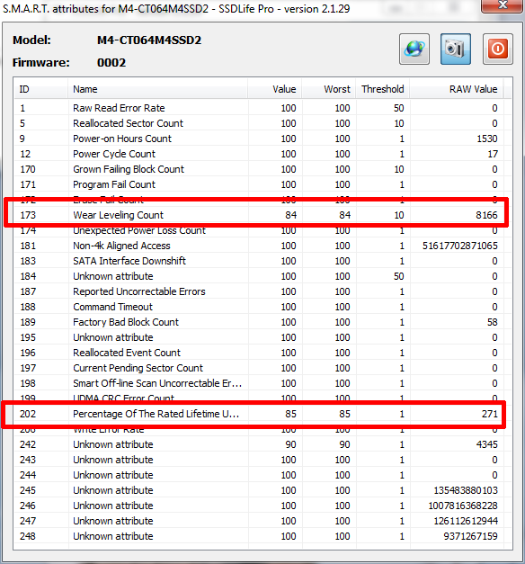

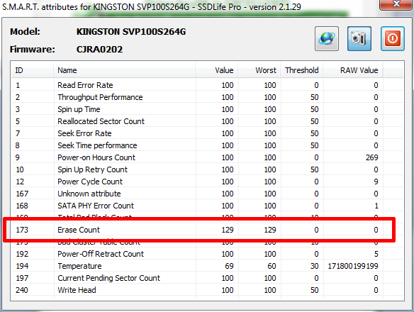

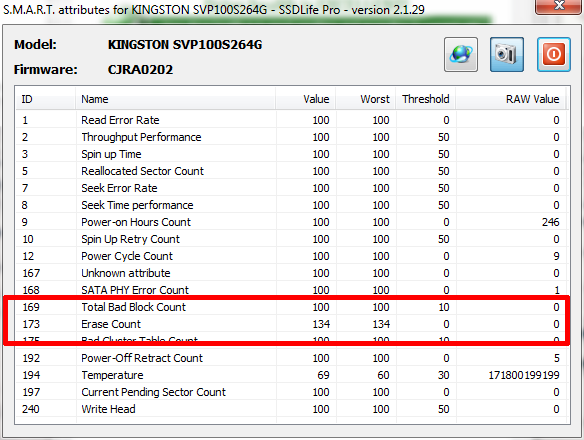

BAT Skrevet 5. september 2011 Forfatter Skrevet 5. september 2011 Stor oppdatering: m4 458.5929 TiB skrevet på 1498 timer med en snittfart på 90.95 MiB/s. MD5 sjekk OK. Ennå ingen reallokerte sektorer Kingston V+100 63.8101 TiB skrevet på x timer med en snittfart på 76.62 MiB/s. MD5 sjekk OK.
Nizzen Skrevet 5. september 2011 Skrevet 5. september 2011 458.5929 TiB skrevet på 1498 timer med en snittfart på 90.95 MiB/s. MD5 sjekk OK. Ennå ingen reallokerte sektorer Dette er så latterlig villt! Helt konge! Har nå akkurat oppdatert firmwaren på 2stk gamle M4 128gb
BAT Skrevet 5. september 2011 Forfatter Skrevet 5. september 2011 Og hvis SSDlife beregner dette rett så skal jeg kunne skrive enda 1 mnd til m4en.... Det blir over 700 TiB

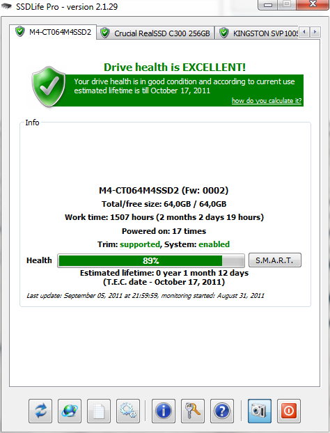

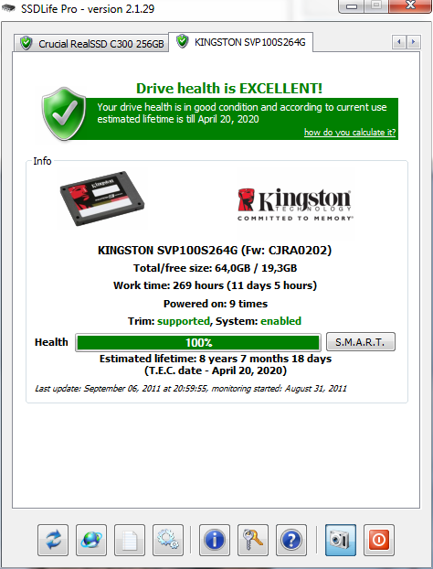

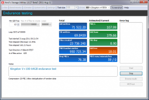

BAT Skrevet 6. september 2011 Forfatter Skrevet 6. september 2011 Oppdatering: m4 465.8988 TiB skrevet på 1521 timer med en snittfart på 90.92 MiB/s. MD5 sjekk OK Kingston V+100 69.8459 TiB skrevet på 269 timer med en snittfart på 76.38 MiB/s. MD5 sjekk OK
Ar`Kritz Skrevet 6. september 2011 Skrevet 6. september 2011 Der røyk et jafs av beregnet levetid på M4'en, ja. Fortsatt spennende å se hvor lenge den faktisk holder...
Theo343 Skrevet 7. september 2011 Skrevet 7. september 2011 Jafset forsvant mellom 424 og 458, uansett meget gode tall.
