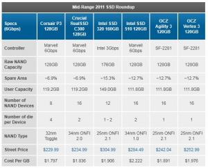

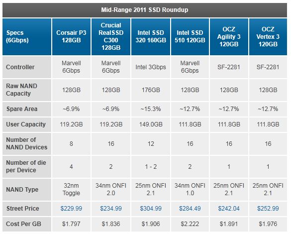

Som jeg ser på bildet har SSD-en ca. 128 milliarder byte, og forskjellen skal komme av det faktum at harddisk- og ssd-produsentene definerer 1 kilobyte som 1000 byte, og ikke 1024 byte, som OSet jobber med.
Jeg også reagerte på dette. Jeg vet ikke om spare plassen faktisk spises ut av den oppgitte plassen eller ikke, men jeg ville jo tro at SSDer hadde det samme grunnleggende problemet i forhold til benevningsforskjeller som snurredisker. Benevningene som brukes er jo ikke akkurat teknisk avhengig...
Det hadde vært greit å få en oppklaring på dette - for det mangler ikke nok plass i eksempelet til at det skal dekke både benevningskonverteringen og reservert plass i SSDen.
-Stigma
Hvis du ser på oversikten nedenfor så består en SSD av et vist antall NAND brikker. F,eks Vertex 3 har 16stk a 8GB totalt 128GB. Av disse så bruker kontrolleren ca 12,7% til som "spare area" til å drive GC og vedlikehold for å gi lengst mulig levetid og bruke minst mulig skrivesykluser på nand brikkene. Det er ikke forskjell pga 1000/1024.
Beklager, du er helt på jordet. Det er forskjellen på 1000 og 1024. Hvis du ser i tabellen din så er det ingen av tallene som stemmer med den oppgitte kapasiteten. Det er fordi kapasitetene i den tabellen åpenbart er oppgitt i GiB (1024), mens produsentene bruker GB (1000). Sånn har det vært så lenge jeg kan huske og det vil helt sikkert fortsette sånn. Den ekstra kapasiteten SSDene har er skjult for brukeren, og antageligvis også for OSet.
Tror du meg ikke? Se på OCZ sin informasjon om Vertex 2. De har to versjoner, 100 GB og 120 GB, som er samme SSD, begge med 128 GB kapasitet, men 100 GB-versjonen har mer ekstraplass. http://www.ocztechno...uct_sheet_6.pdf
Sorry, men jeg tror ikke på deg. Det er forskjell pga. 1000/1024, fordi det står også at det er 128 milliarder byte. Problemet er når man forkorter dette ned med forskjellige prefikser. Dette er synlig lagringsplass. Som du ser selv i listen er det to disker som skiller seg ut, nemlig de to første. Der er kapasitet og "raw nand" kapasitet identisk, og man får ut ca. 120 milliarder byte, som blir ca. 120GB, eller ca. 111GiB. De fire siste derimot, har større "raw nand" kapasitet, enn oppført kapasitet, for eksempel Intel 320 som står med 160GB, men som har 176GB fysisk. Her er det 16 GB ekstra for sikkerhet, og det utnyttbare på disken er på 160GB, eller ca. 149 GiB.
Nå er ikke listen min men kommer direkte i fra Anandtech som det er linket til på siste side i artikkelen. Dere kan lese denne her. I samme artikkelen så kan dere selv telle antall nand på hver SSD og komme frem til de samme tallene som tabellen oppgir.
Som en av postene litt lengre bak i tråden så linket jeg til stort sett alle SSDene i fra tabellen og viser hva de oppgir.
Corsair kaller det SSD Unformatted Capacity - Link
Samme gjelder for Crucial - Link
Intel gjør det ikke - Link
OCZ oppgir både Raw og IDEMA kapasitet - Link

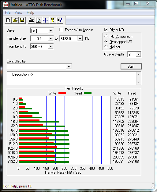

Produktbeskrivelsen på Sandforce er over 200Mb/s skrivehastighet. Etter et par måneder med vanlig bruk har du kanskje 100Mb/s. Og etterhvert kun 50-60 Mb/s. Uansett hva noen av dere sier om motvirkende funksjoner, så virker de minimalt på bedringen av ytelsen, og dermed er dette en skuffelse for sikkert de fleste som har anskaffet seg disse.
Derimot er lesehastigheten oppi 150+ Mb/s sjøl lenge etter secure formatering. Så det er ganske bra lesehastigheter.
Jeg har hatt mine to Corsair Force 60GB kjørende i RAID0 i over seks måneder, ytelsen i dag er like god som den var da jeg kjøpte dem.
Litt skeptisk til den påstanden. Spesielt siden min OCZ Vertex 2, som har stått som OS disk i over et halvt år nå (uten noen formatering), klarer rundt 200 mb/s skriving, og over 250mb/s lesing:
