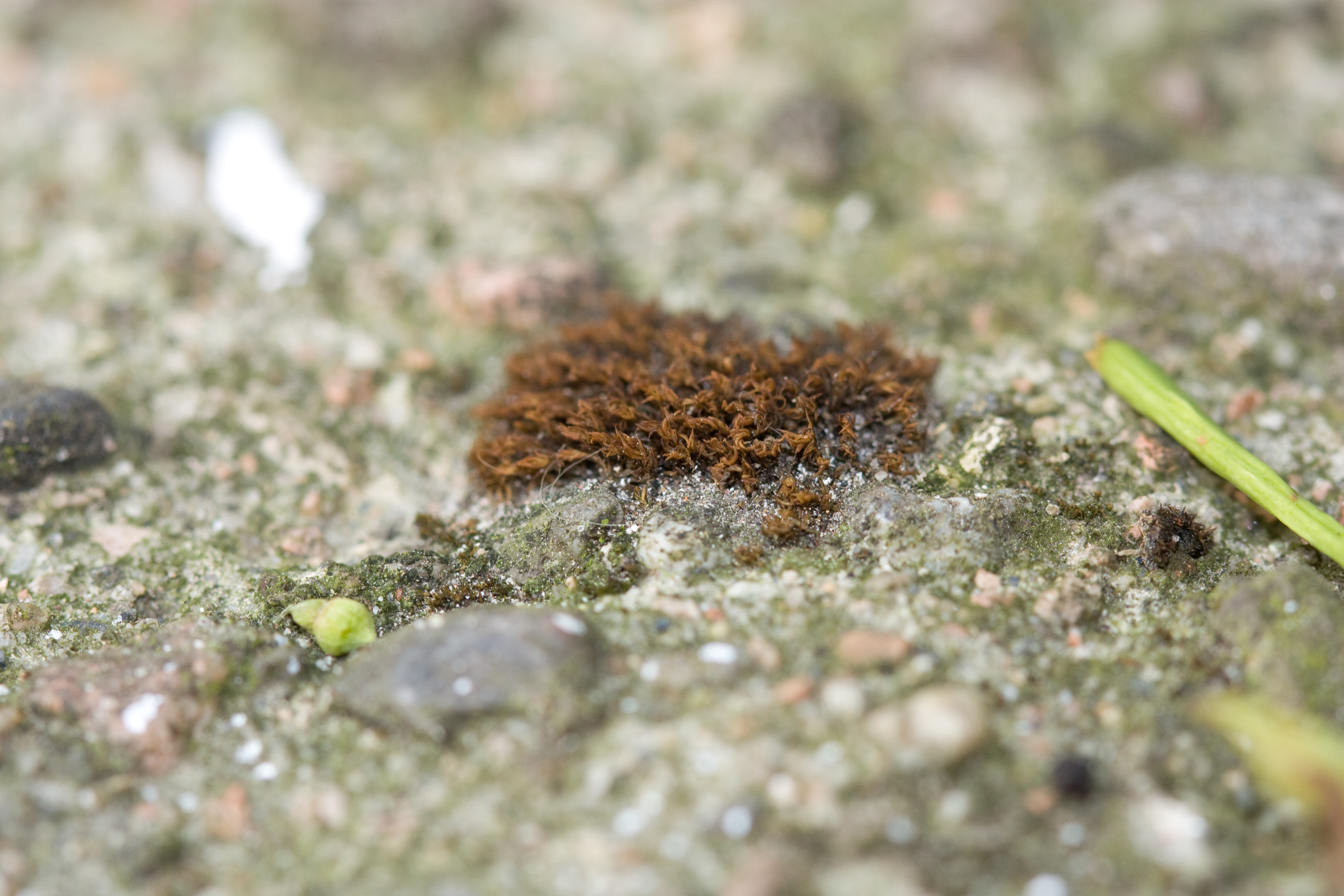

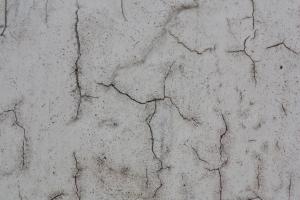

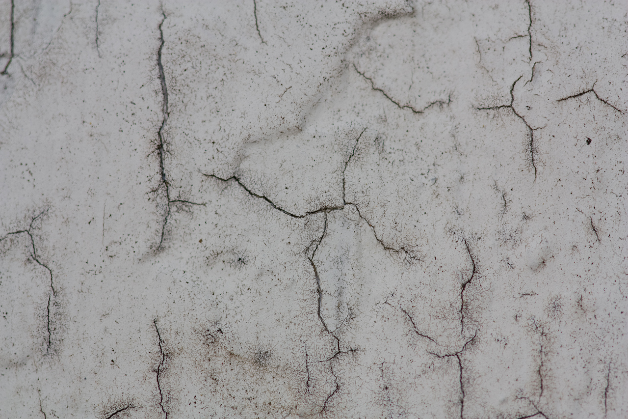

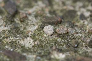

Trondster Skrevet 13. juni 2011 Skrevet 13. juni 2011 Bruk mindre blender. Fortell om det er på nærgrensen eller ikke. Ta bilde,av for eksempel en avis på skrå, så vi kan se hvor det er skarpest.
Nautica Skrevet 13. juni 2011 Skrevet 13. juni 2011 Du har faktisk bevegelseuskarphet på alle tre bildene, det nederste har veldig lite bevegelseuskarphet. Som Trondster spurte, du er klar over at du får veldig liten fokusdybde i forhold til ditt kompaktkamera,det at et veldig lite område som blir skarpt ?
Trondster Skrevet 13. juni 2011 Skrevet 13. juni 2011 På makrobilder skal du være enda mer nøyaktig med å holde kameraet i ro enn ved vanlig fotografering - det blir like følsomt for at du beveger kameraet ved å rotere/svinge det, men det blir også veldig følsomt om du beveger kameraet sidelengs, opp og ned og fram og tilbake - dette er ikke et så stort problem ved vanlig fotografering. Du skal altså ha enda kortere lukkertider og holde kameraet enda stødigere enn ellers. Og - blend ned! Mer!

dan83 Skrevet 13. juni 2011 Forfatter Skrevet 13. juni 2011 Er alle tatt helt på nærgrensen? jepp, ganske så nært man kan komme...kunne kanskje kommet bitte litt nærmere på et par av dem!=)
Trondster Skrevet 13. juni 2011 Skrevet 13. juni 2011 Synes bildene dine virker fine og skarpe, jeg. Og - hvis du absolutt skal kikke på skarphet i 100%, så husk følgende: 1) Ikke skyt i ISO 400 for maks skarphet - skyt i laveste kalibrerte ISO, som for 450D er ISO 100. 2) Ikke kikk på bildene dine i 100%! Sånn Bayer-sensorer er konstruert kan du ikke forvente fantastiske bilder i 100%. Så - skyt igjen hvis du vil se mer detaljer på 100% - i ISO 100. Og skal du ha det aller siste i skarphet, så skru også på speillås - C.Fn 09: Mirror lockup satt til "1:Enable".
dan83 Skrevet 13. juni 2011 Forfatter Skrevet 13. juni 2011 Synes bildene dine virker fine og skarpe, jeg. Og - hvis du absolutt skal kikke på skarphet i 100%, så husk følgende: 1) Ikke skyt i ISO 400 for maks skarphet - skyt i laveste kalibrerte ISO, som for 450D er ISO 100. 2) Ikke kikk på bildene dine i 100%! Sånn Bayer-sensorer er konstruert kan du ikke forvente fantastiske bilder i 100%. Så - skyt igjen hvis du vil se mer detaljer på 100% - i ISO 100. Og skal du ha det aller siste i skarphet, så skru også på speillås - C.Fn 09: Mirror lockup satt til "1:Enable". vet ikke helt om jeg er helt enig det anngående iso verdien du sier! Så lenge man ikke gjør noe støy fjerning, så skal vell iso 400 gi like mye skarphet som iso 100? Disse bildene ble skutt i raw, så konvertert rett til jpg uten noe som helst før behandling ! Dette er jo ikke noe bilder jeg akkuat skal ta vare på, er bare for å teste ut skarpheten på objektivet;) Bruker forresten mirror lockup på landskapsbilder, så burde vell kanskje gjort det her også ja! Men du tror ikke jeg kan ha fått et "mandags eksemplar" altså? Har null erfaring med makro objektiver(som du kankskje har skjønt), så er veldig usikker på hvor skarpe resultatene egentlig skal bli?

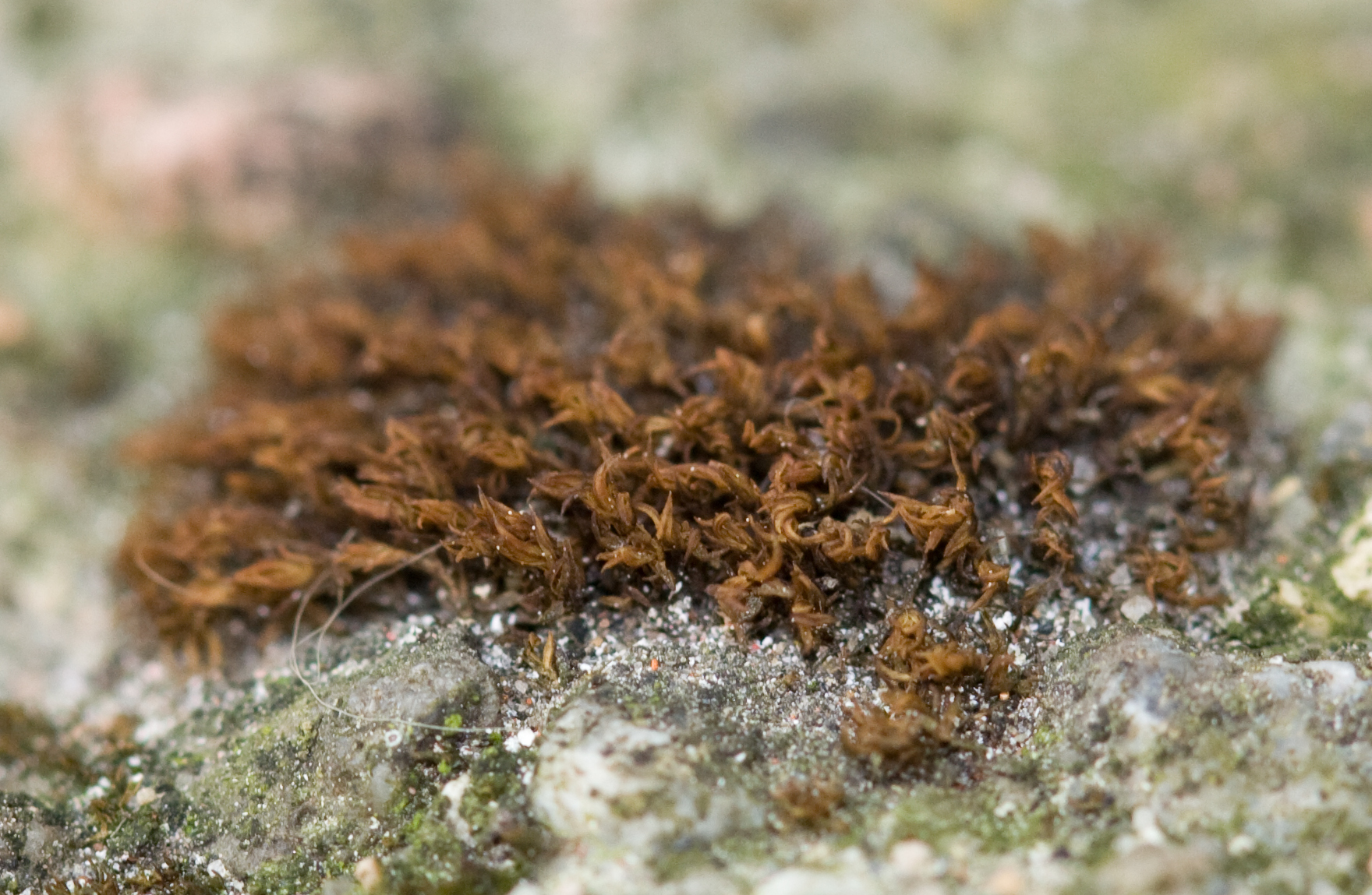

dan83 Skrevet 16. juni 2011 Forfatter Skrevet 16. juni 2011 Har fått prøvd objektivet litt mere nå, med stativ, på insekter, på full nærgrense! Skarpheten er fin den når man først får til et bra bilde, men det skal en god del forsøk til for å få et sikkelig skarpt bilde og uten blits, så er det nesten umulig(uten meget gode lysforhold), selv når man bruker stativ! Men har et par spørsmål; 1. hvorfor er det slik at det blir mye skarpere når man bruker blits,selv om lukker tiden er nesten like treg som uten blitz? Et eksempel er et bilde jeg tokk av en liten bille på full nærgrense, hvor jeg brukte stativ og hadde en lukker på 1/15 sekunder! Hadde ikke sjanse til å få et sikkelig skarpt bilde uten blits, selv om jeg brukte 2 sek selvutløser, men så raskt jeg aktiverte blitsen, så ble resultatet mye skarpere med engang, selv om lukker tiden var like treg!? Er det slik at bilde "låser" seg mere ved blits? 2.merket at autofokusen tuller litt innimellom, spesielt ved full nærgrense! Den har en tedens til å skifte fokus frem og tilbake,akkurat som den ikke får bestemt seg helt? Litt irriterende når den har funnet fokus, så bare til å skifte fokus igjen når man skal knipse bilde! Men det er vell kanskje nettopp det anbefales manuel fokus, eller kan det være noe galt med autofokusen? Men må ærlig si at jeg sliter litt med å få skarpe bilder ved manuel fokus, mulig søkern til 450d har litt for dårlig oppløsning til å se om det er 100% fokus på motivet...føles slik ut noen ganger i hvertfall,for selv ved bruk at stativ, så slet jeg med å få et sikkelig skarpt bilde ved manuell fokus!
