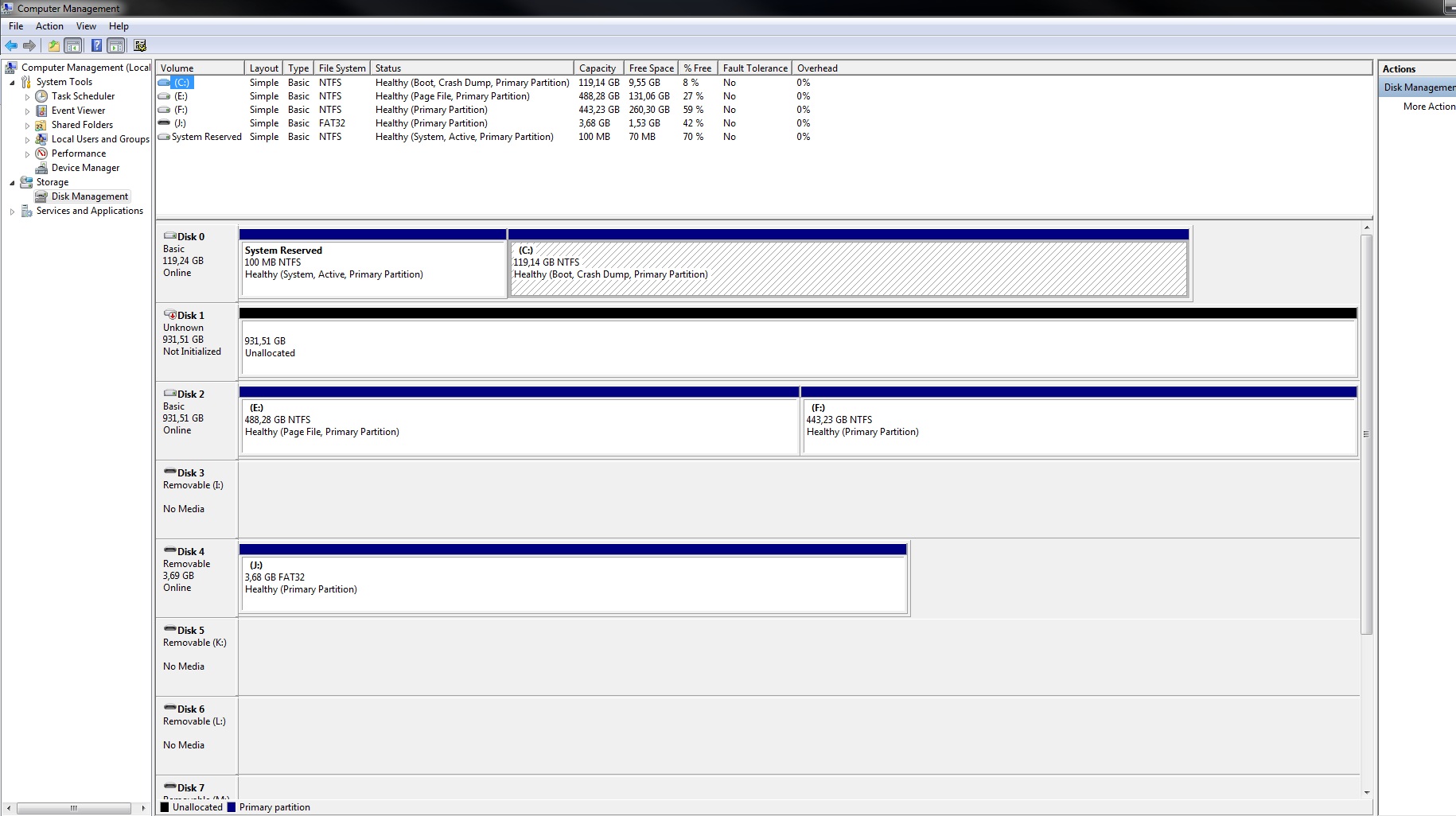

Hårek Skrevet 30. mai 2011 Skrevet 30. mai 2011 (endret) Kunne du legge ut et bilde fra Diskbehandling også? Filene fra MBRlister viser Disk0 (SSD), Disk2 (1 TB) og Disk4(minnekort). Så disken du har problemer med vises ikke. Filen MBRlist.txt mangler, men bilde fra Diskbehandling vil gi samme informasjon. Endret 30. mai 2011 av Hårek 1

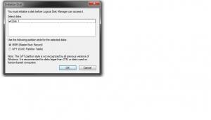

Gantzo Skrevet 30. mai 2011 Forfatter Skrevet 30. mai 2011 Ingen problemo! Legger ved et bilde av meldingen som dukker opp i diskbehandlingen og et med hvordan det ser ut. PS: Disk 3, 5, 6, 7 er nettverksdisker så er ikke relevant (er ikke tilkoblet dette nettet) Disk 4 = Minnekort fra kamera De to enhetene under disk 7 på listen er bare CD/DVD
Hårek Skrevet 30. mai 2011 Skrevet 30. mai 2011 Det er ikke bare partisjonstabellen som er problemet. Disken er 'Not initialized'. Du kan jo prøve å trykke OK på den dialogen, men jeg tipper det ikke hjelper. Da er disken defekt. Du kan alltids forsøke å bytte SATA kabel, annen SATA port, etc. 1
Gantzo Skrevet 30. mai 2011 Forfatter Skrevet 30. mai 2011 Vell teorien om at det ikke vil fungere å trykk ok på den stemte ganske godt. Så konkludere med at disken er helt mongo å bare sende den inn? Uansett, tusen takk for masse hjelp! Supert forum det her
