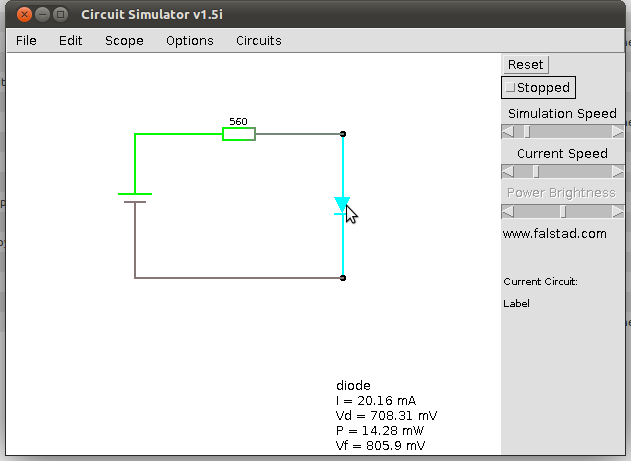

baguett Skrevet 30. mai 2011 Skrevet 30. mai 2011 Bra guide, igjen Men hvorfor har dere alltid en 560 ohm's motstand i skjemaet for bryterne?
endrebjo Skrevet 30. mai 2011 Skrevet 30. mai 2011 Men hvorfor har dere alltid en 560 ohm's motstand i skjemaet for bryterne? For å begrense strømmen gjennom dioden. Ellers risikerer du at den brenner opp.
baguett Skrevet 30. mai 2011 Skrevet 30. mai 2011 Men hvorfor har dere alltid en 560 ohm's motstand i skjemaet for bryterne? For å begrense strømmen gjennom dioden. Ellers risikerer du at den brenner opp. aah, tankte på det Det som var så rart var at jeg klarte å regne at det gikk 11,2V igjennom dioden etter motstanden, så jeg tenkte at 0,8V ikke kunne ha mye å si for brannfare x)

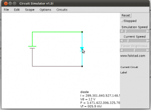

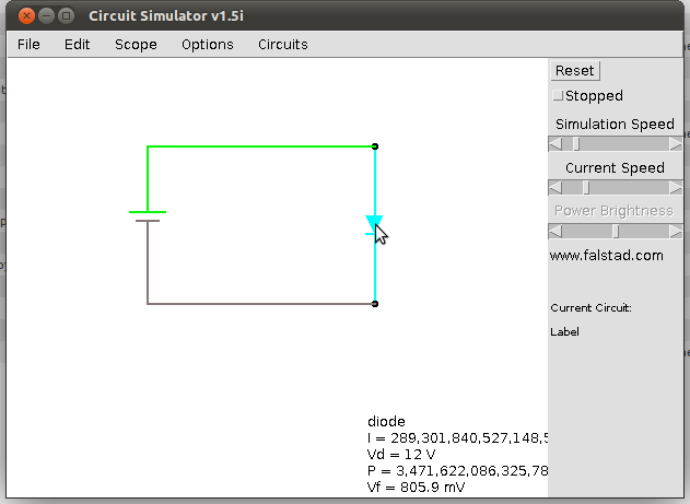

endrebjo Skrevet 30. mai 2011 Skrevet 30. mai 2011 (endret) Det som var så rart var at jeg klarte å regne at det gikk 11,2V igjennom dioden etter motstanden, så jeg tenkte at 0,8V ikke kunne ha mye å si for brannfare x) Det ligger sjeldent mer enn 0,7-0,8 V over en vanlig diode (ikke LED, der husker jeg ikke spenningen i farten. Jeg tror den er høyere). Så hvis vi tar utgangspunkt i 0,7 V, så vil det ligge 12 - 0,7 = 11,3 V over motstanden. Med ohms lov får vi dermed en strøm på 11,3 / 560 = 0,02 = 20 mA gjennom motstanden, og dermed også 20 mA gjennom dioden. EDIT: Når vi gjør slike antakelse (0,7 V over dioden) må vi etter å ha funnet et svar (20 mA) gå tilbake til strøm-spennings-karakteristikken til dioden og sjekke om det kan gå ca. 20 mA gjennom den ved 0,7 V spenning, og eventuelt gå tilbake og korrigere antakelsen vår (kanskje 0,72 V var en bedre antakelse). Man kan selvfølgelig sette opp likninger for strøm/spenning med diode også, men disse er ulineære (typisk eksponentielle) og er derfor ikke alltid like lett å løse analytisk/symbolsk. Numerisk går det greit hvis du kan algoritmer for slikt.Hvis dioden hadde stått alene ville det lagt 12 V over dioden, og med tanke på den bratte strøm-karakteristikken til en diode ville det gått fryktelig mye strøm i den. Resultatet ville vært at den brant opp. Du ser forskjellen ganske tydelig i dette programmet som simulerer kretser teoretisk. Legg merke til strømmen (I) nede i høyre hjørne (og forsåvidt effekten P også). Tilførselsspenningen er 12 V. Kretsen til venstre vil selvfølgelig ikke oppføre seg akkurat slik. Ved så stor strømgjennomgang (tilnærmet kortslutning) vil den indre motstanden i spenningskilden skape et såpass stort spenningsfall at spenningen over dioden kanskje stabiliserer seg på rundt 0,8-0,9 V. Men også i dette reelle tilfellet vil strømmen være for høy til at dioden kan leve særlig lenge. Endret 30. mai 2011 av endrebjo

baguett Skrevet 31. mai 2011 Skrevet 31. mai 2011 Det som var så rart var at jeg klarte å regne at det gikk 11,2V igjennom dioden etter motstanden, så jeg tenkte at 0,8V ikke kunne ha mye å si for brannfare x) Det ligger sjeldent mer enn 0,7-0,8 V over en vanlig diode (ikke LED, der husker jeg ikke spenningen i farten. Jeg tror den er høyere). Så hvis vi tar utgangspunkt i 0,7 V, så vil det ligge 12 - 0,7 = 11,3 V over motstanden. Med ohms lov får vi dermed en strøm på 11,3 / 560 = 0,02 = 20 mA gjennom motstanden, og dermed også 20 mA gjennom dioden. EDIT: Når vi gjør slike antakelse (0,7 V over dioden) må vi etter å ha funnet et svar (20 mA) gå tilbake til strøm-spennings-karakteristikken til dioden og sjekke om det kan gå ca. 20 mA gjennom den ved 0,7 V spenning, og eventuelt gå tilbake og korrigere antakelsen vår (kanskje 0,72 V var en bedre antakelse). Man kan selvfølgelig sette opp likninger for strøm/spenning med diode også, men disse er ulineære (typisk eksponentielle) og er derfor ikke alltid like lett å løse analytisk/symbolsk. Numerisk går det greit hvis du kan algoritmer for slikt.Hvis dioden hadde stått alene ville det lagt 12 V over dioden, og med tanke på den bratte strøm-karakteristikken til en diode ville det gått fryktelig mye strøm i den. Resultatet ville vært at den brant opp. Du ser forskjellen ganske tydelig i dette programmet som simulerer kretser teoretisk. Legg merke til strømmen (I) nede i høyre hjørne (og forsåvidt effekten P også). Tilførselsspenningen er 12 V. Kretsen til venstre vil selvfølgelig ikke oppføre seg akkurat slik. Ved så stor strømgjennomgang (tilnærmet kortslutning) vil den indre motstanden i spenningskilden skape et såpass stort spenningsfall at spenningen over dioden kanskje stabiliserer seg på rundt 0,8-0,9 V. Men også i dette reelle tilfellet vil strømmen være for høy til at dioden kan leve særlig lenge. Stemmer vel det du sier, jeg var litt trøtt da jeg skrev det Etter mine beregninger tåler en vanlig Lysdiode 30mA
