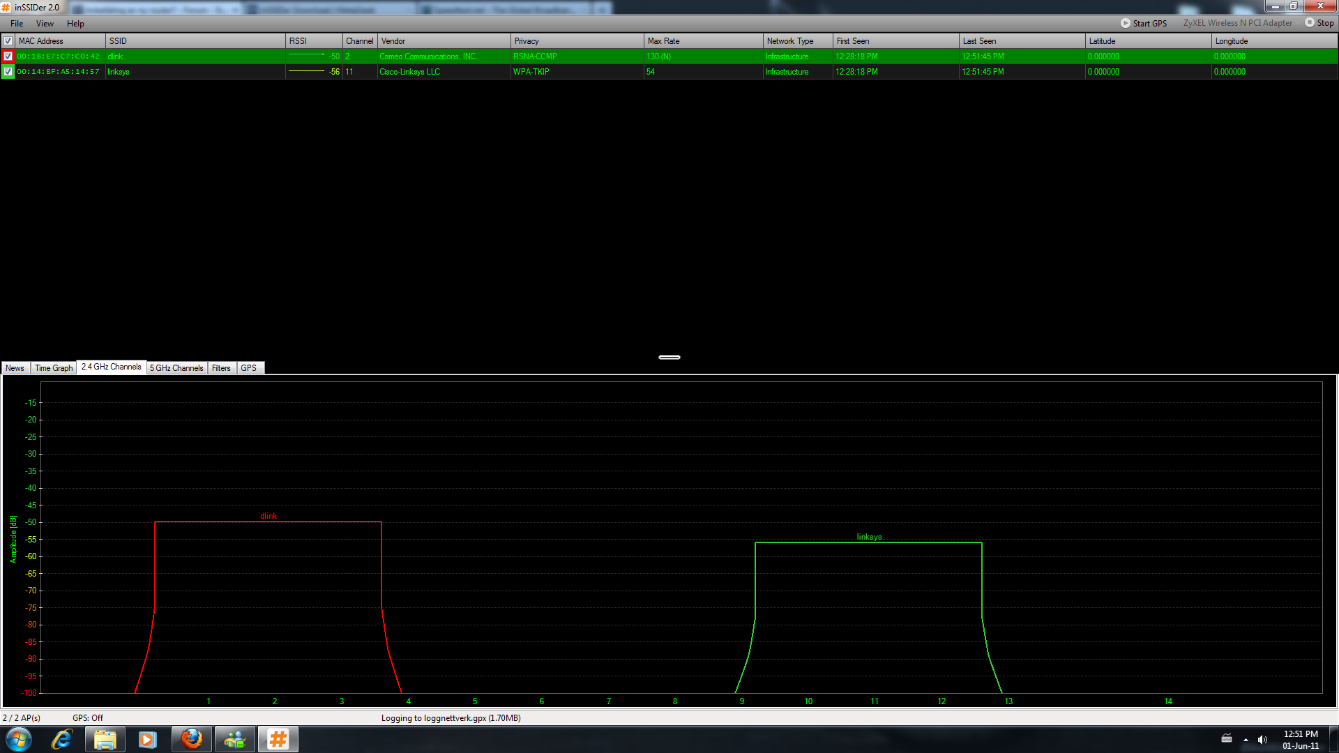

Når jeg ser på dette nå så har jeg kanal 2 og naboen kanal 11, begge har 2,4GHz.
Jeg har et stabilt signal, RSSI= -50 og naboen har -55,
Skjedde en litt interessant ting, signalet mitt er dønn stabilt på -55, naboen sitt hopper mye mer opp og ned, min graf er en rett linje.
men skulle være greit når naboen sin har kanal 11 og jeg 2?
Legger ved bilder jeg om det hjelper
Så lenge det ikke finnes andre (skjulte) nettverk i området kan du fint bruke kanal 2. Vær obs på at mikrobølgeover, trådløse telefoner, blåtann enheter og andre elektriske apparater kan skape forstyrrelser på 2,4 GHz båndet, så selv om det ikke er andre trådløse nettverk i nærheten kan det være andre kilder til forstyrrelse.
