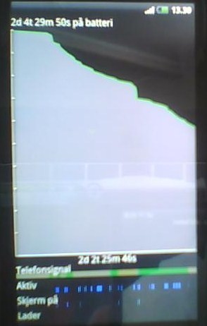

Yper-Sound Skrevet 13. juli 2011 Skrevet 13. juli 2011 (endret) Jeg har 2 dager og 4 timer på batteri og 57% igjen.. skjerm på 58 minutt. Dette er selvsagt i ekstrem sparemodus, baklys 10%, 3g av når ikke i bruk. Endret 13. juli 2011 av Yper-Sound

Yper-Sound Skrevet 14. juli 2011 Skrevet 14. juli 2011 (endret) Kan noen av dere som har så fantastisk god batteritid fortelle oss andre hva dere syncer og ikke syncer. Hvilke kontoer dere har og ikke har. Slik som det er nå så river jeg ut håret i fortvilelse over den vanvittig dårlige kapasiteten. Hr nå 50% igjen etter 0 samtale og noe surfing. Har allerede måttet lade litt på en kjøretur tidligere i dag. Nå har batteritiden på min sensation vært normal/god fra den var ny, med fabrikkinstillinger på synk, bortsett fra da synken hengte seg opp etter oppdateringen (bla et par sider tilbake) For meg virker det som om du sliter med de samme symptomene jeg hadde da, det som hjalp for min del var å toggle med synkroniseringene manuelt til alt fungerte som det skulle, fjernet også htc watch fra lista. Har endret endel på synkoppsettet underveis, men har ikke opplevd noe vesentlig endring i batterilevetiden på noen enkeltpunkter... men obvius: mindre synk = bedre levetid Oppsett nå: Bakgrunnsdata: på Autosynk: på E-post: på hver 1.time Facebook: synk kalender og kontakter 1 gang daglig Google: synk kontakter, Gmail og kalender Htc Sense: Htc Hub av, resten på en gang daglig Skjerm: Auto Data: på Wi-fi: av Gps: av Ellers er alt av.. synker vær når jeg ser på widgeten. Ting som kan hjelpe: Instillinger - om telefonen - fortell htc - huk bort. Google latitude - logg av Endret 14. juli 2011 av Yper-Sound
