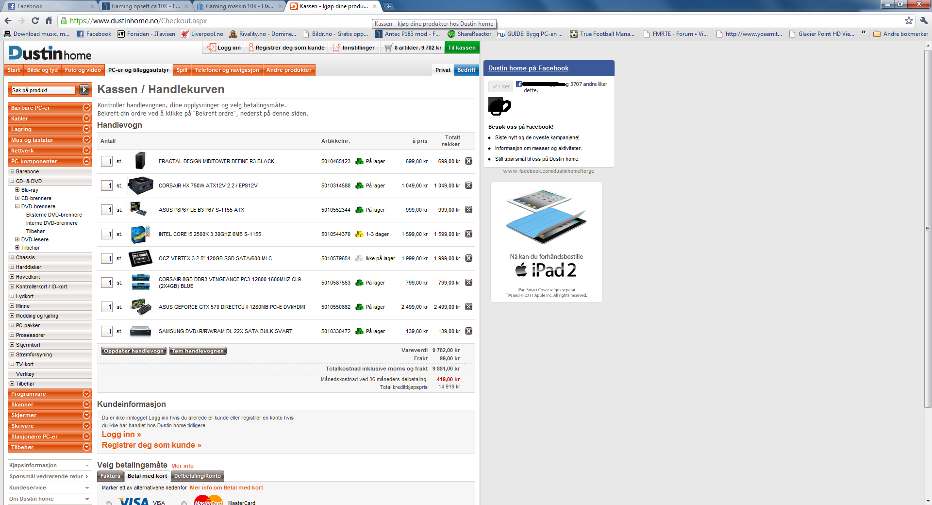

Tenkte er kunne hive meg på diskusjonen med og poste ein lite oppsett=)
Link til oppsettet:
http://bildr.no/view/877549
Er litt usikker på strømforsyninga men regner med den er bra nok.
Etter som det er et fulltower så ville jeg IKKE valgt micro ATX hovedkort.
8gb er i utgangspunktet mer enn du klarer å bruke.
nf-p12 er IKKE radiatorvifter. disse er ment som kabinettvifter til å trekke inn og ut luft.
cl8 er sløs med penger, cl9 yter like bra og koster mindre.
jeg regner med at du er klar over at gtx 580 ikke er verdt prisen sin i forhold til ytelse? hd 6990 har bedre pris mot ytelse...
edit: 850W er overkill... du kan ikke gå sli pga directcu iis form, og da vil en 650w være mer enn nok. uansett om du kjører med fire eller to stikker ram og harddisker.
Byttet ut ram til cl9.
hd 6990 kortene ser ut til å starte på 5000 kr. noe som er 1700 kr mer enn det 580 korter jeg har funnet. Dette blir for mye for meg.
Jeg prøver å finne en god psu, men det er veldig mange av de som lager mye støy ifølge testene. dette vil jeg unngå. Er det noen som har noe å anbefale?
Hva er forskjell på kabinett og cpu vifter? Er det bare kontakten eller også utforming på viftene? Er det noen som vet om noen gode og støysvake cpu vifter jeg kan bruke med Super Mega?
cpu-vifter har et høyere statisk trykk. de klarer å skyve mer luft gjennom områder med høy motstand som en kjøler. gentle typhoon 1450 rpm er gode til dette samtidig som de ikke støyer for mye. koble dem til. hovedkortet ditt og bruk speedfan for å regulere hastigheten.
angående pris og ytelse var det for å påpeke at det finnes lurere kort å kjøpe enn gtx 580. mest fordi prishoppet ikke kan forsvares av ytelsen.
støy fra psu er ikke det du kommer til å høre først. fire kabinettvifter på 1300 rpm støyer langt mer
Link til oppsettet:
Obs. Velgte feil. Eg meinte ditta: http://www.dustinhome.no/pd_5010588576.aspx
Men no ville eg ambefalt Z68 Brikkesett sida det er det nye =)
