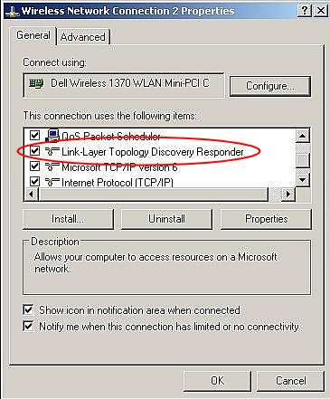

Du bør ved også installere og enable LLTD protokollen på XP maskinen.
http://www.microsoft.com/downloads/en/details.aspx?FamilyID=4f01a31d-ee46-481e-ba11-37f485fa34ea
Også gjort. No difference.
