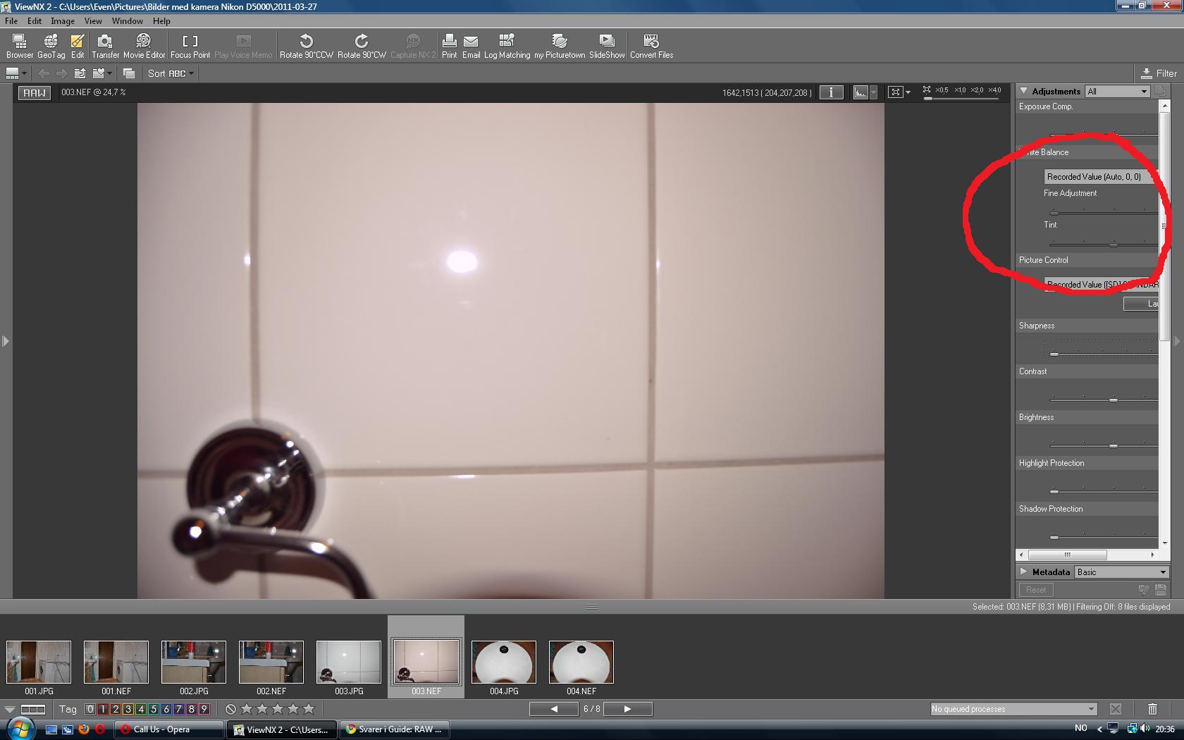

Kan du forklare åssen man skifter på hvitbalanse osv. i det programmet. Det funker å stille på skygge, kontrast osv. men hvitbalanse får jeg ikke stilt på.
Øverst har du valg mellom Browser, Geo Tag og Edit. Gå på edit. Der vil du få nytt panel til høyre - der har du mulighet til å justere på hvitbalansen.

Det er akkurat det som ikke går. Feltet er grått, sånn at jeg ikke får beveget den tingen som endrer hvitbalansen.post-205457-0-01389300-1301683122_thumb.jpg
