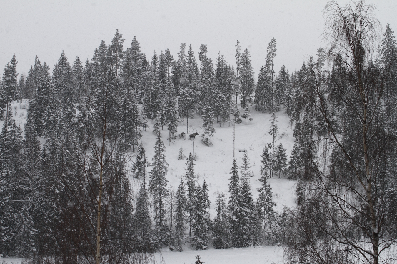

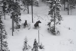

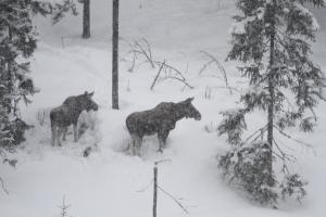

arthon Skrevet 7. mars 2011 Skrevet 7. mars 2011 (endret) Ville ikke gått over 1.4x TC på en Sigma 150-500mm. Da har du en 700mm som er vanskelig nok å ta bilder med selv med fast optikk til nærmere 100.000.-. Du trenger et veldig solid stativ og helst trådutløser og bra lys og rimelig stasjonære objekter for i hele tatt få noen brukbare bilder. Jeg vil komme med noen test eksempler i Sigma 150-500mm tråden når jeg bare får skutt noe brukbart. Hittil har jeg bare fått testet kombinasjonen på elg i tett snøvær som ikke akkurat er noe å vise frem. EDIT; OK, jeg ombestemte meg. Kikket litt på dem og de er brukbare til å demonstrere rekkevidde forskjell mellom 3 brennvidder. EF 70-300mm L @ 70mm EF 70-300mm L @ 70mm m/Kenko 1.4x DGX @ 420mm Sigma 150-500mm m/Kenko 1.4xTC @700mm Endret 7. mars 2011 av arthon

grautmaum Skrevet 8. mars 2011 Forfatter Skrevet 8. mars 2011 Ville ikke gått over 1.4x TC på en Sigma 150-500mm. Da har du en 700mm som er vanskelig nok å ta bilder med selv med fast optikk til nærmere 100.000.-. Du trenger et veldig solid stativ og helst trådutløser og bra lys og rimelig stasjonære objekter for i hele tatt få noen brukbare bilder. Jeg vil komme med noen test eksempler i Sigma 150-500mm tråden når jeg bare får skutt noe brukbart. Hittil har jeg bare fått testet kombinasjonen på elg i tett snøvær som ikke akkurat er noe å vise frem. EDIT; OK, jeg ombestemte meg. Kikket litt på dem og de er brukbare til å demonstrere rekkevidde forskjell mellom 3 brennvidder. Synes bildene var flotte jeg, kvaliteten er jo ikke ille i det heletatt, alt tatt i betraktning. Får jeg spørre hvilket kamera de er tatt med (er det crop?) Ser at 1,4x også er en mulighet, forskjellen på 700mm kontra 1000mm er ikke fryktelig stor med tanke på rekkevidde. Godt stativ og trådløs utløser har jeg, og ett slikt objektiv er ikke noe jeg drar med meg i alskens vær og føre
arthon Skrevet 8. mars 2011 Skrevet 8. mars 2011 (endret) Får jeg spørre hvilket kamera de er tatt med (er det crop?) Canon 7D. Husk at Sigma'n er skarpest på f/8. Som betyr at med TC så kommer du fort opp i f/11. Endret 8. mars 2011 av arthon
