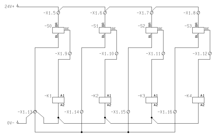

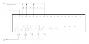

Har fått i oppgave å koble opp et transportbånd i automatiserings faget på elektro vg1.
Dette er et ferdigbygd transportbånd som kjøres på 24V likestrøm. Følerene som blir brukt er 4stk kapasitive følere, to i hver ende av båndet. Disse går også på 24V-.
Fordi pls'ene som vi bruker på skolen går fra 120V~ til 240V~ har det blitt mer jobb fordi jeg må bruke relér for signalene på pls osv.
Her er koblingskjema
post-204409-0-17338700-1299170252_thumb.png post-204409-0-89128200-1299170261_thumb.png

Pakkelinjer, postsortering etc.
Eksempler hvor produkter blir matet inn på et bånd hvor det skal håndteres.
Startgivere: Produkter på båndet, båndet begynner å gå.
Endegivere: Båndet fult,-Stopp.
Panteautomat.
Startgivere: Båndet går, men vil stoppe om startgiver gir ny puls før endegiver er passert.
(Ikke mer enn en flaske om gangen)
