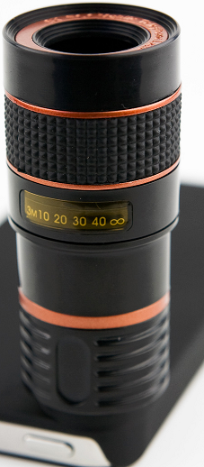

Oppgrader iPhone med 300mm-objektiv
Dette er neppe 300 mm. Det står "tilsvarende 300 mm", antagelig tilsvarende 300mm på 135-formatet. Brennvidden er trolig langt mindre. Jeg vil tippe rundt 100 mm ut i fra lengden på objektivet.
Nå kan du kjøpe objektiv med 8x zoom for latterlige 35 dollar.
Altså tilsvarende 37,5-300 mm.
Et stativ følger med linsen.
Dette er et objektiv, ikke en linse.
F1.1 :lol:
Hvor er zoomringen? (Jeg antar det er fokusringen vi ser der siden fokusskalaen vises i "vinduet")
Redigert: På FAQ-siden står det at dette ikke er noe zoomobjektiv i det hele tatt. Brennvidden er fast. Det forklarer jo mangelen på zoomring.

Q: There's vignetting on my photos! Am I doing something wrong?
A: Nope! You'll get a little bit of vignetting every so often since you're really stretching the focal length of your fixed iPhone lens. Good news is the vignetting can be cropped out in any photo-editing app.
:lol:
Om noen skulle ha lyst på en slik så er 35 dollar + frakt kraftig overpris. I tillegg kommer den over 200kr-grensa sånn at man får mva og fortollingsavgift på toppen. Det er mye billigere å kjøpe samme sak fra dealextreme for 70 kroner inkludert frakt. Den er ikke begrenset til eplefoner.

Syntes dpreview skal gi denne en in-depth review. Artig å se hvordan det ligger på samme skala som skikkelig objektiv. Imponert over F1.1 på 300mm men, må jo være rekord.

f=300mm -> f/1,1 = 272 mm blenderåpning. Nå er det riktignok ikke ekte 300mm, men "tilsvarende 300mm" og da blir saken en annen. Den fysiske lysåpningen forran er ca 10 mm i diameter. Det vil si at fysisk brennvidde er ca 10mm*1,1 = ca 11 mm. Det betyr igjen at crop-faktoren er 300mm/11mm = 27. Med andre ord at det effektive sensorarealet er rundt 1 kvadratmillimeter. Omtrent det samme som et knappenålshode. Den bør derfor yte omtrent like bra på ISO 100 som en fullformatsensor gjør på ISO 86 400, med unntak av diffraksjonsbegrensningen som vil gi en effektiv oppløsning på rundt 0,1-0,3 megapiksler.
</nerding>
Endret av Simen1
Ergo: F1.1 er bare tull. Med rundt 8*3,85mm = 30,8 mm reel brennvidde og en lysåpning på rundt 10 mm i diameter så er det snakk om ca f/3,1. Det er bedre enn fryktet. Tallet F1.1 på objektivet er selvsagt falsk reklame.
Endret av Simen1
